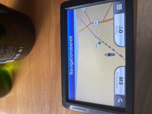

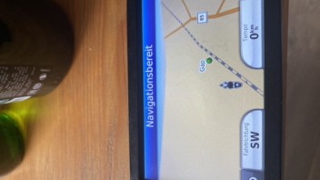

Hallo, bin mit dem Motorrad gerade in Frankreich unterwegs und mein Navigator 5 spinnt.
Es zeigt zwar die Frankreich Karte an aber es fehlen alle Straßen. Konnte ohne Problem bis zur Deutsch-Französiche Grenze fahren danach fingen die Probleme an. Waren auch in der Schweiz und in Italien unterwegs da ist es genau so. Ich kann die geplante Routen laden zeigt auch an, aber ohne Kreuzungen Querstraßen, Kreisverkehre . Ich sehr nur die Route. Habe das letzte Karten Material drauf. Habe das Gerät auch schon zurückgesetzt hat nichts verändert.
mein Kumpel ist mit seinem Navigator 5 ebenfalls dabei, bei ihm ist es genau so.
mich hoffe ihr könnt mir helfen.
Navigator 5 zeigt Karte aber keine Straßen

das was da auf dem Bild zu sehen ist, ist die Basemap - das ist die Karte, die die Grundlage zur Darstellung der Straßenkarten bildet. Die City Navigator Karte mit den Detailstraßen scheint nicht angezeigt zu werden.
Schau mal bei den installierten Karten nach, welche aktiv sind. Gerne kommt so etwas auch vor, wenn parallel eine weitere routingfähige Karte für das selbe Gebiet aktiv ist - zB eine OSM-Karte. Oder auch denkbar, wenn die CN-Europakarte in Teilregionen installiert ist und das fehlende Kartenset auf SD ausgelagert ist. Wenn dann die SD einen Defekt hat, würde es die Darstellung auch erklären.

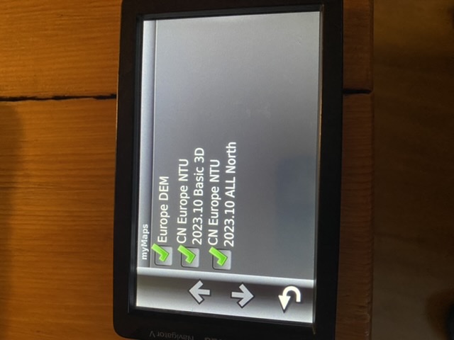

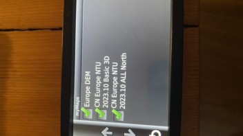

Hallo, und danke für die schnelle Antwort. Die Karten sind auf dem Gerät installiert.
Habe auch bei Installation nichts ausgewählt was teilkarten angeht. Einfach automatisch installiert wie bei den vorherigen Karten auch.
Das komische ist ja das es beim Kumpel der dabei ist auch das gleich ist.

Da steht es doch!
2023.10 ALL North
Da fehlt der Süd-Teil!
Wird bei einem Kartenupdate die volle Abdeckung von Europa ausgewählt, teilen neue NTU-Geräte ganz Europa in zwei Dateien auf, nämlich in "All North" und "All South". Diese beiden Regionen können im Gerät separat zur Anzeige de/aktiviert werden. Um Informationen über das Aktivieren/Deaktivieren von Karten zu erhalten:
"All South" ist nicht drauf. Also kann es weder angezeigt werden noch aktiviert werden. Ist natürlich ärgerlich.
