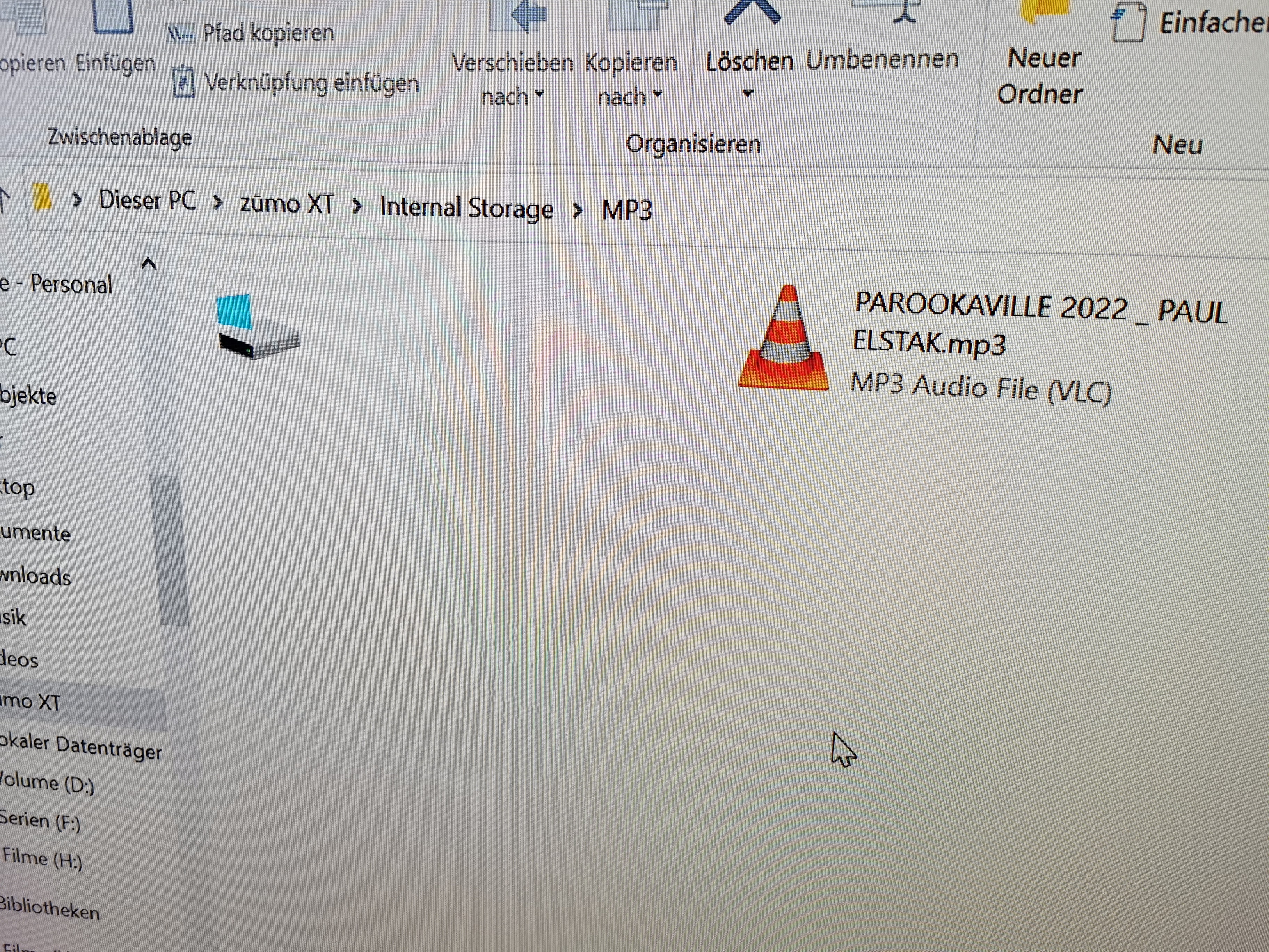

    Ich habe nun das 2. Zumo XT Gerät bekommen und wollte wie schon bei dem ersten einige MP3 übertragen. Von vorne, XT an den PC gehängt mit beiliegendem USB Kabel. In den MP3 Ordner mehrere MP3 eingespielt , dabei wurde nur 2 von 3 MP3 übertragen. Bei der dritten brach der PC einfach ab. XT neu verbunden und siehe da 2 Mp3 vorhanden die dritte wird als Windows Laufwerk angezeigt und kann auch nicht mehr gelöscht werden. Angezeigt bekomme ich Fehler beim Löschen. Das Gerät reagiert nicht mehr oder wurde getrennt. Dasselbe Problem hatte ich bei dem ersten Gerät auch.Support konnte/wollte mir nicht helfen.Erst nach energischem Auffordern das Gerät zu tauschen wurde dieses auch gemacht. Nun stellt sich heraus das nicht das XT einen Defekt hat sondern wohl ich. Hat einer eine Idee wie ich diese Datei löschen kann.

  • GuSy ich habe dieses mal andere MP3 Files benutzt. Hatte diese kurz vorher mit Qweb von YouTube konvertiert. Als BS habe ich Windows 10 auf einem Rechner und einem Laptop. Das erst XT hatte ich am Laptop hängen das 2. XT dieses mal am Rechner. Beiden male das gleiche passiert. Mehrere Dateien kopieren wollen und nach einer kurzen Zeit kam der Abbruch wobei dann 2 MP3 normal kopiert wurden und einen eben jetzt als Laufwerk angezeigt wird. Seltsam ist aber wenn ich im XT die Musik App öffne wird mir die defekte MP3 mit dem ichtigem Musiktitel angezeigt. Will ich diese jedoch abspielen hängt sich das XT auf und muss neu gestartet weden.

    Rechte Maustaste Ueigenschaften bringt nix da Ddie Datei weder einen Namen noch eine Größe hat sie wird nur unter Dateityp als Lokaler Datenträger angegeben.

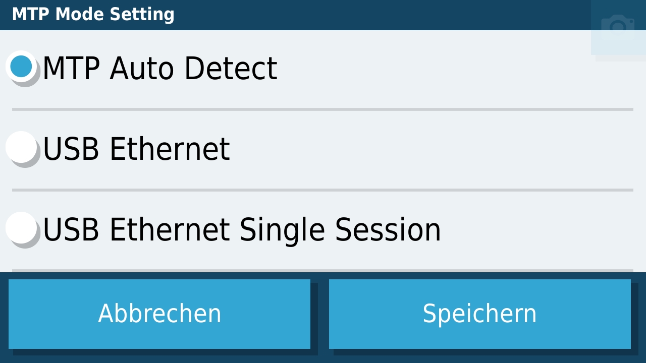

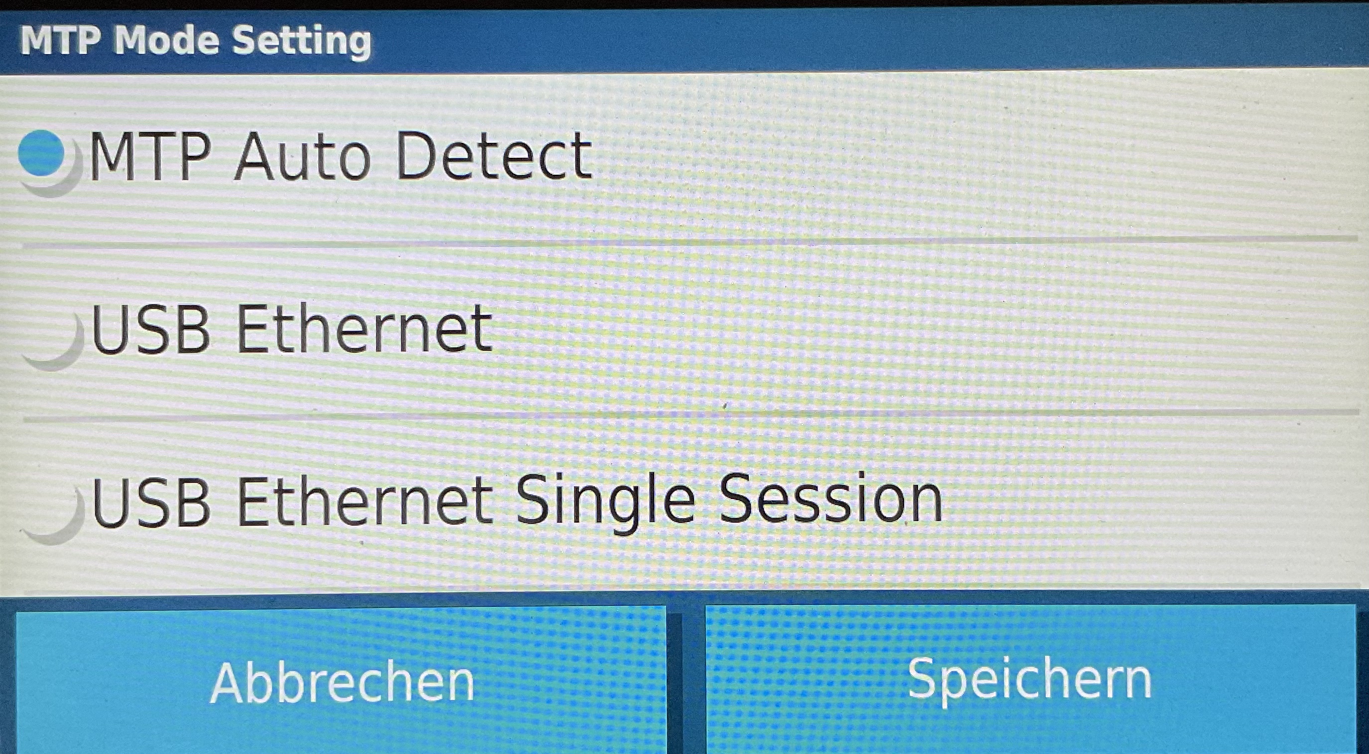

  • Hier noch ein ergänzendes Bild der MTP Einstellmöglichkeiten als Ergänzung zum in #13 angeführten Link.

  • Mit den Einstellungen unter den MTP Settings auf USB Ehternet habe ich Zugriff (Win 10) auf den XT - ob sich damit aber die fraglichen korrupten MP3 Dateien löschen lassen, müssen betroffene ausprobieren
  • Also ich habe gerade mit meinem MAC eine MP3 Datei auf meinem ZumoXT kopiert. Die konnte ich einwandfrei abspielen. Anschließen das ZumoXT an meinen Win11 Laptop gehängt. Dort konnte ich die Datei problemlos wieder löschen. Bei beiden Aktionen war das ZumoXT im MPT Modus.
