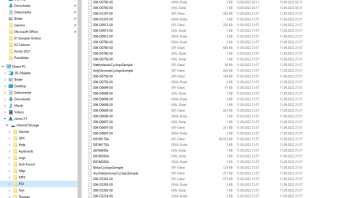

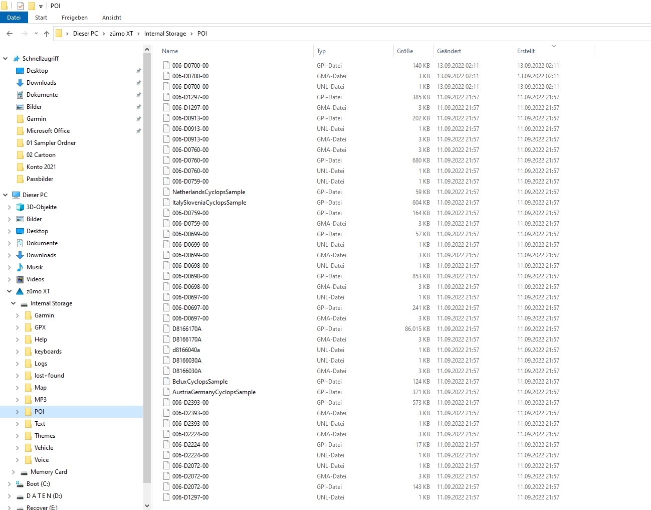

    ich habe beim "Aufräumen" des internen Speichers meines XT im Ordner "POI" folgende Einträge gefunden:
    Da mir diese Menge an Einträgen auffiel habe ich sie auf den PC kopiert und im XT gelöscht.
    Eine Veränderung bei der Benutzung des XT ist mir danach nicht aufgefallen. Bei einer kurzen Testfahrt wurden mir Blitzer angezeigt.
    Habe dann aber vorsichtshalber wieder alles auf das XT geschoben.
    Meine Frage: Welche dieser Einträge kann ich problemlos vom XT löschen?
    Für sachdienliche Hinweise schon mal vielen Dank im Voraus!
  • Alle die Dateien, die 'Sample' im Dateinamen haben - alle anderen sind die Blitzer selbst und ihre Unlock-Dateien!
    Bei den europäischen Zumo XTs ist das Abo der Cyclops-Dateien (=Blitzer) im Kaufpreis enthalten - aus unerfindlichen Gründen packt Garmin trotzdem auch noch die Demo-Blitzer-Dateien trotzdem dazu....

    ... und schreibt sie auch bei jedem Cyclops-Update immer wieder neu, so dass Löschen nichts bringt. Vor allem kommt man um Updates nicht herum, weil Garmin Express erst alle fälligen SW Updates erledigt haben möchte, bevor es Kartenupdates ausführen lässt.
  • hubi85120 - die Demo(!)-Dateien von Cyclops wurden nach dem löschen bei mir noch nie wieder durch ein Update hergestellt, nur die 'echten' Cyclops-Dateien werden beim Update durch GE erneuert, falls neuere vorliegen...
    Mit 'dazu packen' meinte ich, das diese bei der Auslieferung trotz der 'echten' Cyclops-Dateien ebenfalls auch im POI-Ordner sind!

  • NCX - ich würde die 'Sample'-dateien trotzdem sicherheitshalber löschen, da ja auch die 'echten' Dateien vorhanden sind. Dann kann sich der Zumo XT wenigstens nicht 'verschlucken'!
    hubi85120 - die 'Sample'-Dateien wurden wieder per Express installiert? Das ist beim Zumo XT definitiv nicht so, zumindest bei mir! Gleich nach dem Kauf habe ich die im POI-Ordner entdeckt und sofort gelöscht, damit es nicht zur 'Verwirrung' des Zumo XT kommt. Die 'Sample'-Dateien wurden nie wieder bei irgendeinem Update installiert - nur die 'normalen' werden bei einem etwaigen Update erneuert...
