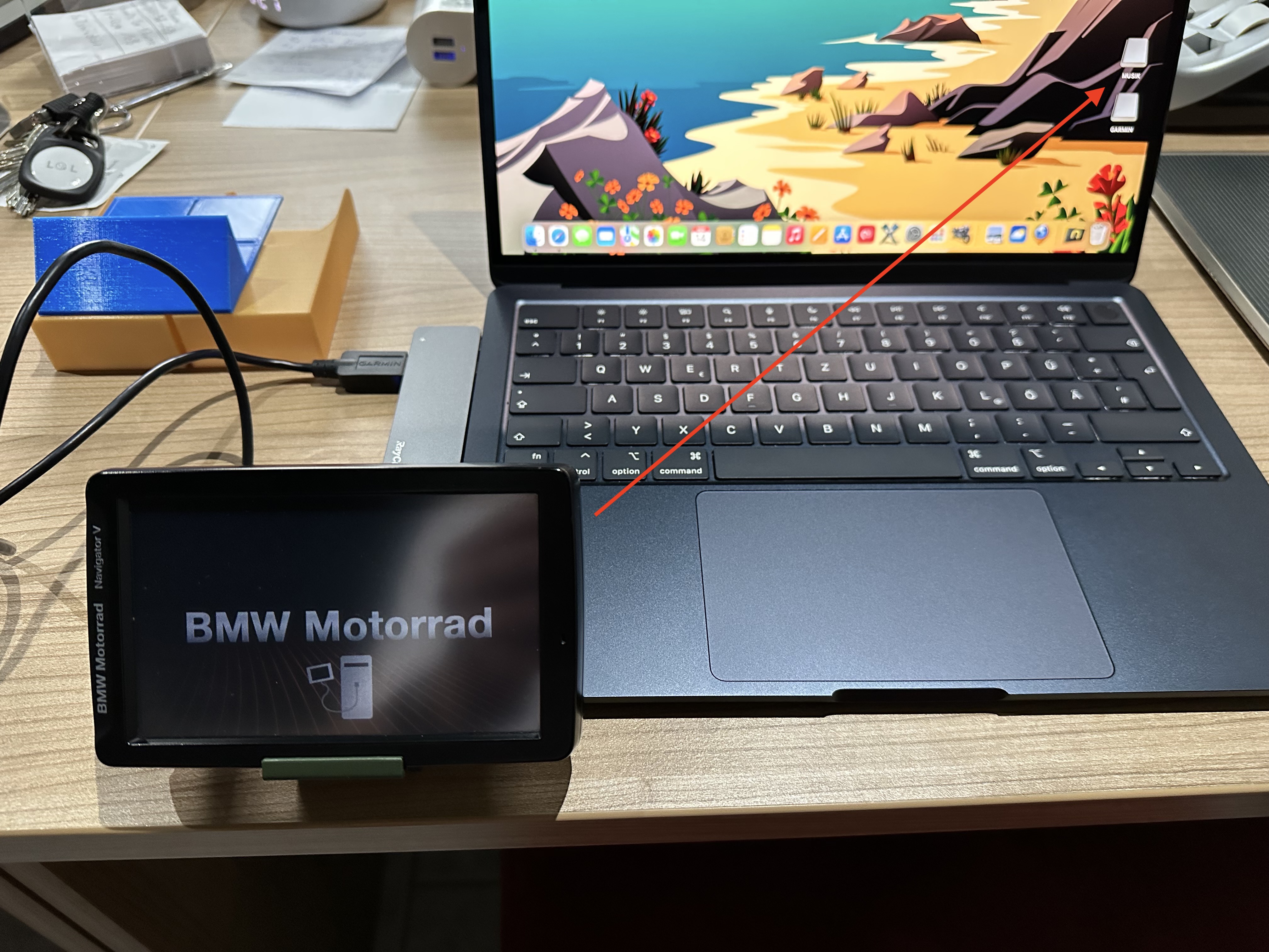

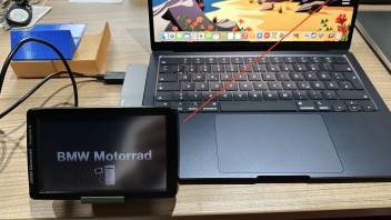

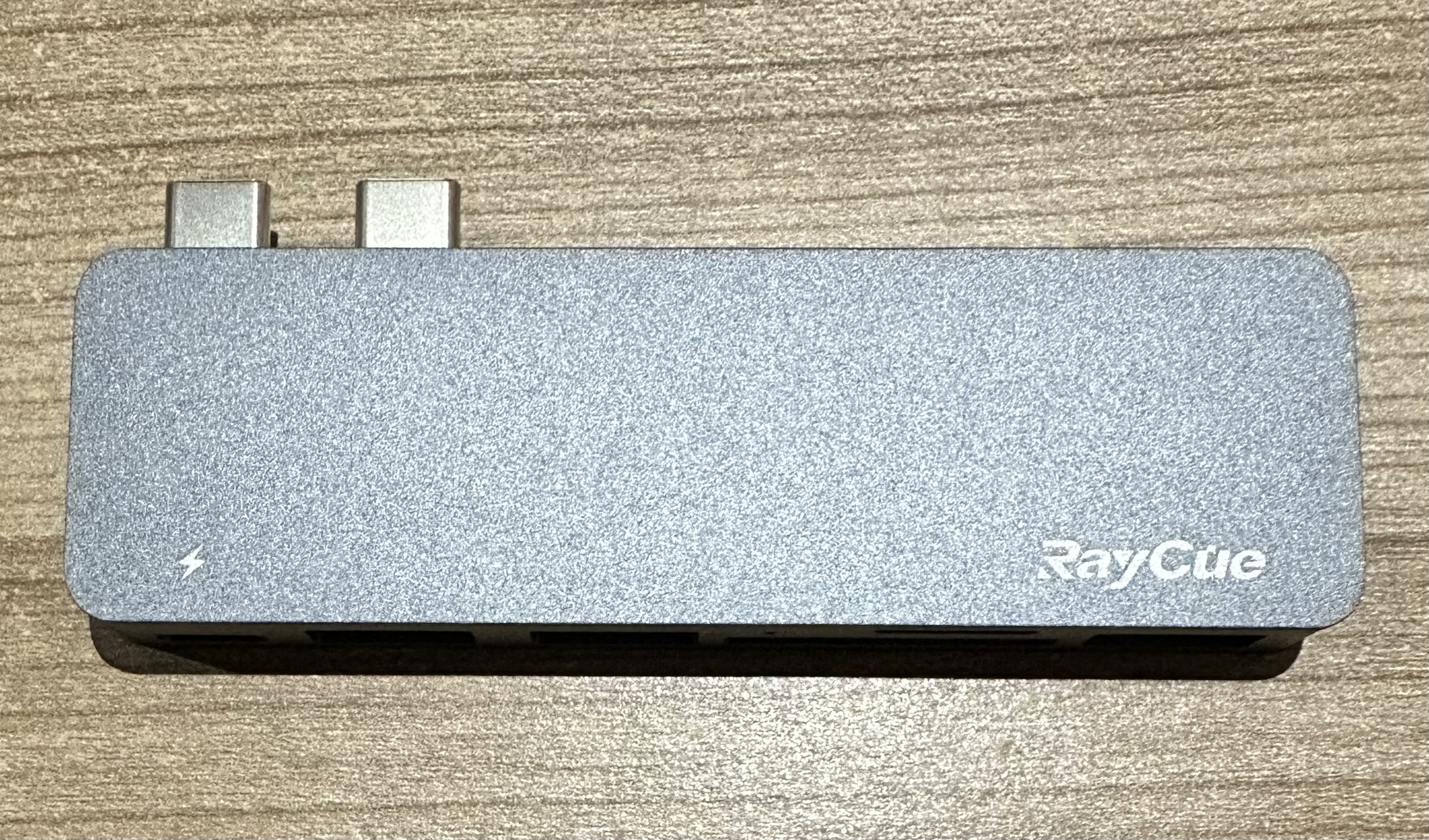

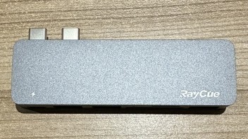

  • Nun nach endlosen testen verschiedener Kabeln bzw. Adaptern, habe ich heute einen Hub getestet der ohne zusätzliche Stromversorgung bei meinem MacBook Air mit dem Navigator geht. Somit habe ich endlich auch dieses problem gelöst...Gekauft habe ich ihn bei Amazon...
    USB C Hub

    Kurz nachdem ich den obigen Beitrag #7 schrieben hatte, habe ich nochmals alle Adapter getestet und nach rund 20 Minuten klappt mit diesem die Verbindung und ich konnte tatsächlich mehrere GPX-Dateien auf mein 6er schieben. Große Freude!
    Die nächsten drei Tage, teilweise stundenlang probiert, ging wieder gar nichts.
    Weshalb, wieso, warum ???
    Gruß Bernd (AUR)
