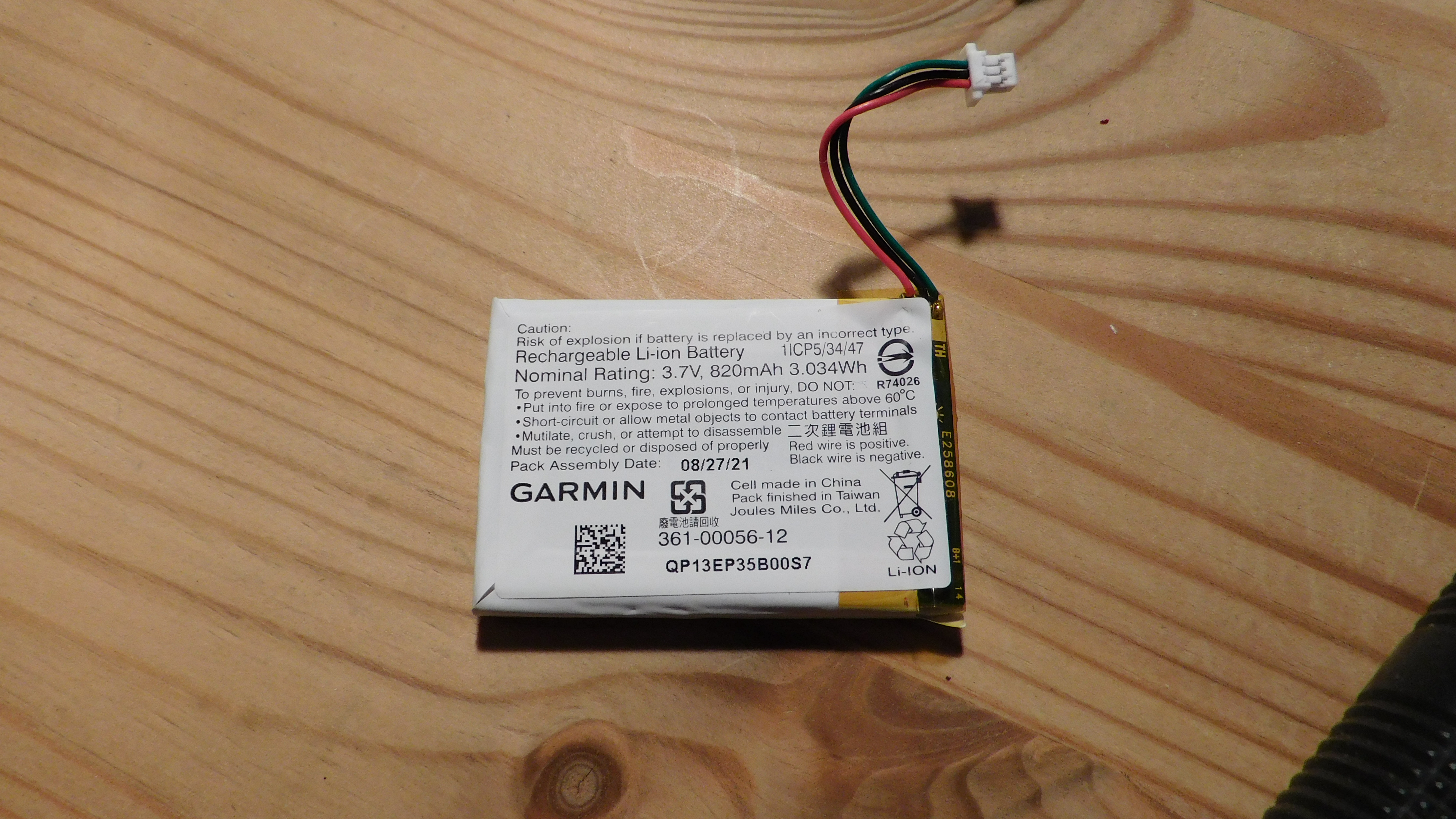

Garantie ist rum, habe mal den akku raus geholt geht wirklich ganz einfach, wo bekomme ich den.
Finde nix unter der Nummer 361-00056-12
Gib doch mal "garmin akku 361-00056-12" in das Suchfeld der Suchmaschine deiner Wahl ein.
Dann kommt z.B das hier raus: https://www.amazon.de/s?k=361-…21&ref=pd_sl_9q8dlufmmu_b
Bist Du sicher, dass es am Accu liegt?
meine Frage ging zunächst aufs Alter, was nicht beschrienen war und da kam natürlich bei einem älteren Gerät, falls gegeben, der Akku ins Spiel.
Akku tot ist da nicht selten. Nach einem Jahr oder etwas mehr sollte dies eigentlich nicht sein, vor allem, wenn das Gerät in der Zeit auch genutzt wurde.
Das das Gerät auch am 12 V Lader im LKW nicht anspringt, der eingebaute Akku aber eine Restspannung besitzen muss, wäre der Tod des Akkus hier nicht ganz auszuschließen.

Hallo Leute
Hab mal anderen Akku rein, das Gerät ist Platt, tut sich nix mehr, wieso weis ich nicht.
Ob man es Irgendie zum leben erwecken kann.
