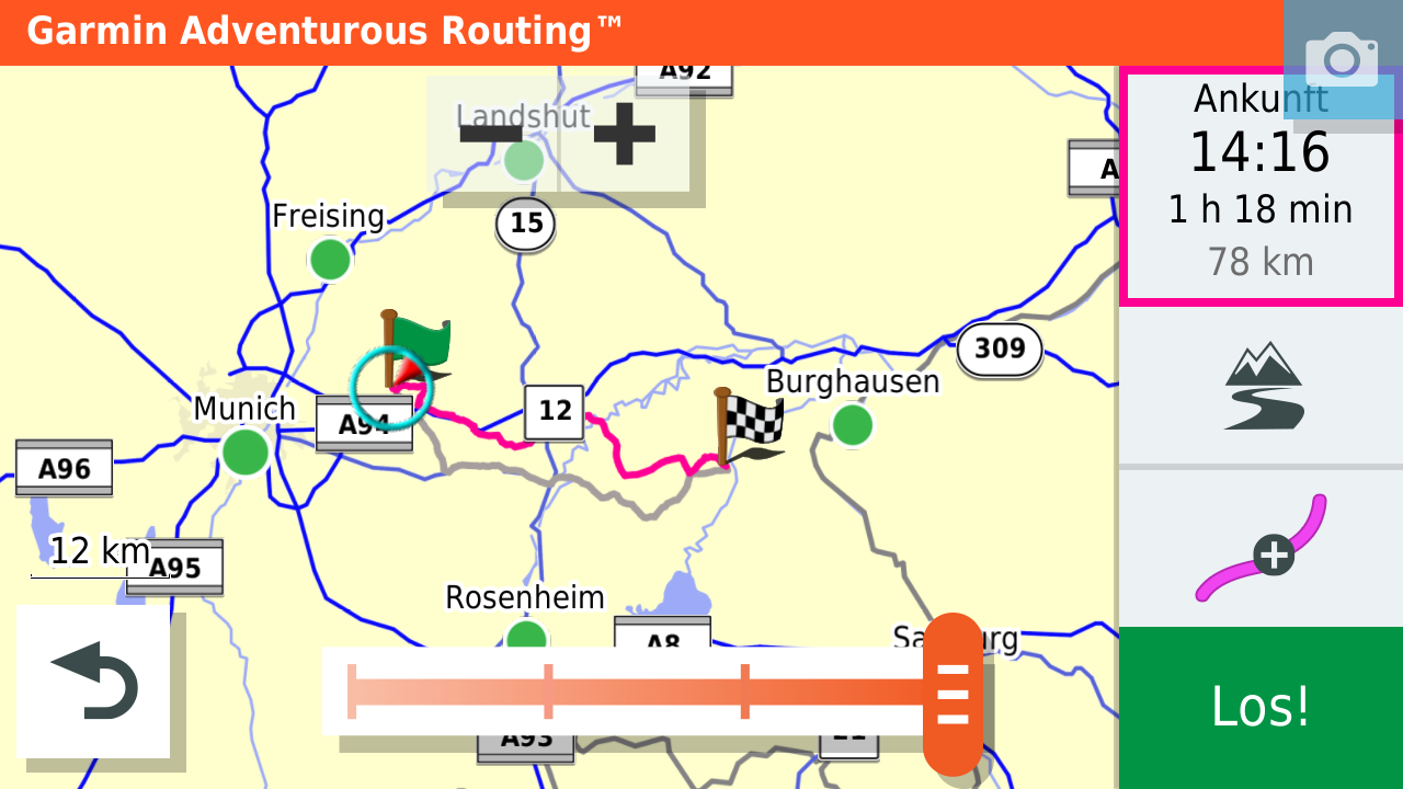

    Natürlich geht das. Und bei den gewünschten 20-40km sogar sehr gut kurvenreich.
    Meine Erfahrung ist, je länger die Route ist, so ab 80, 100km aufwärts, umso mehr will er bei dem Adventureous Routing die großen Bundesstraßen nutzen, was natürlich schlecht ist und das TomTom besser kann. Ich hatte damals das alte TomTom Rider 2.
    Daher nutze ich Adventureous Routing nicht!
  • Was ich mit dem XT testen konnte funktioniert hier auf der schwäbischen Alb das Adv.Routing erstaunlich gut.
    Wie schon erwähnt sollten die Routen nicht zu lange sein.

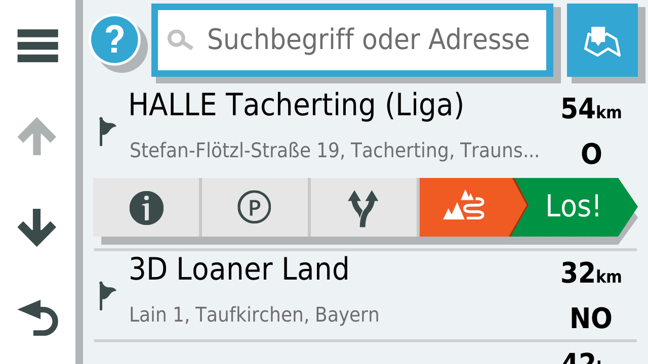

    Was ich viel lästiger empfinde: am XT kann Adv.Routing nicht als Standard Routing eingestellt werden. Wenn ich ein Punkt auf der Karte anwähle und auf „Los“ tippe, wird eben keine kurvige Strecke gerechnet, sondern immer mein Standard „kürzere Zeit“. Um eine „kurvige“ Route zu bekommen sind immer 3-4 extra Klicks notwendig.

  • Was ich viel lästiger empfinde: am XT kann Adv.Routing nicht als Standard Routing eingestellt werden. Wenn ich ein Punkt auf der Karte anwähle und auf „Los“ tippe, wird eben keine kurvige Strecke gerechnet, sondern immer mein Standard „kürzere Zeit“. Um eine „kurvige“ Route zu bekommen sind immer 3-4 extra Klicks notwendig.
    Das stimmt, ist doof gelöst ...
    Das es auch anders geht ...
    https://www8.garmin.com/manual…B2-8AB3-A58F15303128.html
    Sobald Du also einen POI oder WP als Ziel angibst, dann kannst Du ADVR einsetzen/auswählen ...
    und dann evtl. noch am Regler spielen ...
