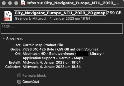

  • Hm, CN 2023.20 NTU ist auch gut 600MB größer als die alte Version. Das ist recht viel.

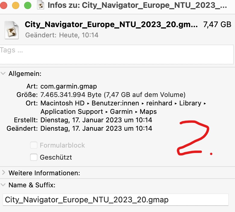

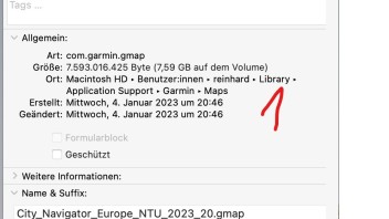

  • Hallo in die Runde!
    Habe die aktuellen Kartendaten heruntergeladen (2023.20 NTU)

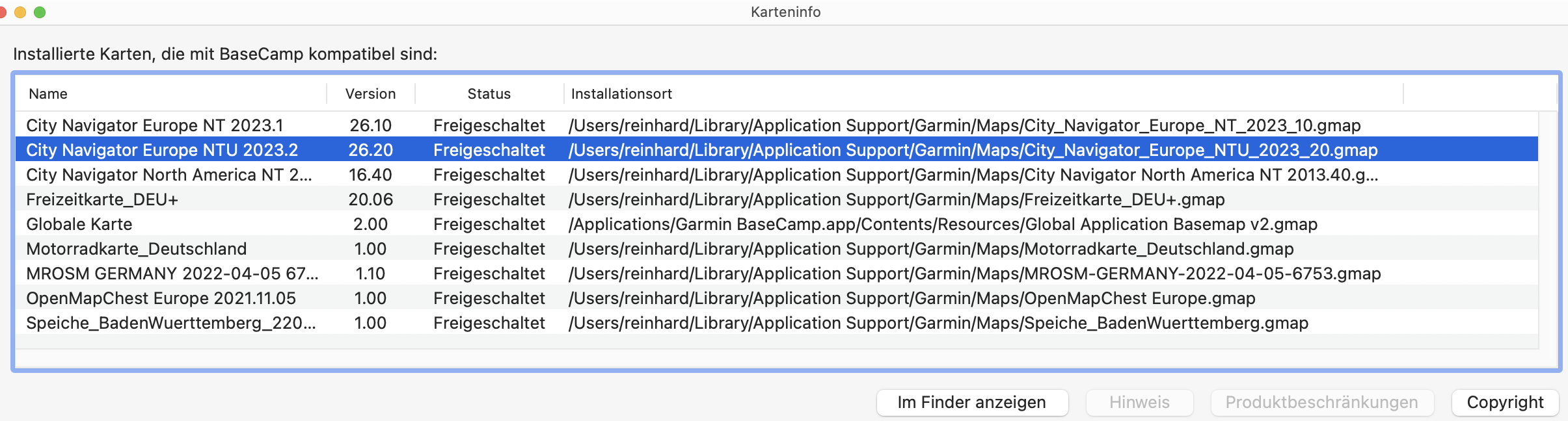

    Die auf das Navi heruntergeladen Karten werden in BaseCamp angezeigt:
    Damit ergibt sich eine Belegung des Speichers von 79%:
    Die Karten haben eine Grösse von ca. 3 GB, der Speicher ist aber mit ca. 22 GB belegt.
    Unter Internal storage/system/Map habe ich die folgende Liste gefunden:
    Wenn ich alle Dateien außer
    -D2249000.img (Europe DEM)
    -D159250A.img (NTU 2023.20 Nord
    -D621025A.img (NTU 2023.20 Süd)
    mit den dazu gehörenden .gma und .unl Dateien lösche habe ich dann noch ein funktionierendes Navi?

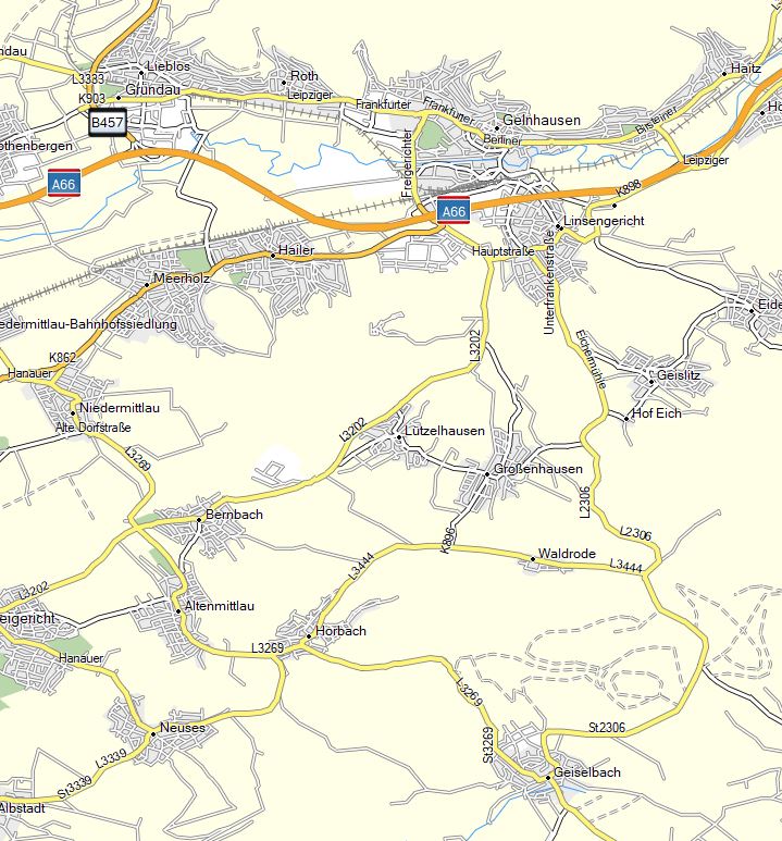

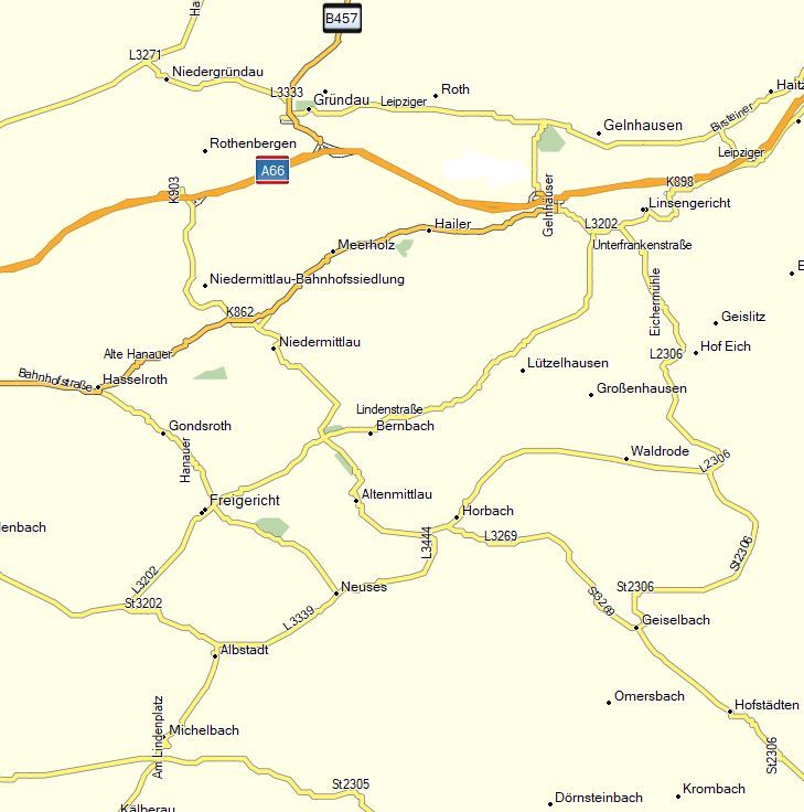

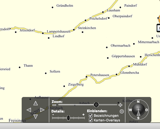

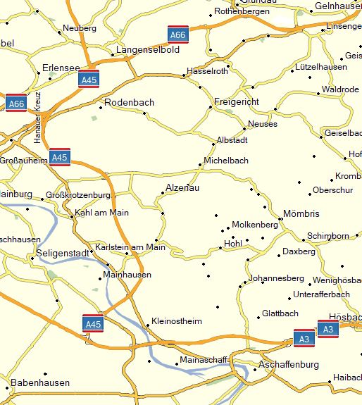

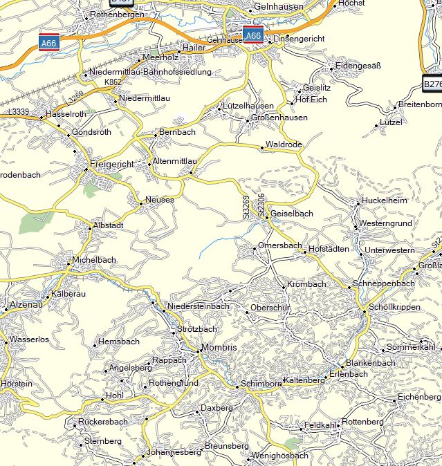

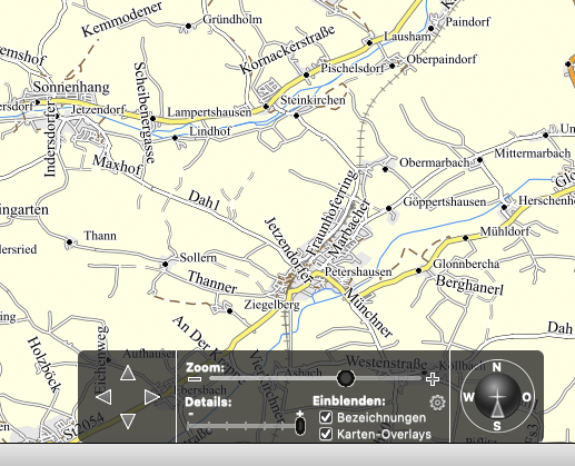

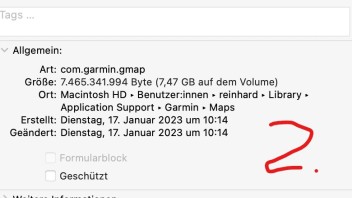

    folgendes Problem in BaseCamp mit der neuen 2023.2:
    Beim hineinzoomen in die Karte wurde in der 2023.1 erst nur die Hauptstraßen und dann beim weiteren zoomen die Nebenstraßen und noch weiter zoomen die kleinsten Wege eingeblendet. Bei der 2023.2 geht es von den Hauptstraßen sofort auf die kleinsten Wege der Schritt mit den Nebenstraßen wird übersprungen.
    Das ist sehr unübersichtlich beim Planen von Routen. Kann das jemand nachstellen oder ist das Problem nur bei mir?
    2023.1
    2023.2
    Grüße,
    Olmimoe
