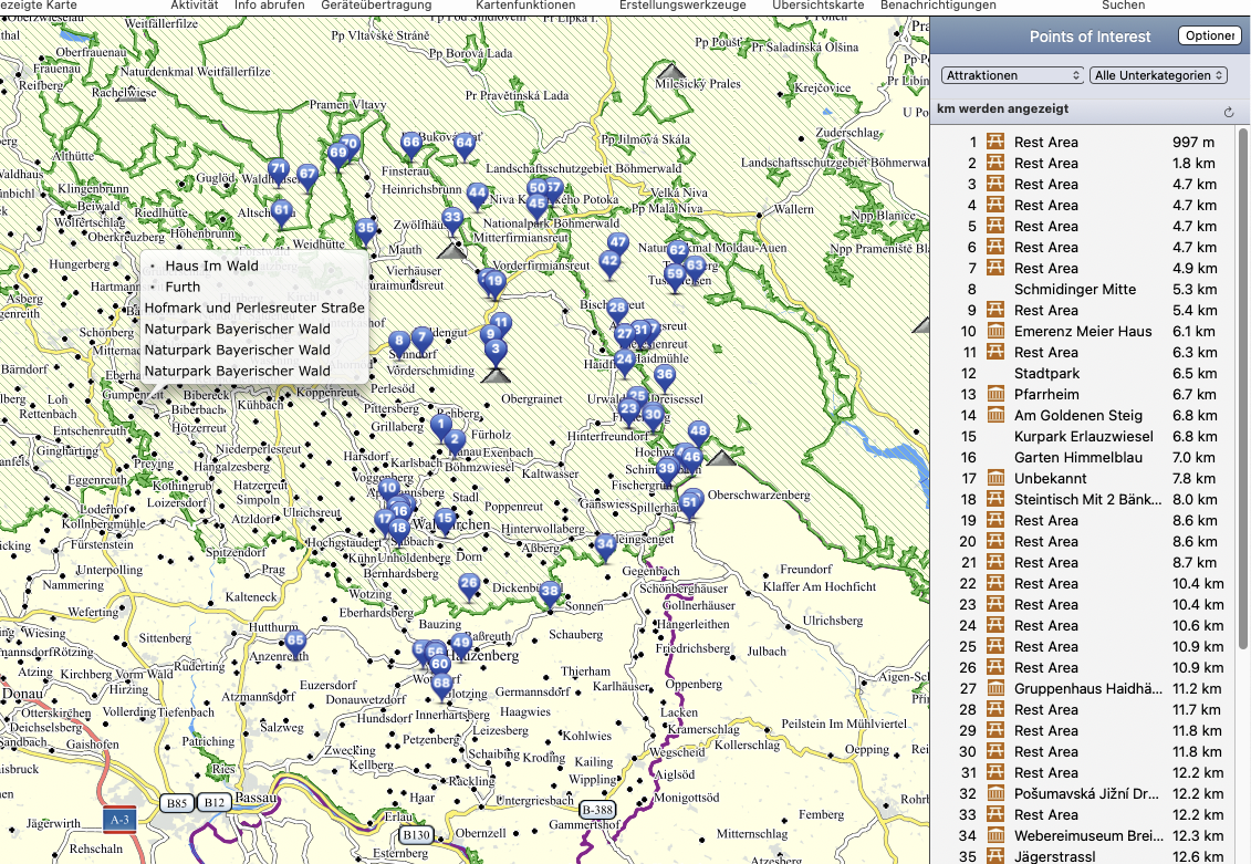

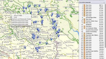

  • Ich hab da jetzt echt lange gebraucht, bis ich herausgefunden habe, was gemeint ist :blush:
    So schaut das bei mir nun aus ...

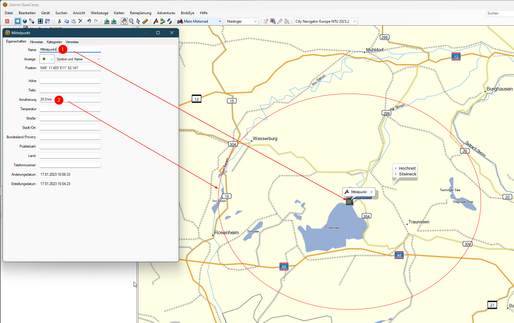

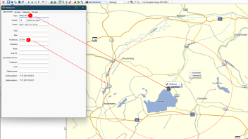

  • Zeigt Basecamp den Proximity-Radius eines Wegpunktes an?
    oh, das tut mir jetzt unendlich Leid ;) aber ich habe gar nicht gewusst, was ein "Proximity Radius" ist und Deinen Beitrag als Frage gewertet. Würde auch von mir ein "Trostpflasterlike" als Entschädigung für das sträfliche Nichtbeachten reichen? :)
    Grüße, Rüdiger aus MH
