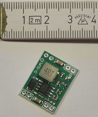

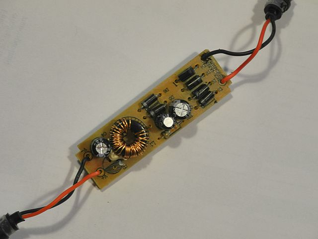

    Einige, weil ich die Innereien früher für Umbauten gebraucht habe, Inhalt:
    Mittlerweile nehme ich sowas, kleiner, billiger, mehr Leistung:
    Eingangsspannung bis 30V, Ausgang 5V/3A.

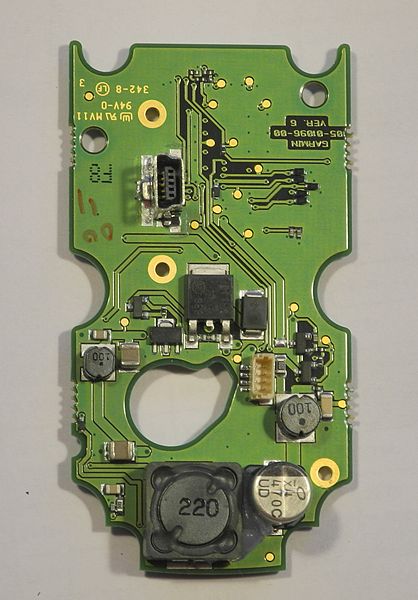

    Im Zumo550-Cradle, das ja direkt am 12V-Bordnetz hängt, ist übrigens das hier:
