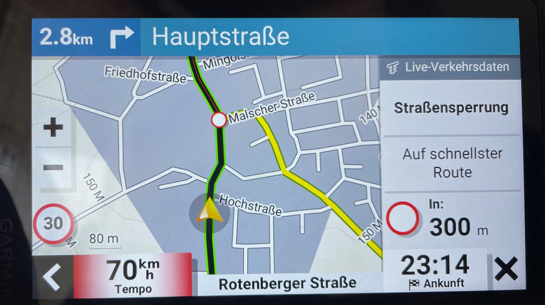

  • Zumindest das Problem mit den Verkehrsinfos und Sperrungen ist beim XT2 wohl behoben. hier läuft eine Simulation. Da lotst das XT2 direkt durch. Neuberechnung war auf aus.
  • Hey super danke....so in dieser Art route ich auch....ich kann Euch sagen Navi6, ich glaub ich hab ein Montagsgerät...wenn das mit der Telemetrie nicht wäre hät ichs schon lang in den Bach geschmiessen.
