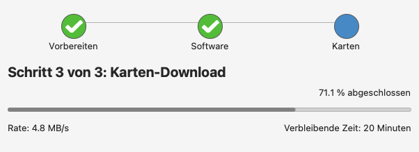

sodale - Download und Installation der Karte fertig - und Montana zerschossen
Am Ende des Downloads, da war der Zähler schon bei 100%, kam die Meldung das Express unerwartet beendet wurde. Danach war nur noch die SD-Karte einsehbar, der Gerätespeicher wird im Finder nicht mehr angeigt. In Express wird das Montana nicht mehr erkannt.
Das Gerät selbst startet zwar, kennt aber nur die Karten auf SD. Weder ein Reset noch die Umstellung der Schnittstelle hat was gebracht.
Dann eben morgen mit dem Support telefonieren und vermutlich Gerätetausch.
Bei mir läuft der Download noch...
Das ist aber komisch das es nicht erkannt wird, es aber trotzdem startet und auf SD zugreift. Der interne Speicher ist also nicht weg, sonst würde es gar nicht starten.
Ich lasse es bis zum Ende laufen, also vielleicht haben die morgen 2 am Telefon.

so wie es scheint, konnte ich das Montana retten - aktuell läuft der Download unter Express 7.16.1.
Da eh schon alles "hinüber" schien, hab ich das Montana im Mac Festplattendienstprogramm aufgerufen. Hier war es als deaktiviert in der Liste. Hab dann das "erste-Hilfe" Programm laufen lassen und nach 10 Min die Rückmeldung bekommen, dass wieder ok.
Auch der Zugriff über den Finder klappt wieder. Glück gehabt.
Werde nach dem Download erst mal einen Reset machen und dann alle Daten - incl der verborgenen Objekte - auf einem Share sichern. Besser ist das.
