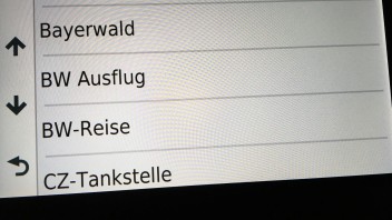

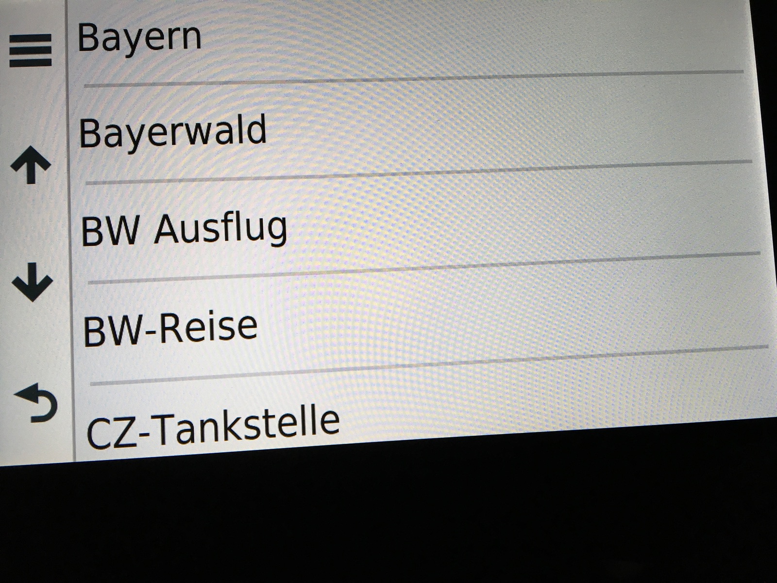

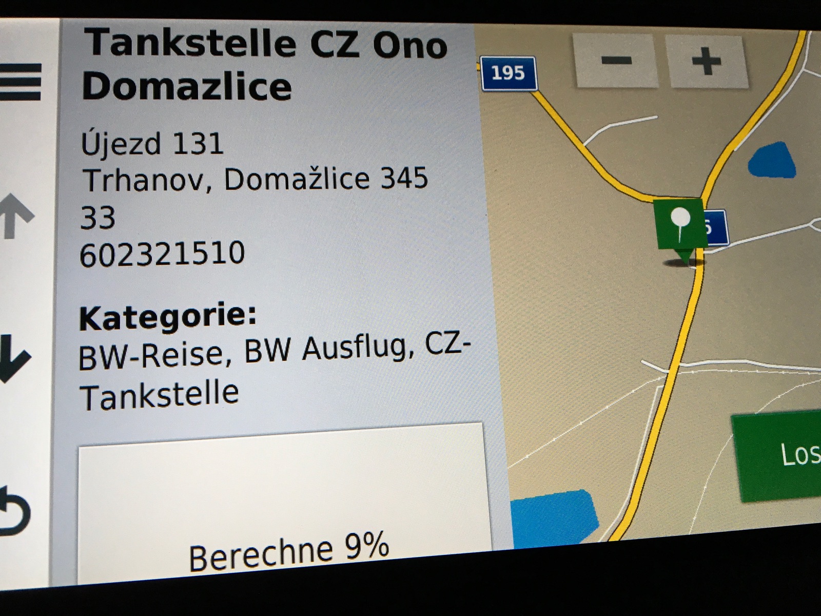

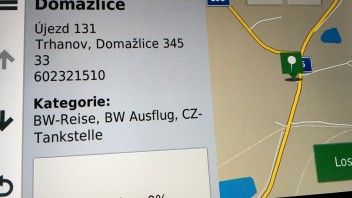

  • Im Drivesmart bzw Zumo kannst du am Gerät oder Basecamp einem Wegpunkt eine oder mehrere Kategorien zuweisen
    In den Favoriten des Geräts, also den Wegpunkten, tauchen diese Kategorien dann als Gruppierungsmerkmal auf
