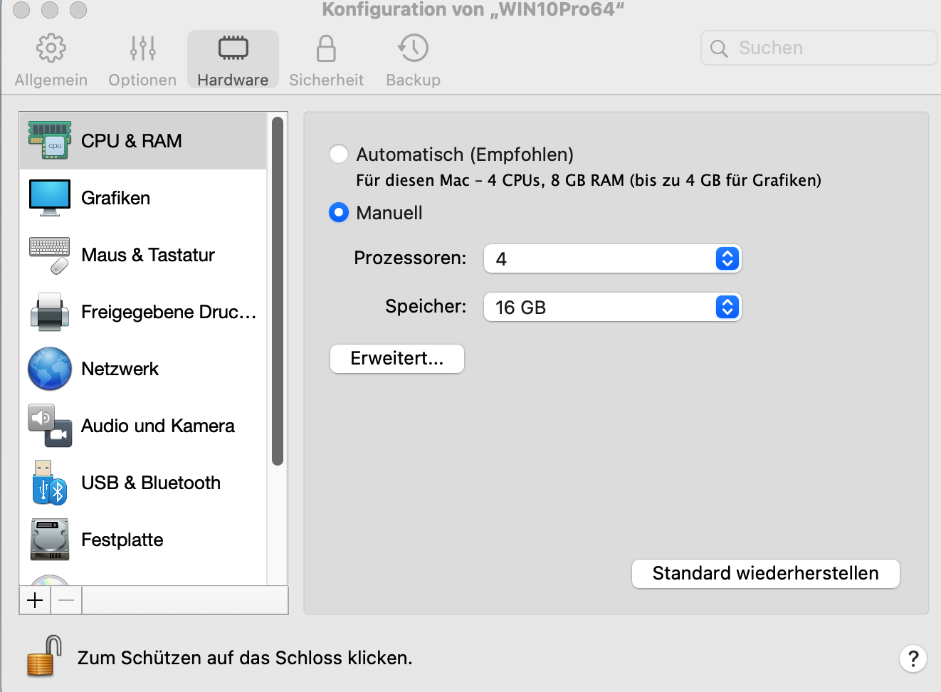

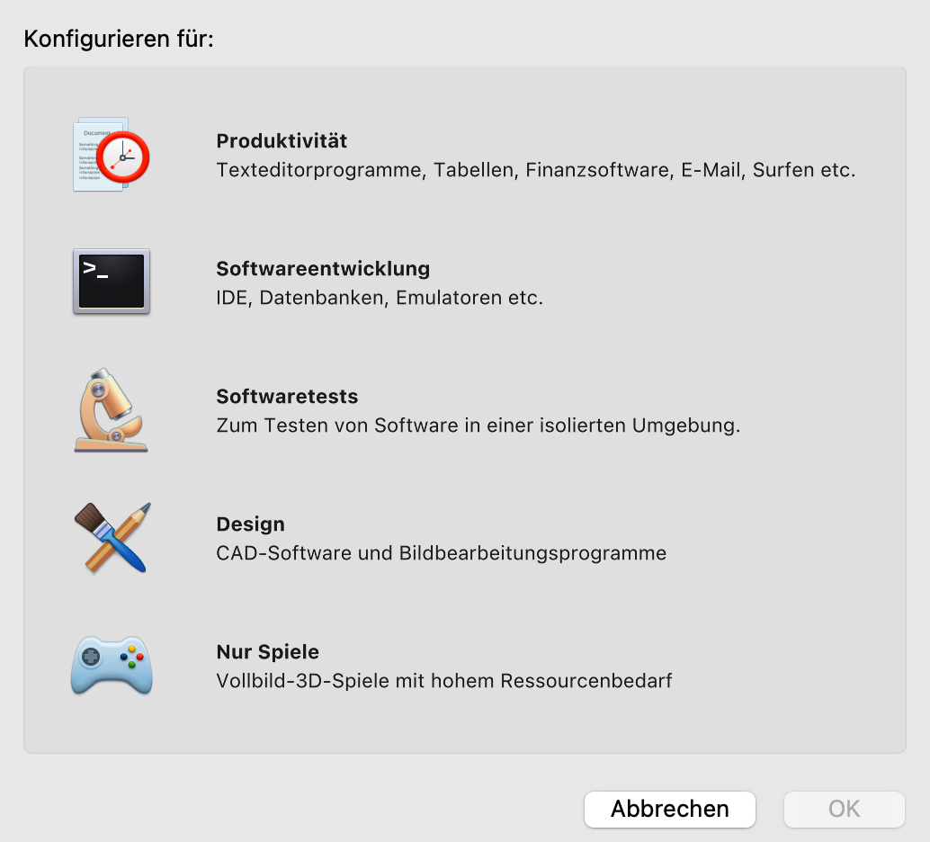

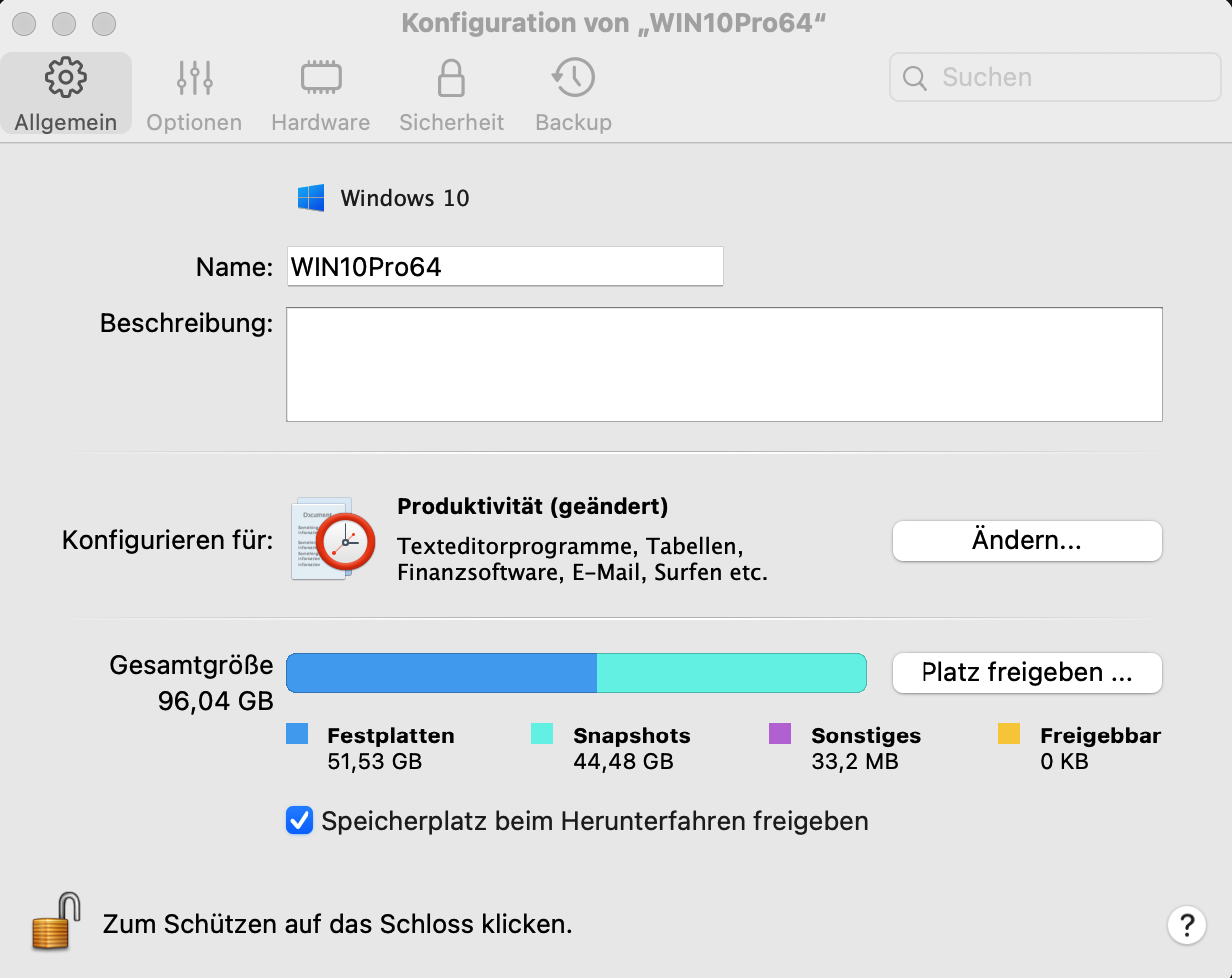

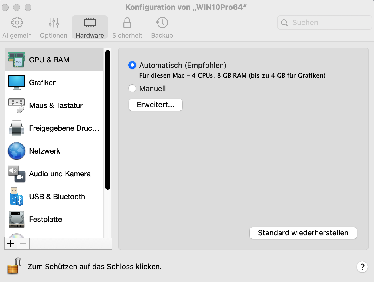

  • Hallo Hans,
    wieviel Arbeitsspeicher hat Dein M1-Mac? Möglicherweise klemmt es da, denn dieser Arbeitsspeicher wird auch für die Grafikeinheit benutzt. Bei 8 GB dürfte es mit der Virtualisierung eines graphiklastigen Program wie BaseCamp schwierig werden.
    Trotzdem hier ein paar Screenshots von den Einstellmöglichkeiten in Parallel bei meinem Intel Mac.
    Vielleicht hilft es Dir. Windows muß dazu aber heruntergefahren sein.
    Honda ST1300 PAN European
