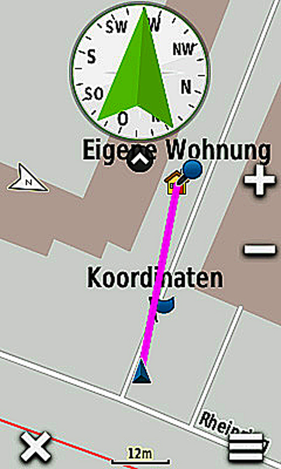

    Auf meinem Oregon 650 habe ich gegenwärtig die Worlwide DEM Basemap und die Freizeitkarte DEU aktiviert. Im Profil ist bei Karte:
    Ausrichtung è In Fahrtrichtung Anzeige, è Kompass eingestellt.
    Routing: Aktivität èLuftlinien-Routing, Auf Straße zeigen è Nein
    Richtung: Zielfahrt-Linie/Zeiger è Peilung (groß); Kompass è Automatisch
    Der Kompass ist kalibriert.
    Wenn ich über Zieleingabe einen Wegpunkt markiere und auf Los tippe, sehe ich die Karte mit dem Ziel und eine farbige Linie. Wenn ich am oberen Bildrand auf den Haken tippe, wird eine Kompassrose eingeblendet, etwa so groß wie ein 10-Cent-Stück. (Bild 1)

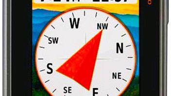

    Mein Wunsch ist ein Ansicht, in der die Kompassrose formatfüllend angezeigt wird, oben mit einen Datenfeld, in dem nur der Abstand zum Ziel angezeigt wird (Bild 2)
    Es gelingt mir nicht und ich würde gern Eure Hilfe in Anspruch nehmen. Vielen Dank im Voraus.
    Gruß ophrys1

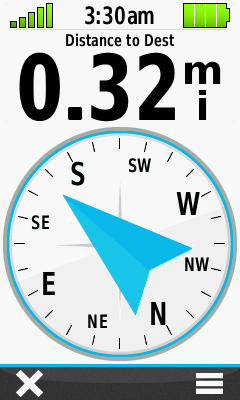

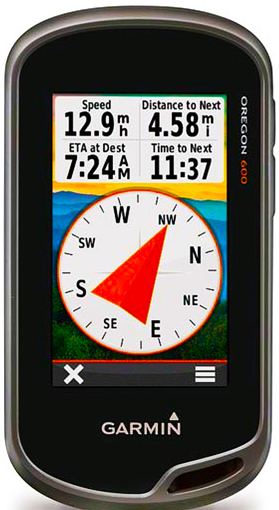

  • oMein Wunsch ist ein Ansicht, in der die Kompassrose formatfüllend angezeigt wird, oben mit einen Datenfeld, in dem nur der Abstand zum Ziel angezeigt wird (Bild 2)
    Du musst nur anderes Datenfeld wählen. 1 anstatt 4. Auf die Datenfelder lange gedrückt halten und nach Wunsch auswählen. Evtl vorher Datenfelder entsperren.
