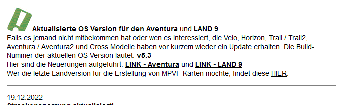

TwoNav 5.5.1 ist verfügbar
Hi, steht seit gestern auch schon auf http://www.twonav-gps.de! Aber trotzdem danke für die Info.

TwoNav 5.5.x unterstützt den Aventura 2018 nicht.
Zumindest wird mir dort kein Update angeboten.
Beim Cross wird das Update angeboten und installiert.
Einige Änderungen betreffen nur die neuste Generation (Cross Plus, Aventura 2 plus, Terra).
(Sehe gerade das der Trail 2 Plus wohl eingestellt wurde!)
Wie es beim Aventura 2 und Trail 2 aussieht weis ich nicht.

Das speichern als MPFV geht erstmal auf absehbare Zeit nur über den Workaround beim speichern einfach die Dateiendung in MPVF zu ändern.
RayDas wundert mich etwas, da die 2018 Gerätegeneration im selben Update Channel verknüpft ist (Product2018_UnifiedTwoNav). Es sei denn, du hast das irgendwie verändert. Die 2017er Generation wird wiederum woanders bedient.
