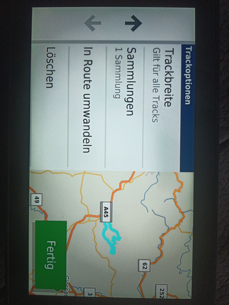

    Wenn Explore aktiv ist wird die Anzeige der Tracks über die Sammlung geregelt. Also den gewünschten Track in eine Sammlung zuordnen und dann in den Karten Ebenen (Einstellung der Karte - nicht der Track App und so) wird ausgewählt welche Sammlung - und damit der Inhalt, sprich der Track, angezeigt wird.
    Versuche das mal. Ist im Endeffekt das gleich wie die Einstellung Track auf Karte anzeigen in der Track App - aber genau dieser Punkt wird durch die Sammlung ersetzt.
  • Ist im Endeffekt das gleich wie die Einstellung Track auf Karte anzeigen in der Track App - aber genau dieser Punkt wird durch die Sammlung ersetzt.
    Stimmt,ist aber wesentlich umständlicher finde ich.Da ich das Explore Gedöns nicht brauche ist es eben vom Navi geflogen.

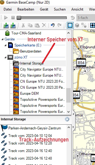

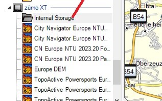

    Ich kann das so bestätigen ...
    ZUMO550 und ZUMO595 haben Trackfiles produziert, die entweder per Basecamp oder im Filesystem erreichbar waren.
    Der ZumoXT legt solche Files nicht mehr ab.
    Dazu muss der 'Track-Recorder' bemüht werden. Automatisiert geht da nix, also manuell starten/stoppen und speichern.
    Zumo XT | Zumo 595 | DriveSmart 66 | DriveSmart 61 | Montana 680t | Oregon 450 | Fenix 6 PRO | WIN11 PRO | GE 7.26.1.0 | BC 4.7.5 | MS 6.16.3
