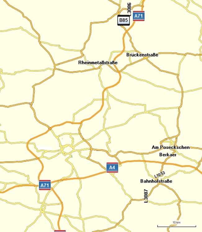

    Trotzdem werden mir z.B. selbst in einer Übersicht mit 10 km und Kartendetailgrad "Niedrig" verschiedene Straßen angezeigt.

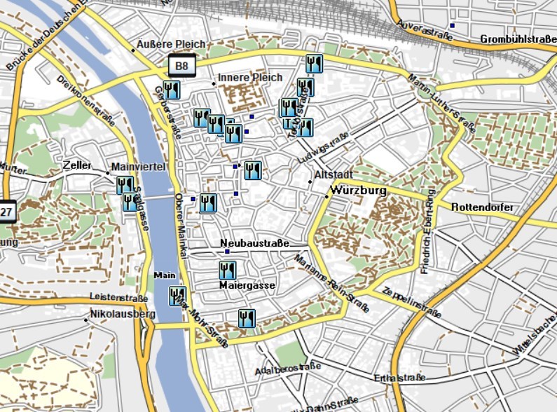

    Gleicher Ausschnitt bei mir, "Am höchsten", 500 m, alles abgewählt:
    Grüße, pierrot

    Andere Kartenversion habe ich im Moment nicht installiert, allerdings bin ich sicher, das das auch bei vorherigen der gleiche Effekt war. In Deiner Ansicht sind zwar weniger Gaststättenpunkte aber dafür wohl einige "Friseureinträge". Was hast Du für eine Kartenansicht?

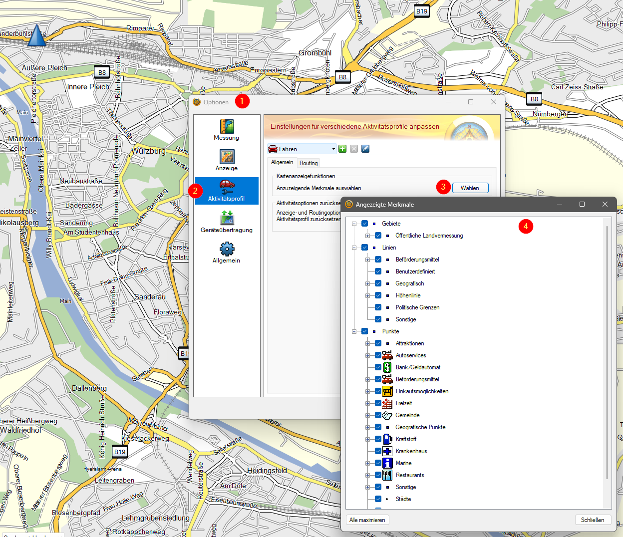

    Wenn ich nicht an der richtigen Stelle OK drücke, sieht es so aus:
    Wo genau soll denn die Einstellung auf der Seite zuvor sein?

  • Ja, das ist da bei den Einstellungen etwas blöd.
    Ich habe gerade bei meiner z.Zt installierten Freizeitkarte und in der Topo D7 das überprüft, bei mir sind in Würzburg dort keine Restaurants mehr angezeigt.
    Du hast das Häkchen bei Restaurants in "Anzuzeigende Merkmale" rausgenommen, hast du trotzdem dann auch das Kästchen Restaurants nochmal aufgeklappt und die einzelnen Restaurants alle einzeln abgestellt? Das war der Fehler bei mir, wenn da noch ein Pünktchen drin war wird im Hauptpunkt Restaurants der abgestellte Punkt ignoriert.
    Ich habe CN 2020.3, 2022.2 und 2023.1 installiert und bei jeder ändern sich die falsch getaggten Merkmale. Das Beispiel war mit 2023.1.

  • @akradler; Hallo Ali,
    die Haken sind alle rausgenommen, Garmin verhält sich da nicht nach Windows-Standard "normal". Wenn ich nur die oder den übergeordneten Haken rausnehme, hat das keinen Einfluss und alle bleiben drin. Deswegen, wie Du schon schreibst, muß man die Unterrubriken nochmal "enthaken" und kontrollieren.

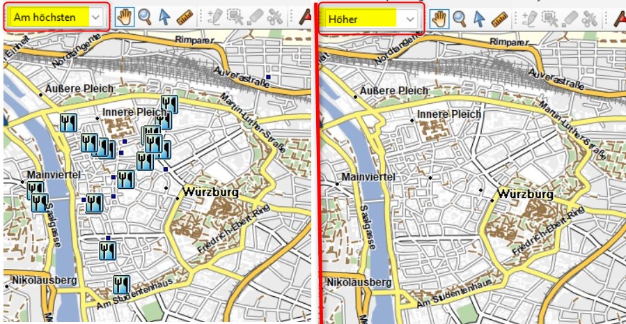

  • habe jetzt gerade die 2024.10 installiert, dabei ist mir durch Zufall folgendes aufgefallen.
    Die "überflüssigen" Symbole werden nur in der Ansicht "Am höchsten" angezeigt, in der Ansicht "Höher" sind sie nicht zu sehen.

  • Danke für den Hinweis. In der Zoomstufe "Höher" werden die Merkmale erst ab einer Zoomstufe von 500 Metern angezeigt und der Kartenaufbau geht wesentlich schneller.
