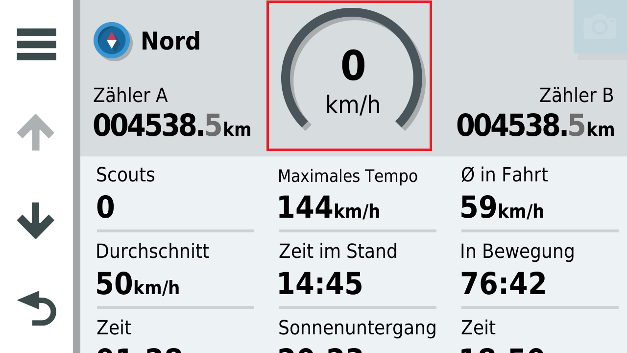

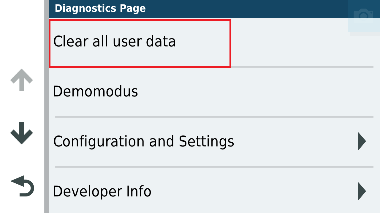

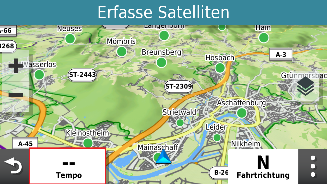

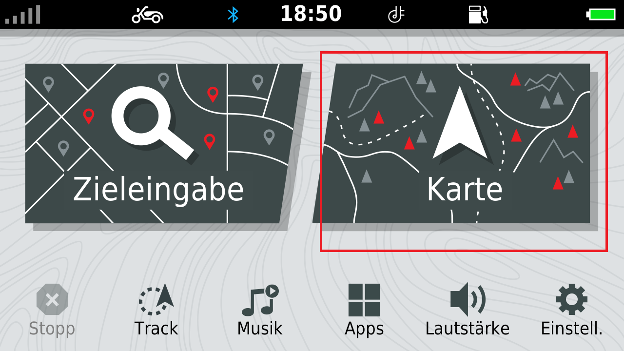

  • Wenn du das so gemacht hast...
    Auf Kartendarstellung gehen
    Aufs Tempofeld klicken
    Aufs Tempofeld drücken und ein paar Sekunden gedrückt halten
    Auf der Diagnoseseite "clear all user data"
    .... und es ändert sich nichts an der Anzeige der Karte, dann ist das ein Fall für den Garmin Support
