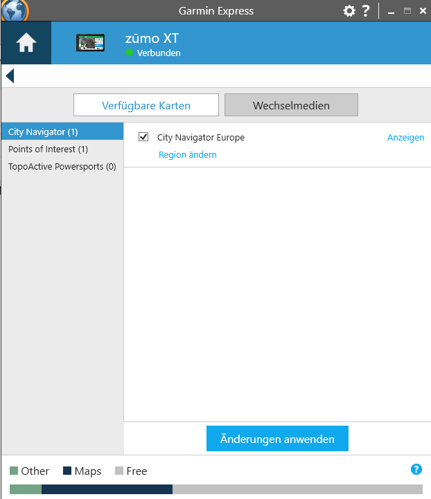

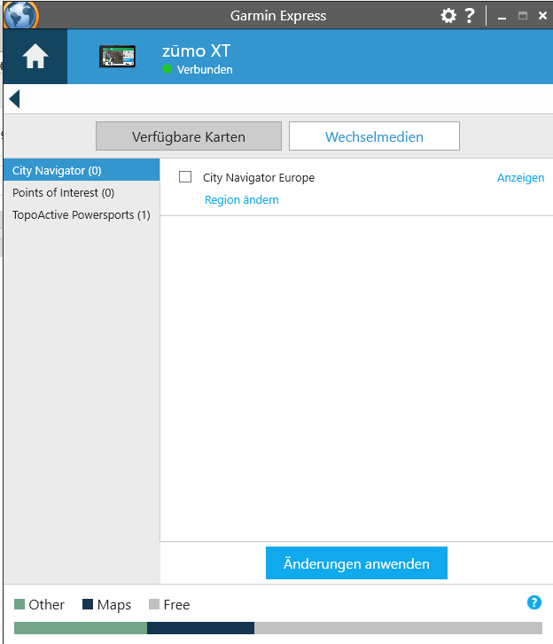

    Garmin Express zeigt nur folgendes an, die OSM habe ich zunächst mal gelöscht:
    Auf dem "Internal Storage" ist das Verzeichnis "Maps" völlig leer, keine img und keine unl oder gma Dateien.
    Diese stehen im Verzeichnis "Map" auf der Memory Card. Ich habe testweise die unl und gma aus dem Map-Verzeichnis auf der Memory card ins Map-Verzeichnis des Internal memory kopiert, ohne Erfolg.

    Ich persönlich würde mal die Speicherkarte aus dem Zumo XT entfernen, diesen dann einschalten, an den PC/Mac hängen und Garmin Express starten - dann damit die Karten neu installieren lassen und sie bei Bedarf auch gleich auf dem Rechner installieren lassen, damit Du auch 'Offline', ohne den angeschlossenen Zumo, mit Basecamp Routen planen kannst.
    Dann hast Du einmal die Standardkarten so und dort, wo sie auch hingehören und es sollte dann auch alles mit der Freischaltung funktionieren...

    Ich habe jetzt einfach mal das Maps-Verzeichnis auf der SD-Karte gelöscht und die CNs dort neu installiert.
    Bei einer gab es eine Fehlermeldung in GE und nach dem Neustart wieder die Fehlermeldung auf dem XT.
    Zwar sind die Namen nicht in Klarschrift aber es sind immer "Päckchen" mit einer img, unl und gma.
    Bei einer Nummer gab es nur die img, also habe ich die gelöscht und der Fehler ist verschwunden. :thumbup:

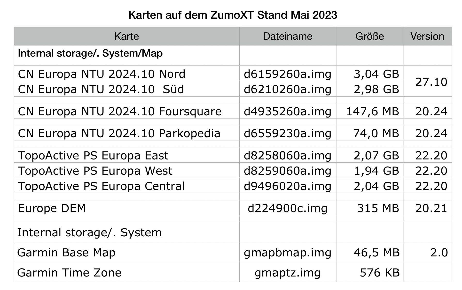

  • Hier eine Übersicht der aktuellen Karten auf meinem ZumoXT, Stand: Mai 2023 Die sollten auch alle drauf sein.
    Honda ST1300 PAN European
  • morgen1: Kein Problem, ich hatte das auch etwas schludrig formuliert. ;)
    Reinhard#32: Danke, das entspricht bis auf die Parkopedia meinem Installationszustand :thumbup:
