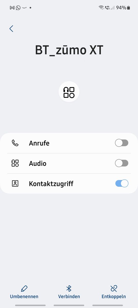

  • OK, wenn es um den Musikplayer am Handy(!!) geht - die meisten Player habe die Funktion, das bei Erkennen eines Headsets dieser selbstständig startet und an der letzten Stelle, wo beendet wurde wieder fortgesetzt wird! Zumindest 'Poweramp' auf meinem Android-Phone hat diese Funktion...
    Da ja der Zumo XT auch eine 'Headset'- und nicht nur eine Daten-Verbindung (keine Ahnung, wie dieses Protokoll jetzt genau heisst, A2DP?) zum Smartphone aufbaut, könnte da die Ursache liegen...
    Du kannst aber natürlich auch mal versuchen, die Verbindung der Media-Funktionen vom Telefon zum Zumo XT zu unterbinden, das geht ja in den Bluetooth-Einstellungen des jeweiligen Gerätes! Ich hab' das bei mir so gelöst, das wirklich nur die Datenverbindung zwischen Handy und Zumo XT aufgebaut wird, siehe hier:
    Ich sehe jetzt am Zumo XT wer anruft und dann entscheiden, ob ich den Anruf annehme oder nicht, kann aber selbst über den Zumo XT nicht die Anruf-Funktion oder den Musikplayer des Handys verwenden - das ist für mich persönlich ideal, da ich wahlweise über den Zumo XT Musik hören oder den Musikplayer vom Handy über das Headset aktivieren kann.
