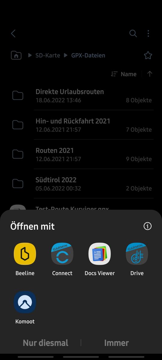

  • Wollte grad ein paar Tracks aufs XT schieben aber die Drive App zickt rum.Wenn ich mir die Datei raussuche und auf Drive App klicke dann öffnet sich diese,aber der Button Senden ist nicht da.Hat da jemand eine Idee was das sein könnte.

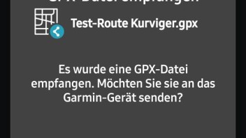

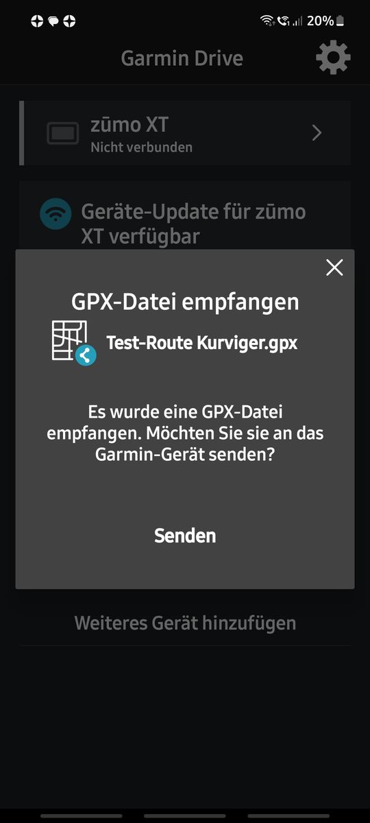

  • Ok - hab's gerade nochmals bei mir versucht - und siehe da, nach dem ersten (geglückten) Versuch ging es nicht mehr!?
    Normalerweise sollte es so aussehen (1. geglückter Versuch):

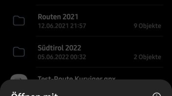

    Beim zweiten Test hat sich dann nur mehr die Drive App selbst geöffnet (2. Versuch 'Teilen'):

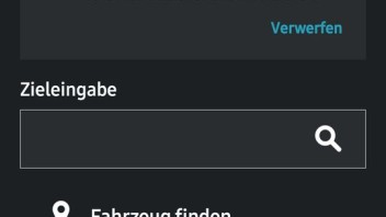

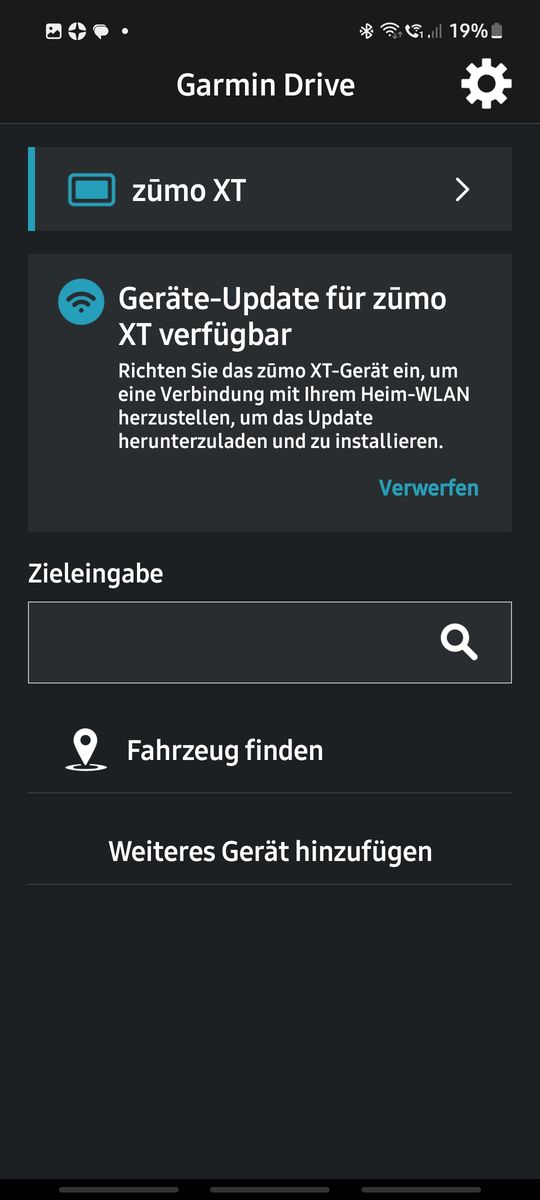

    dann so (2. Versuch, es wird nur die Drive App geöffnet, ohne Datenempfang):
    Was bei mir geholfen hat - App in den App-Einstellungen 'Stoppen', danach (nur!) den Cache löschen - dann hat es sowohl beim Öffnen mittels App 'Total Commander' als auch beim 'Teilen' aus dem Samsung Datei-Manager 'Eigene Dateien' wieder so wie in Bild 1 funktioniert!
