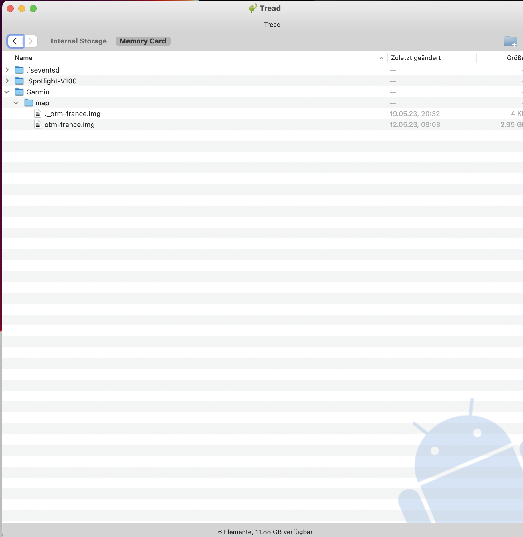

  • Leider werden die OSM immer noch nicht angezeigt. Formatieren hat ne gute Stunde gedauert. X/

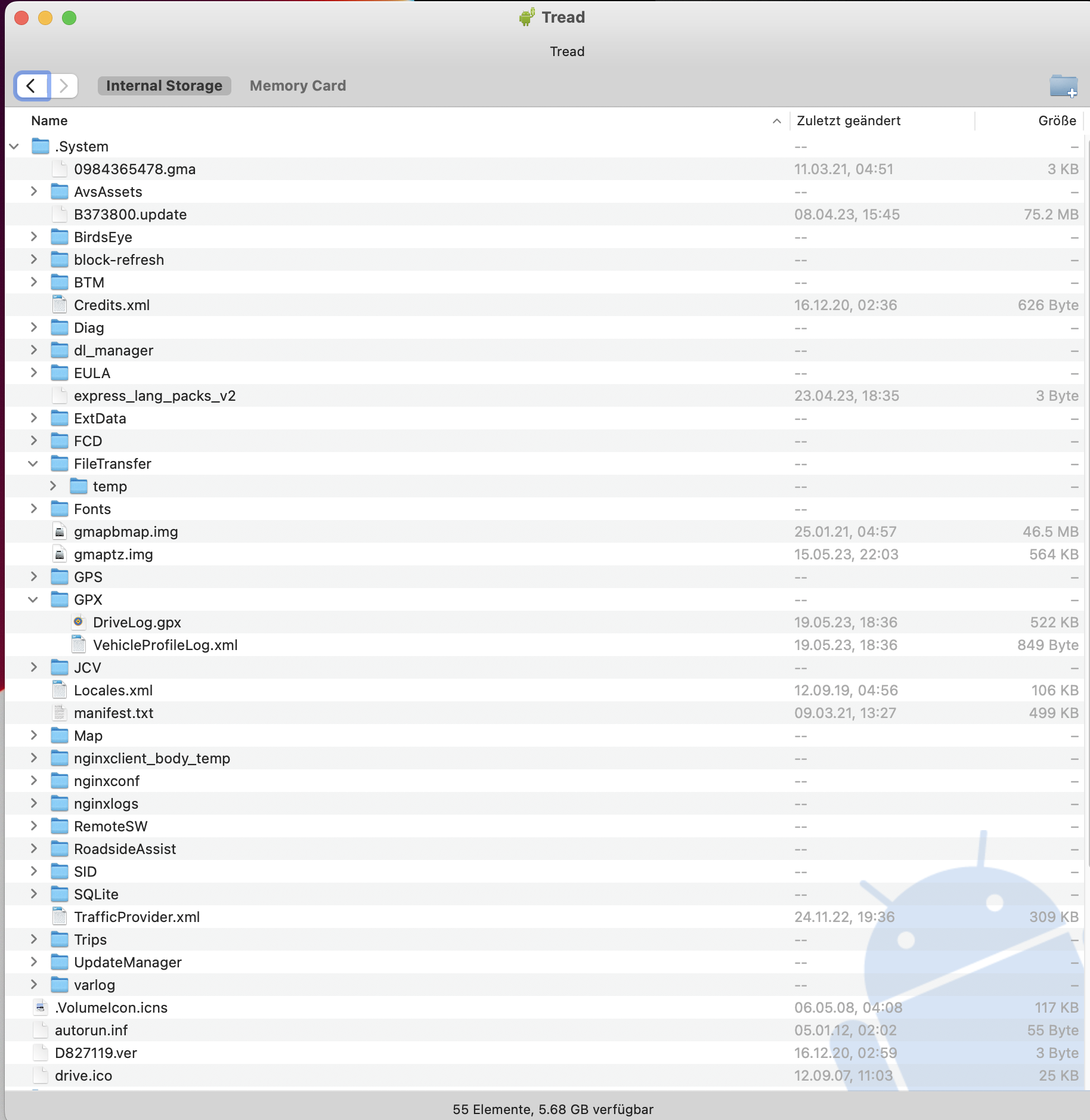

    Hab beide Ordner Garmin und map angelegt. Karte France wird immer noch nicht angezeigt. Allerdings sind im internen Speicher der Ordner map mit den Karten im System Ordner drin und nicht unter Garmin. :/ :/

  • ... Allerdings sind im internen Speicher der Ordner map mit den Karten im System Ordner drin und nicht unter Garmin. :/ :/
    Das ist bei meinem ZumoXT auch so.

  • Da Du bisher keinen Erfolg erzielt hast, gebe ich hier mal meinen Vorschlag kund. Schränke gleich zu Beginn ein, das ich Deinen GPS Typ nicht besitze. Ist also rein theoretisches Erfahrungswissen.
    1. Nimm die sd -Card aus dem GPS, stecke in einen Kartenleser und formatiere mit dem Tool wie von Reinhardt im post 7 beschrieben. Sehr verwunderlich ist Deine Feststellung, dass das Formatieren Stunden gedauert hat. Das ist unüblich und könnte schon auf Fehlerhaftigkeit hindeuten. Mit dem Tool von Reinhard dauert es maximal Minuten im einstelligen Bereich. Bei mir nur für 8 GB sd Card 1 Minute.
    2. lege auf der frisch FAT32 formatierten sd Card ein Verzeichniss <name der sd card>:\Garmin an und kopiere die otm-france.img direkt in den Odner Garmin. Keinen Ordner \map oder so erzeugen.
    3. Frage ich mich, was auf Deinem letzten Screenshot die ._otm-france.img mit 4 kb ist ? Wo kommt die her und wer hat die erzeugt ? Bei normalen OSM Karten gibt es so was nicht.
    4 . eher hypothetisch aber nicht auszuschliessen ist, dass die Groß -bzw. Kleinschreibung in den Pfaden beachtet werden sollte. Mir ist bisher noch kein Pfad untergekommen, wo ...\Maps mit kleinem #m# geschrieben wurde. Ausserdem sah ich noch nie auf einer sd Card den Pfad .\system. Den gibt es nur auf internem Speicher.
