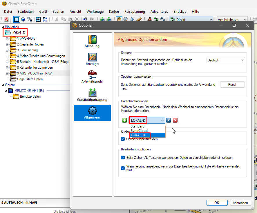

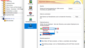

  • Soweit ich Deine Ausführungen verstanden habe, hast Du unterschiedliche Datenbanken, die jeweils für eine bestimmte Region gedacht sind.
    Ich habe auch herausgelesen, wenn Du Dich in der 'Harz-Datenbank' befindest, dass Du gerne auf die 'Alpenregion-Datenbank' zugreifen möchtest.
    BC (BaseCamp) kann immer nur mit einer Datenbank arbeiten. Ein übergreifender Zugriff ist nicht möglich/machbar.

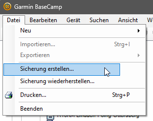

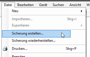

    Um jedoch mit den unterschiedlichen Regionen, wie bei Dir eingerichtet, arbeiten zu können, musst Du nur die Datenbank wechseln:
    Wenn Dein Anliegen jedoch sein soll, dass Du alle Routen/Tracks/Touren in einem Paket haben möchtest, dann ist das zwar machbar, bedeutet aber auch einiges an Arbeit, um die Daten umzuziehen.
    BTW, es ist immer eine gute Idee, ein Backup seiner Datenbanken zu haben.
    Ich habe, siehe oben, zwei Datenbanken.
    - LOKAL-D
    - SynoCloud
    Dort befinden sich immer alle meine Daten (Routen/Tracks/etc.) drin. Ich arbeite allenfalls mit Ordnern im Verzeichnisbaum, die Themenbezogen ('Ausflug Dolomiten' o.ä.) sind.
    Bitte beschreibe daher etwas detaillierter, was Dein Ziel ist für Deine zukünftige Arbeit mit BC, dann werden bestimmt noch weitere Lösungsansätze folgen.
