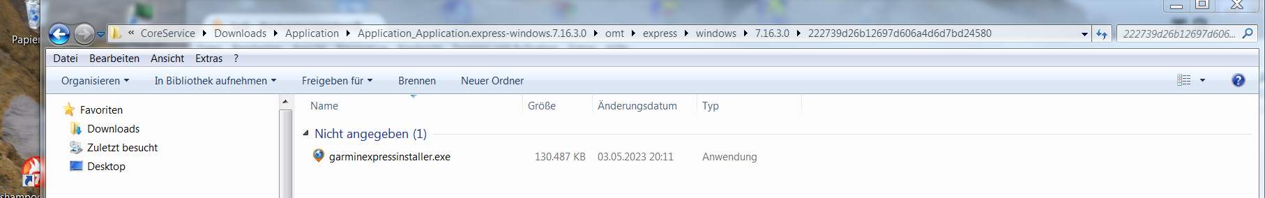

  • Gibt es auf Deinem PC den ordner .....\CoreService\.....mit dem langen Unterordnerpfad wie im Anhang ?In welchem Pfad der ...\CoreService bei Dir steht, kann ich nicht sagen, da mein PC sehr speziell konfiguriert ist . Mit der Suche solltest Du das aber finden. Und eben dort ist in der untersten Pfadebene die garminexpressinstaller.exe. Die mit Adminrechten starten, was passiert da ?
    edit: sehe gerade dass es mittlerweile schon die 7.17.3 Version gibt... Must halt kreativ sein beim durchclicken im Explorere.
  • sorry Schreibfehler Die neueste V ist 7.17.2 (und nicht 3). Was Du noch machen kannst : Kontrollieren, ob der Download funktioniert. Dazu unten links #resmon# eintippen, gefunden wird der Ressourcenmonitor und den starten, Dort auf den Reiter Datenträger gehen, Schreiben auswählen. Dann den Download von GE neu starten. Im Resourcenmonitor verfolgen, ob und wo Daten geschrieben werden und die Dateigrößen vergleichen. Die V 7.17.2 garminexpressinstaller.exe m,us 130 819 kb groß sein. Damit kannst Du zumindest erstmal abklären, ob der Download funktionierte. Falls ja, müßte die installer.exe vorhanden sein, die man man manuell starten kann und erneut im resmon verfolgen was passiert, Das läßt Schlüsse auf den Zustand das Datenträgers zu. Genausogut könnte auch irgendein Antivirenprogarmm den Fehler verursachen.
