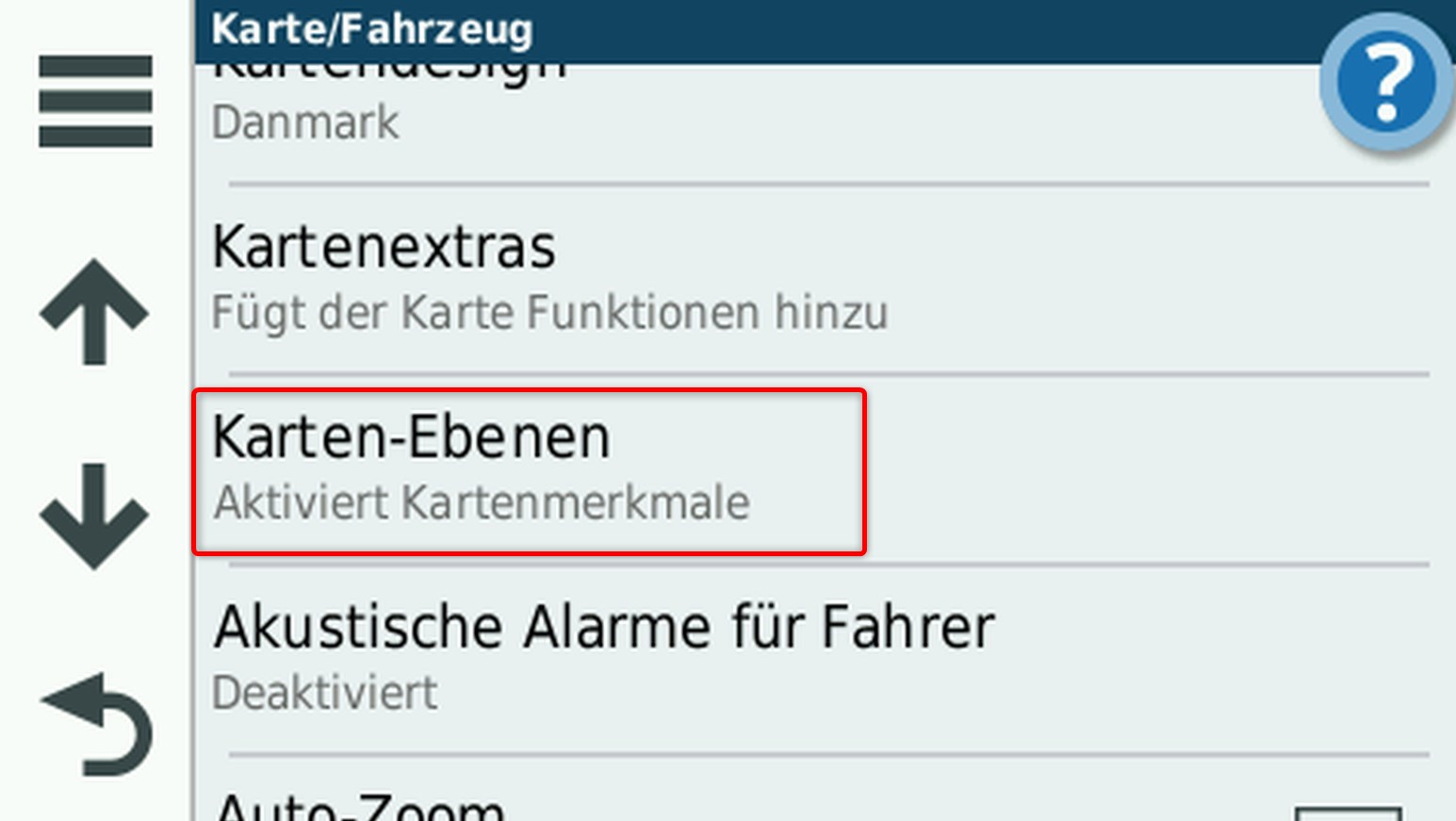

  • Hallo, wenn ich während einer Tour eine Tankstelle suche, bekomme ich die Tankstellen im Umkreis nach Luftlinienentfernung und Himmelsrichtung angezeigt.

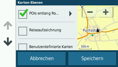

    Dann gibt es ja noch die Funktion >Karten-Ebenen >POIs entlang der Route
    Wenn ich den aktiviere und dann "Anzuzeigende Option wählen" aufrufe
    sind Motorrad-POIs, Restaurants und Tankstellen schon mit Haken versehen, der sich auch nicht abschalten lässt

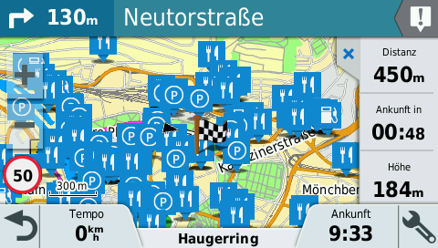

    Dementsprechend sieht dann die Route bei der Navigation chaotisch aus
    Gibt es da eine bessere Darstellung oder Alternative oder habe ich etwas übersehen?

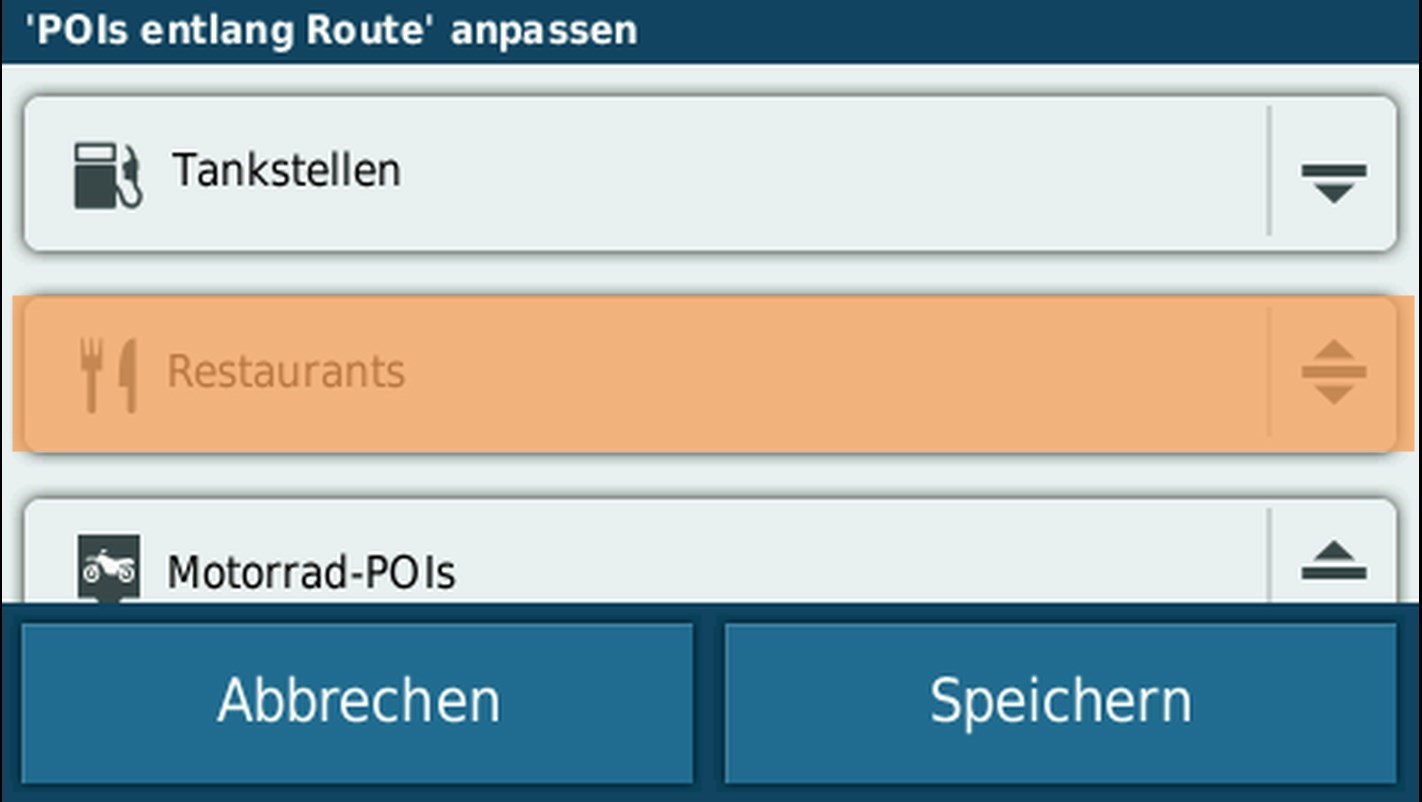

    Ich gehe auf >Karte/Fahrzeug >Kartenebenen

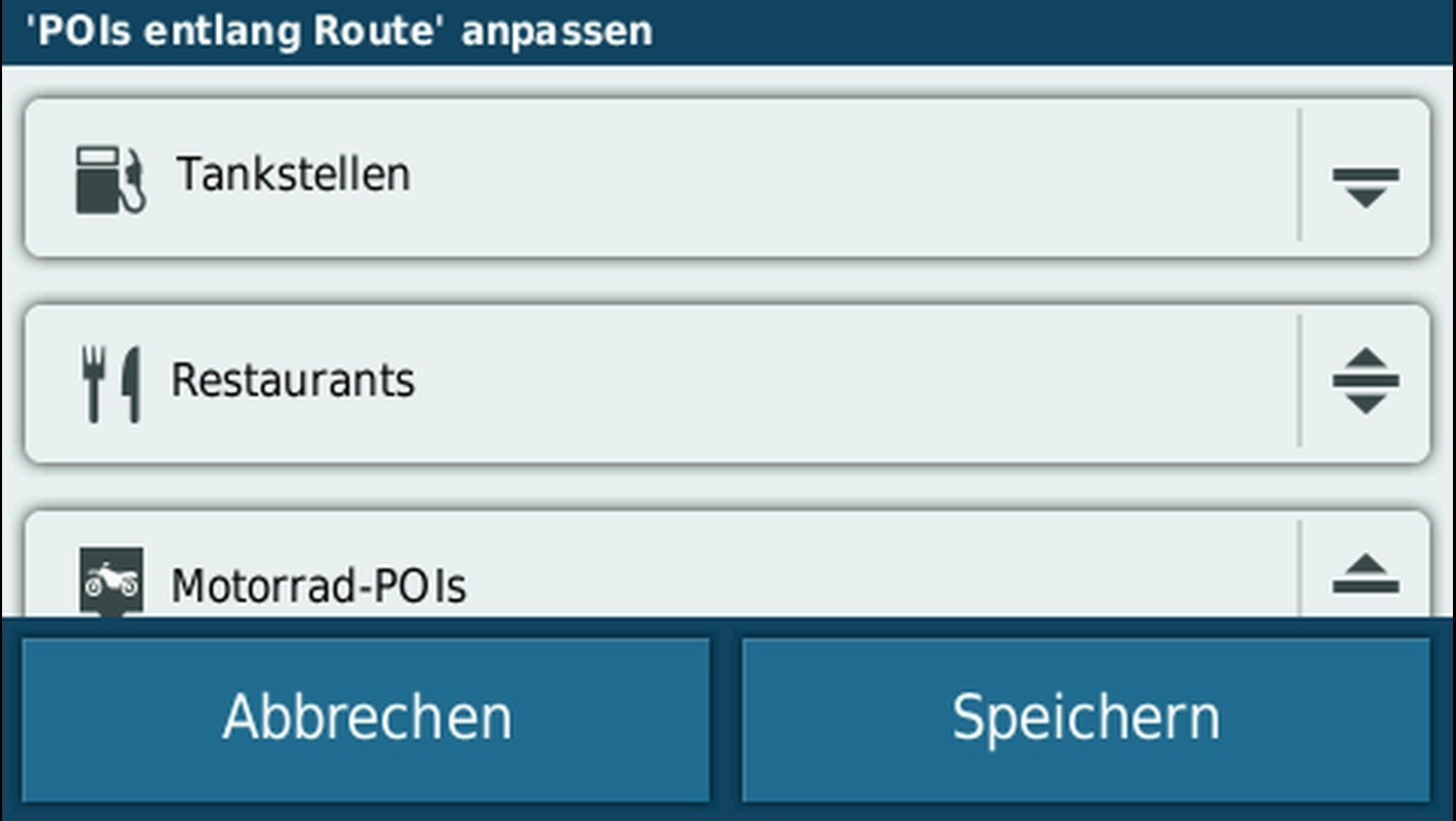

    Wenn ich POIs entlang der Route anpassen auswähle und dann mit dem Finger auf z.B. Restaurants bleibe, passiert nichts. Mache ich das Gleiche rechts an dem Pfeil/Strich/Pfeil-Symbol . wird der Eintrag farbig hinterlegt, aber ich kann ihn nur in der Position nach oben oder unten verschieben.

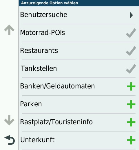

    Tippe ich auf den Eintrag, kommt der nächste Bildschirm, Anzuzeigende Option wählen. Hier gibt es die Benutzersuche, die nächsten Einträge Motorrad-Pois, Restaurants und Tankstellen sind fest angehakt.
    Auch wenn ich bei einem von denen mit dem Finger drauf bleibe, passiert nichts. Die nächsten Einträge wie Banken, Parken Unterkunft, etc. sind mit einem grünen Plus-Zeichen versehen.
    Wenn ich einen davon auswähle, komme ich wieder auf den Menüpunkt POIs entlang der Route anpassen.
    Gruß Günther

  • Habs zur Sicherheit an meinem Zumo 396 nochmals probiert - sowohl über die Einstellungen>Karte>Kartenebene, als auch bei den Kartenansicht Optionen und „POI entlang …“ lässt sich zB Motorrad-POI durch eine andere Kategorie ersetzen.
    Da scheint sich der 396 erheblich vom 395 zu unterscheiden.
    Gruss, Hubert

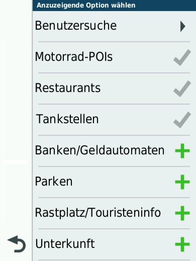

    Die drei grauen Häkchen gibt‘s da du diese Kategorie schon ausgewählt hast.

    Du schriebst: "Die drei grauen Häkchen gibt‘s da du diese Kategorie schon ausgewählt hast"
    Ich wüsste nicht, dass ich die Kategorien (außer Tankstellen) bewusst ausgewählt habe bzw. wie kann ich die denn abwählen, damit die grauen Haken verschwinden und ein Plus-Zeichen wie bei den anderen erscheint?
    Das einzige, was ich in der Richtung gefunden habe, ist >Einstellungen Karte/Fahrzeug >Kartenextras wählen >POI entlang der Route

  • Ich habe zwar einen XT aber das sieht bei mir fast genauso aus (außer dass statt grauer Häkchen graue Pluszeichen zu sehen sind). Es ist vorgesehen, dass immer drei Kategorien ausgewählt sind. Man kann also keine löschen. Man kann aber eine von den Kategorien, die noch nicht ausgewählt sind (die mit dem grünen Pluszeichen), auswählen. Beim XT wird dann die erste vorher ausgewählte Kategorie ersetzt.
    Und dann einfach mal auf das grüne Pluszeichen bei einer passenden Kategorie tippen.
    Intuitiv ist anders.
    Tom

    Das ist so voreingestellt.
    Einfach auf Plus-Taste dann was anderes auswählen. (hoffentlich dann weniger Anzeigen hat)
