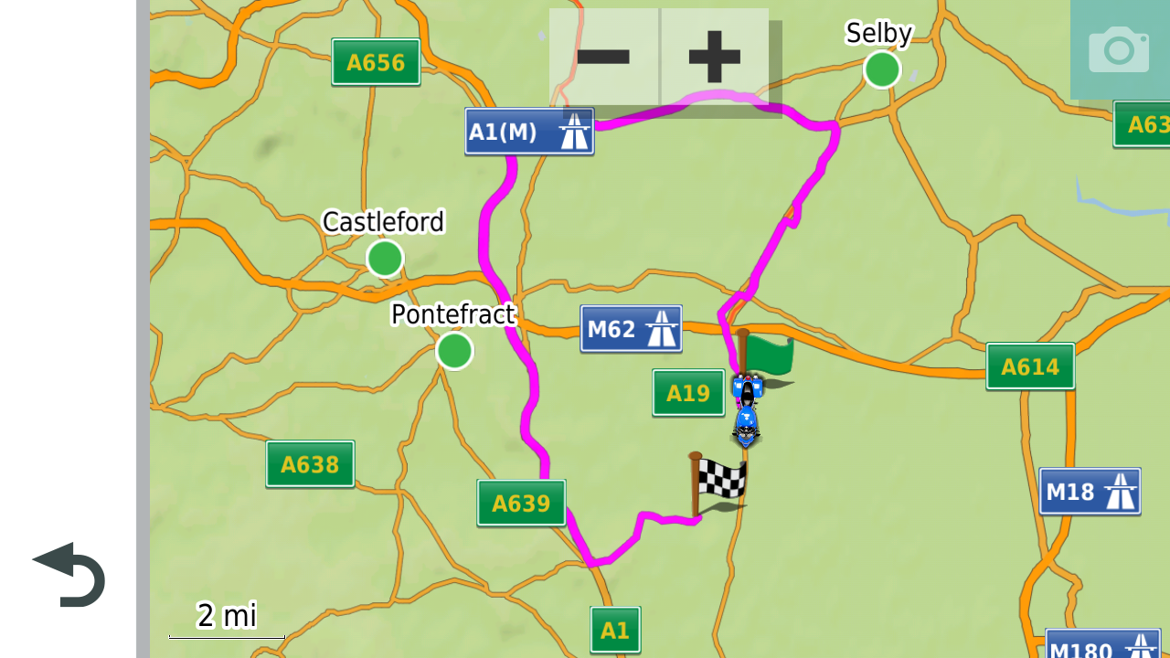

  • Mal grob überflogen. Ich denke dazu gibt es eine Lösung.
    Du meinst wohl dies hier:
    Ja! Dort habe ich Hilfe für das Problem gefunden. Damit habe ich die Neuberechnung der Arbeitswege erhalten. https://www.zumouserforums.co.uk/viewtopic.php?t=2323
