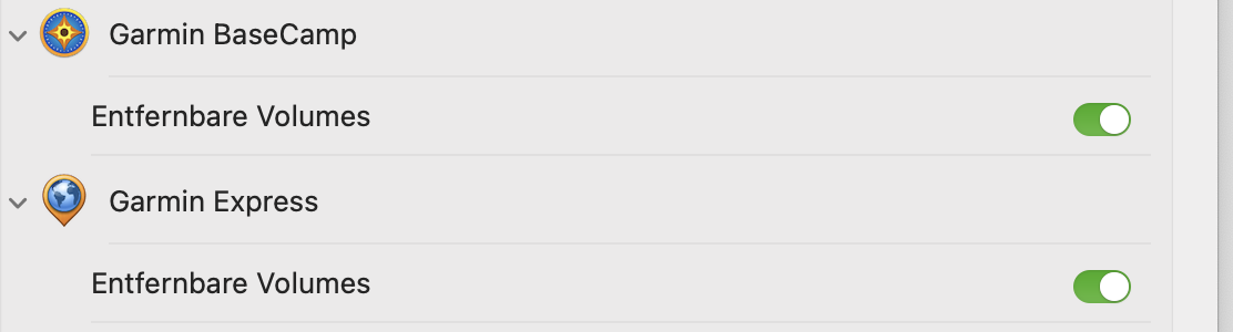

    mein 67i wird von meinem Mac nicht in Mapinstall und auch nicht im Finder (als Laufwerk) erkannt.
    Gilt auch für die Speicherkarte.

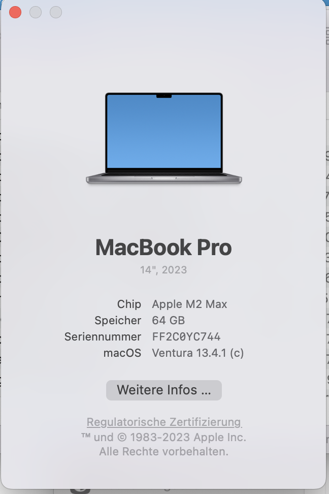

    Betriebsystem auf dem Mac: Ventura 13.4.1
    Alle Updates auf dem 67i mit Garmin Express gemacht.

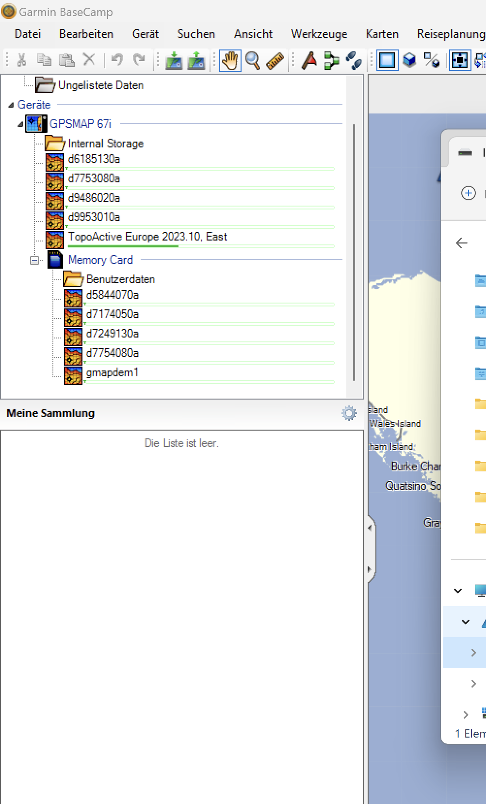

    Das Gerät wird nur entweder in Garmin Express oder in Basecamp erkannt.
    Anschluss erfolgt mit einem Datenkabel entweder über USB C an einen USB C Port des Mac oder über einen HUB mit dem Originallabel (MacBook Pro hat keinen USB A Anschluss mehr.)

  • Wenn das Navi in BaseCamp erkannt wird, hast Du dann mal versucht, die Karten mittels BaseCamp zu übertragen?
