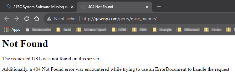

    (*) http://gawisp.com/perry/misc_marine/
    richtig:
    "https://web.archive.org/web/20200703003743/http://gawisp.com/perry/misc_marine/"
    (ohne Hochkommata, dann kommt man auch ins Web-Archiv)
    GuSy
  • Ups!
    wenn ich über
    "https://web.archive.org/web/20200703042651/http://www.gawisp.com/perry/"
    gehe und dann über
    misc_marine
    komme ich nach
    Da hat wohl jemand an dem vollständigen Link rumgefummelt ;)
    Das Perry-Archiv ist offline, aber es gibt ja noch das Web-Archiv.
