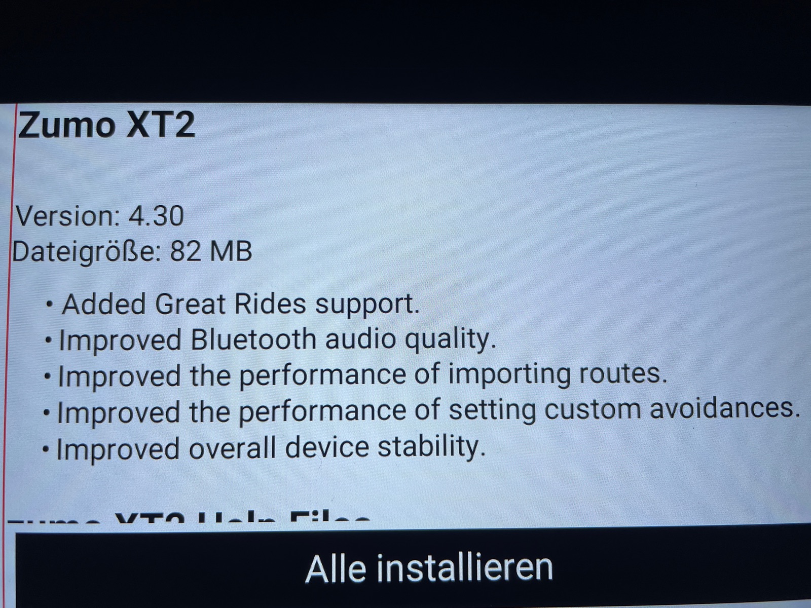

Firmware 4.30 ist da!
  • Neue XT2 Software 4.30
    neue Fuktionen :
    Sperren und Entsperren des Touchscreens:
    Halten Sie die Einschalttaste gedrückt, bis auf dem Display eine Meldung angezeigt wird, und wählen Sie Display sperren, um den Touchscreen zu sperren.
    Die Meldung wird nach fünf Sekunden angezeigt. Wenn Sie die Einschalttaste loslassen, bevor die Meldung angezeigt wurde, wechselt das Gerät in den Energiesparmodus.
    Drücken Sie die Einschalttaste, um den Touchscreen zu entsperren.
    Great Rides:
    Diese Funktion ermöglicht es Ihnen, Touren und Routen zu folgen, die von Dritten erstellt wurden. Garmin übernimmt keinerlei Gewähr im Hinblick auf die Genauigkeit, Zuverlässigkeit, Vollständigkeit oder Aktualität der von Dritten erstellten Routen. Die Nutzung oder der Verlass auf derartige Routen erfolgt auf eigene Gefahr

  • Leider funktioniert damit die Synchronisation mit der Explore Cloud nicht mehr.
    Keine Ahnung ob es nun an dieser neuen Firmware liegt und/oder an der Tread App die auf dem iPhone automatisch auch upgedatet wurde.
    Das ist natürlich Mist so kurz vor dem Urlaub.
