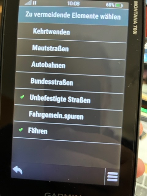

  • Nebenbei - weil hier schon so schnell die Frage beantwortet wurde - weiß jemand wo beim Auto-Profil im M7x0 bei den Vermeidungen der Unterschied zwischen "Autobahnen" und "wichtigen Autobahnen" ist und wie sich diese Einzelvermeidung beim Routing in D bemerkbar macht?
    Wüßte nicht, dass in unserem Fernstraßennetz da unterschieden wird, wenn man von der Nummerierung bei den Verbindungsautobahnen wie zB A93 usw absieht. Erwarten würde ich für D, dass diese beiden Vermeidungen gleichrangig, also "doppelt gemoppelt", sind.
    Gruss, Hubert

  • Vereinfacht ist es, dass wichtige Autobahn die Bundesstraße bedeutet.
    Technisch nicht ganz korrekt, da teils auch normale Straßen deaktiviert werden. Das ist ein spezielles Attribut in Here.
  • dass wichtige Autobahn die Bundesstraße bedeutet
    na da soll aber erst mal jemand drauf kommen
    PS: gerade eben mal anhand einer meiner Standardrouten probiert - jetzt kommt tatsächlich die Route entlang Laber, Naab und Weißem Regen so raus, wie in BC geplant. Hatte mich schon immer gewundert, warum das Montana da so einen Schwachsinn erzeugt. Aber so wie es scheint, könnte ich das jetzt tatsächlich im KFZ nutzen.

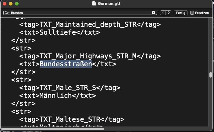

  • irgendwie hats mich gestört - hab mir daher die german.GTT aus dem TEXT-Verzeichnis vom Montana herunter geladen, mit einem Editor nach dem Begriff "Autobahn" gesucht - gibts da nur 3 mal - und dann den Text "wichtige Autobahnen" durch "Bundesstraßen" ersetzt.
    Jetzt passts für mich
    (PS: natürlich ist das Original gesichert und die Änderungsdokumentation für später dazu gespeichert)
    Gruss, Hubert

  • Du hast doch bereits die german.GTT geändert. Anstattt diese zu sichern und dann zu ändern und zu speichern einfach nach den Änderungen als german_user.GTT abspeichern. Diese müsste dann die Angaben der german.GTT, welche original erhalten bleibt, übersteuern. So hab ich das jedenfalls verstanden.
    Wolfgang
  • nstattt diese zu sichern und dann zu ändern und zu speichern einfach nach den Änderungen als german_user.GTT abspeichern
    ok - das bedeutet dann aber, dass bei einer neuen Version der German.gtt, die im Rahmen eines Updates kommt, wird diese neue Version von GE zwar installiert, aber bleibt wirkungslos.
    Hatte das so verstanden, dass in dieser **_user.gtt nur die geänderten Tags stehen, und nur die angewendet werden - der Rest wird dann von der Original german.gtt genommen.
    Dann bleib ich lieber beim Ändern der Originaldatei, weil ich so zumindest kein Update verpasse.
