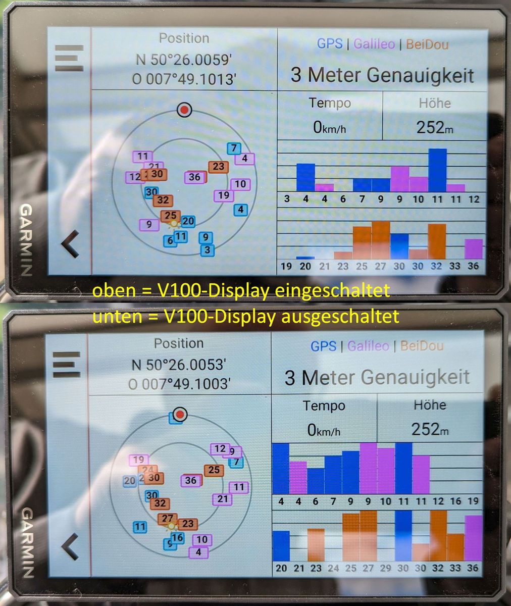

  • Ich habe den Schritt gewagt und bin auf das XT2 umgestiegen.
    Schlechte Nachricht: auch das XT2 hat einen großen Feldstärkeverlust bei den den Satellitensignalen - unten ein Foto mit dem Vergleich bei meiner Guzzi V100.
    Gute Nachricht: das XT2 empfängt nicht nur GPS und Galileo, sondern zusätzlich auch die chinesischen BeiDou-Satelliten. Hoffentlich hilft das bei der Vermeidung von Ausfällen.
    Ich bin jetzt nur einen Tag gefahren und kann somit noch keinen Langzeit-Bericht liefern - ich hatte nur einen merkbaren Springer in einem engen Mosel-Seitental.

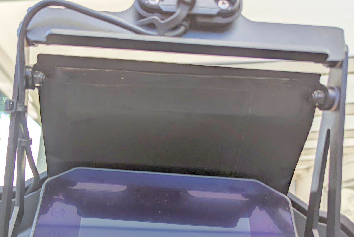

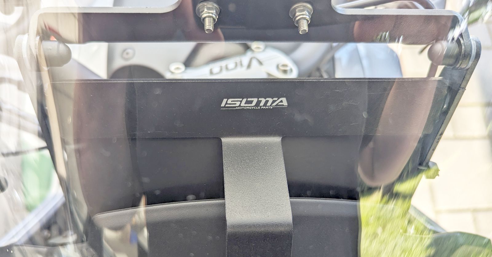

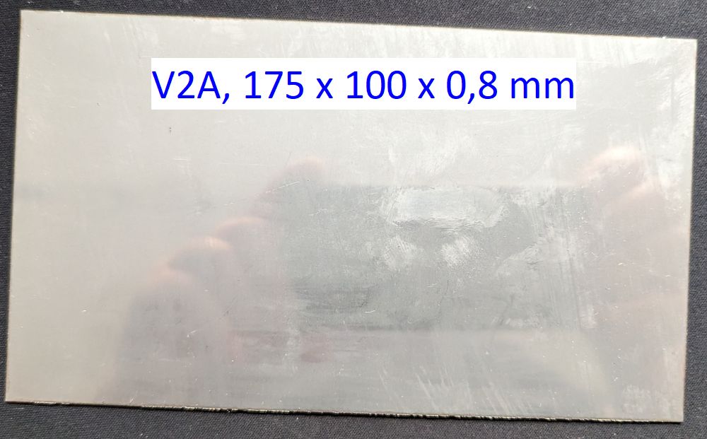

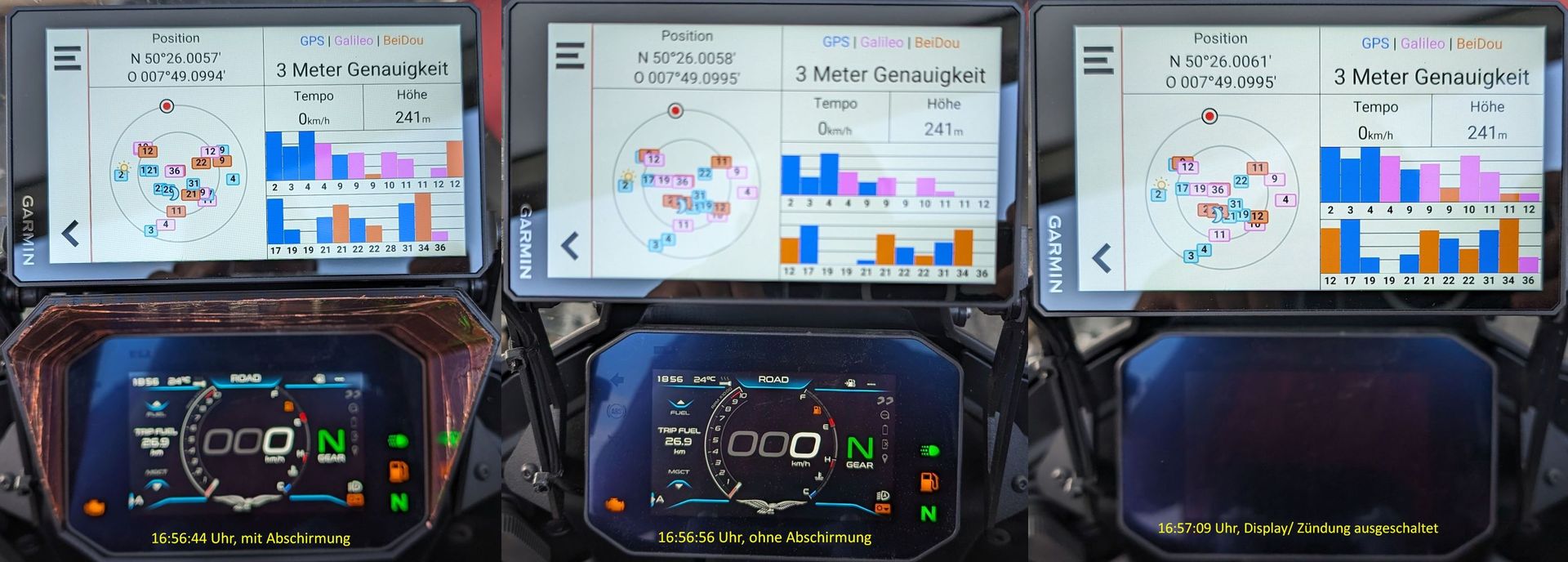

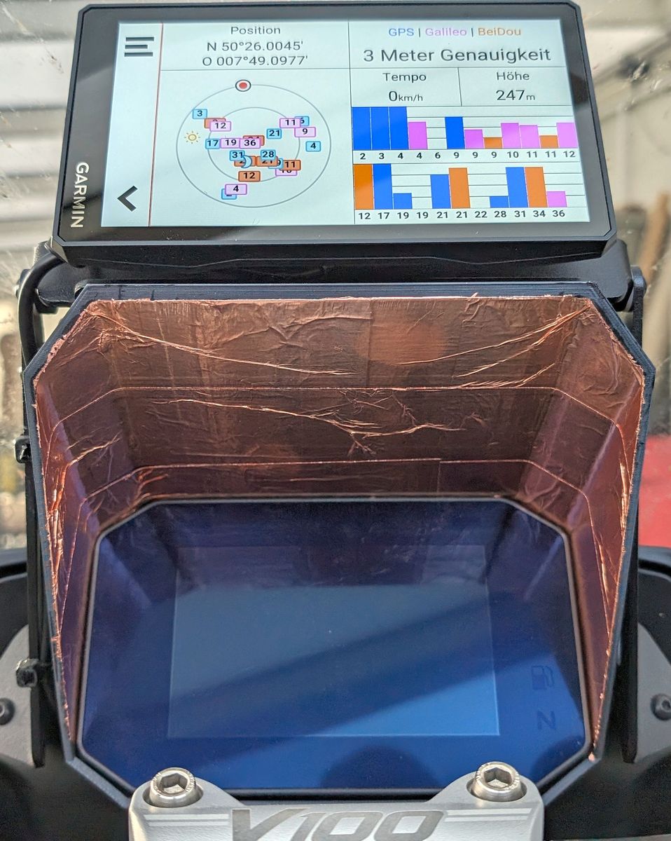

  • Bei meiner Guzzi habe ich baulich prima ein Blech unauffällig dazwischen bauen können und es hilft etwas - mit dem XT im August in Südtirol gab es sehr wenig Kurzausfälle - das Foto von Montag ist auch schon mit Blech - ohne ist der Unterschied noch größer - ich hatte das Blech auch mal mit Masse verbunden, ändert aber nix.
    Ich hatte das im Guzzi-Freunde Forum beschrieben, kann aber die Fotos hier auch noch mal einstellen.
    Mein Post von Montag hatte ja auch einen positiven Hinweis: da jetzt drei Sat-Systeme verarbeitet werden, sollten die Situationen mit zu wenig Satelliten noch weniger werden (wäre ein Argument für den Umstieg auf XT2) - ich werde das dieses Jahr mangels Touren nicht mehr ausführlich testen können.
