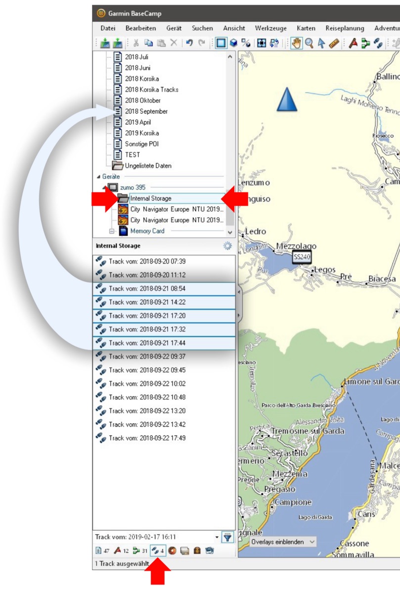

  • Der XT zerstückelt Tracks gerne bei der Aufzeichnung.
    Die Stückchen können in Basecamp aber einfach zu einem Track zusammen gefügt werden:
    Zumo an PC anschließen, Basecamp starten, Ordner „Internal Storage" anklicken, Filer auf „Tracks anzeigen" und die Tracks eines Tages, meist mehrere Dateien, mit der Maus in den passenden Ordner, hier 2018 September ziehen. In dem Beispiel unten ist die Tagestour vom 21.09.2018 in 5 Dateien gestückelt. Die 5 Dateien können markiert und mit der rechten
    Maustaste zu einem Track verschmolzen werden (Ausgewählte Tracks zusammenfügen)
    Grüßle Volker

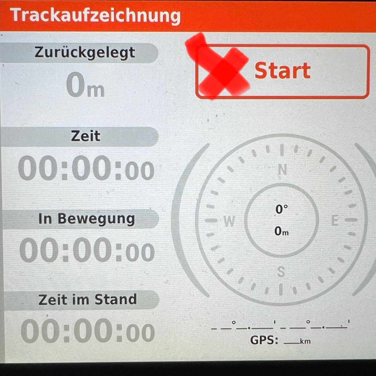

  • Wenn man nur von einem Tag die Trackaufzeichnung auf dem Zumo hat, kann man auch am Zumo sagen „alle Tracks zusammen speichern“ oder so ähnlich. Dann macht der XT aus allen Bruchstücken ein Track.
    Da sollten dann halt keine älteren Aufzeichnungen auf dem Zumo sein.
    Oder man startet beim losfahren eine separate Trackaufzeichnung
    Und stopp diese Trackaufzeichnung nach der Tour, dann hat man auch gleich ein fertigen Track am XT
