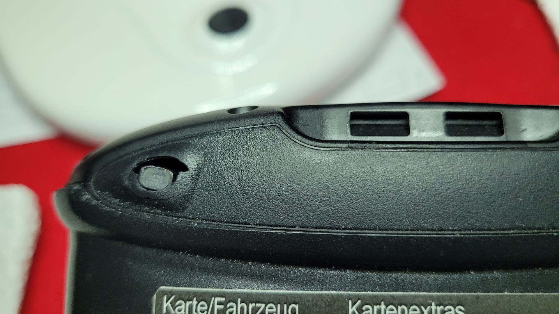

    das Einschalten meines Zumo 395 LM war schon immer etwas schwierig. Manchmal musste ich mehrmals die Taste längere Zeit drücken, manchmal ging es recht flott. Inzwischen hat sich wohl dadurch der Schutz über der Taste aufgelöst, wie man auf beigefügtem Foto erkennen kann.
    Weiß jemand, ob es bei mir ein Einzelfall ist und ob es Sinn macht, das Gerät zu Garmin zur Reparatur einzuschicken?

  • Mein 390LM hatte ebenfalls den Schalter defekt.
    Reparatur bei GPS-Station war einwandfrei und wurde schnell erledigt.

  • ich hatte vor kurzem mein 590 dort, auch wegen dem Schalter.
    kann die gute Arbeit bestätigen
    Es gab kurz eine Verwirrung wegen dem Touchscreen
    - beim Abschlusstest stellte sich heraus, dass er nicht mehr funktionierte
    - mein Einwand: bisher funktionierte er gut
    - nach nochmaligem Aufschrauben: Verbindung war locker

  • Ich kann jetzt nichts zu dem Gerät sagen aber für mein altes Oregon 300 hatte ich mir einen neuen Schalter (muss man raustrennen und dann den neuen einkleben) gekauft und funktioniert bestens und bei meinem Montana 650 hab ich schon einen neuen da liegen und mache es nach dem nächsten Urlaub. Gibt da einige Videos auf YouTube dazu

  • danke wieder für alle Antworten. Habe das Gerät heute an GPS-Station eingeschickt.

  • kurzer Nachtrag, habe das Gerät heute von GPS-Station zurückbekommen.
    Schaltereinheit repariert; besser als das Original, supereinfach Abwicklung, schnelle Erledigung (1 Woche mit Versand) und sehr moderater Preis, was will man mehr
    Sehr empfehlenswert
