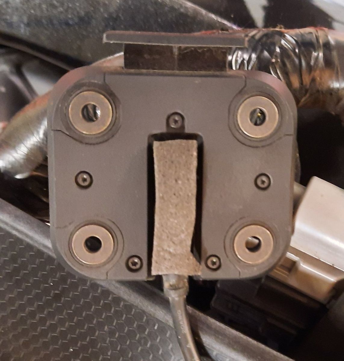

  • Wenn die Federn der Pins wirklich schon etwas 'ermüdet' sind, könnte es vielleicht helfen, hinten auf den Stecker mit den Pins eine dünne Lage Schaumstoff ö.ä. aufzukleben - damit wird der Stecker beim Wieder-Einschrauben ein kleines Stückchen weiter nach vorne gedrückt und sollte wieder besseren Kontakt haben...
    Ciao, Robert :)

  • Hallo, ich hatte auch das Problem, PIN verbogen, kein Kontakt mehr, Garmin Zumo XT geht in den Stromsparmodus, Display dunkelt ab, vorbei mit einer Navigation. Nach Reklamation neues Kabel mit den Kontakten bekommen, das gleiche Problem, danach wieder reklamiert, wieder neues Kabel bekommen. Die taten so, als wenn das Problem noch bekannt ist, war ja klar. Habe jetzt auf den defekten PIN einen Lötzinn Klecks in entsprechender Höhe aufgelötet, siehe da Ruhe. Komme gerade von einer Motorradtour (3200 km) und es ist alles super. Jeden Tag navigieren lassen, keinerlei Probleme mehr. Was für ein befreiendes Gefühl, keine Angst vor dem Aussetzen der Stromversorgung zu haben. Ja, der nun feste Lötpunkt kann sich durch Vibrationen in den Kontakt am Navi einarbeiten, aber das ist mir erstmal egal, bis jetzt. Ich kenne auch keine Alternative, was solls.
