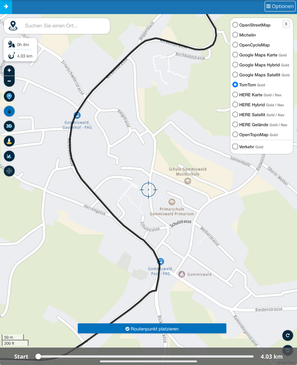

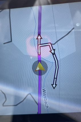

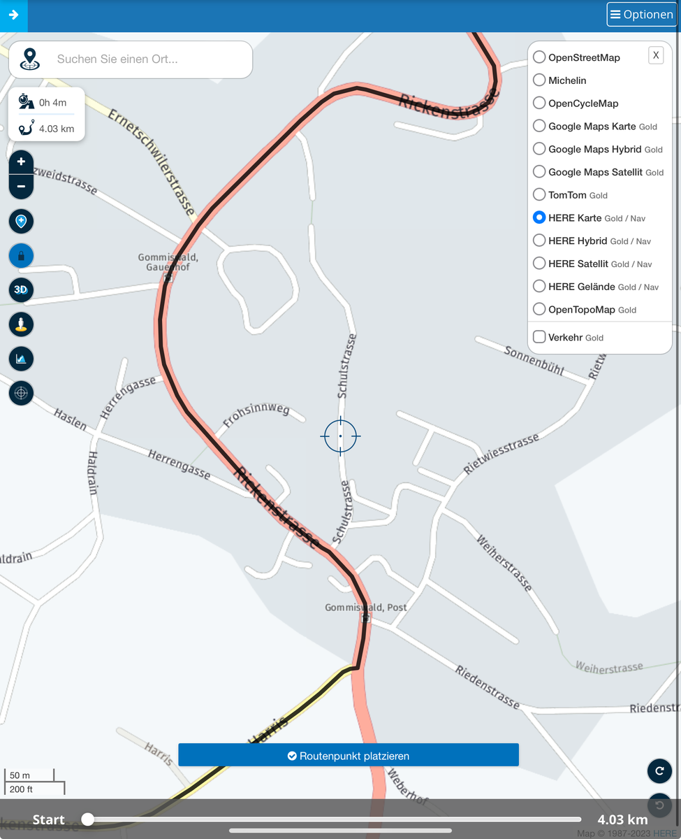

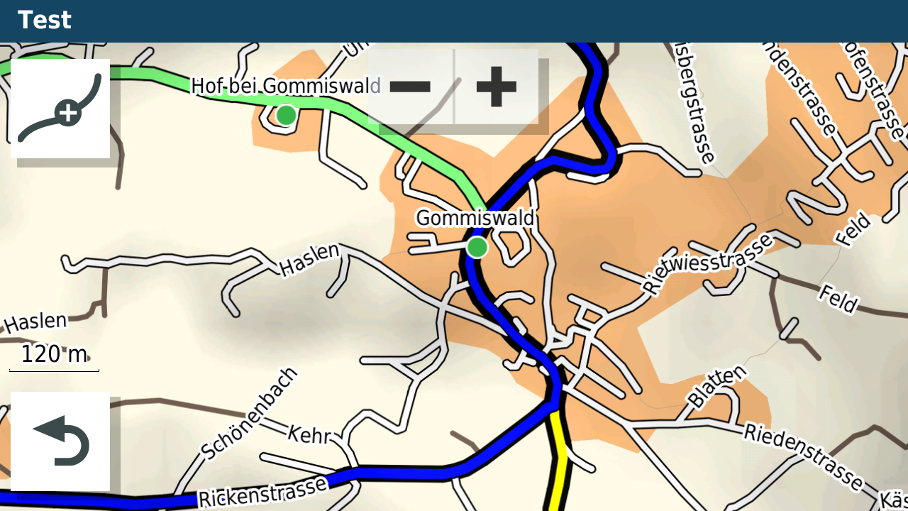

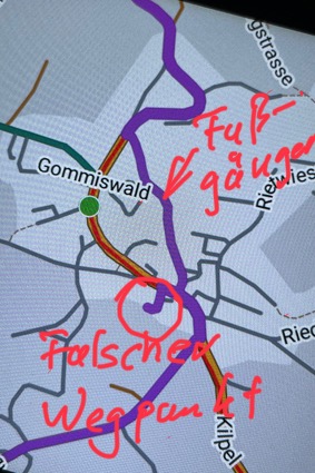

  • ein Jahrzehnt habe ich erfolgreich meine Routen am PC mit oben genannten Programm erstellt und danach auf den TomTomRider kopiert. Für dieses Gerät bekomme ich nun keine Kartenupdates mehr. Ich besorgte mir den zümo XT2 wegen seinem "Neu" und dem grossen Bildschirm. Wohl kann ich meine vorbereiteten Routen aufs Gerät spielen, die Routenführung ist aber eine Katastrophe :cursing: . Von "Strasse verlassen" über "drehen sie womöglich um" und Anweisungen zum Abbiegen in Toreinfahrten oder Wanderwege und Rundumirrfahrten ist alles möglich.
    Meine Frage nun: Hat jemand Erfahrung gemacht mit dem genannten Tyre-Programm und hat ein PC-Freak eine Lösung 8o :?: :?: :?:

  • Wenn ich mir Deine Bilder so ansehe, dann liegen m. E. die Ursachen für Deine Probleme an den nicht präzise auf die Straße gesetzten Wegpunkte. Lade doch mal die betreffende Route hier hoch. Dan kann man sich das im Detail anschauen.
    Ich selber nutze das Nachfolgeprogramm von Tyre: Myroute-app.
    Da funktioniert das Zusammenspiel ZumoXT und MRA gut. Vorraussetzung: die Routen werden auf der HERE Map geplant und die Wegpunkte sind in ausreichender Anzahl exakt auf der Straße platziert. Wichtig sind auch die Vermeidungseinstellungen am Zumo.

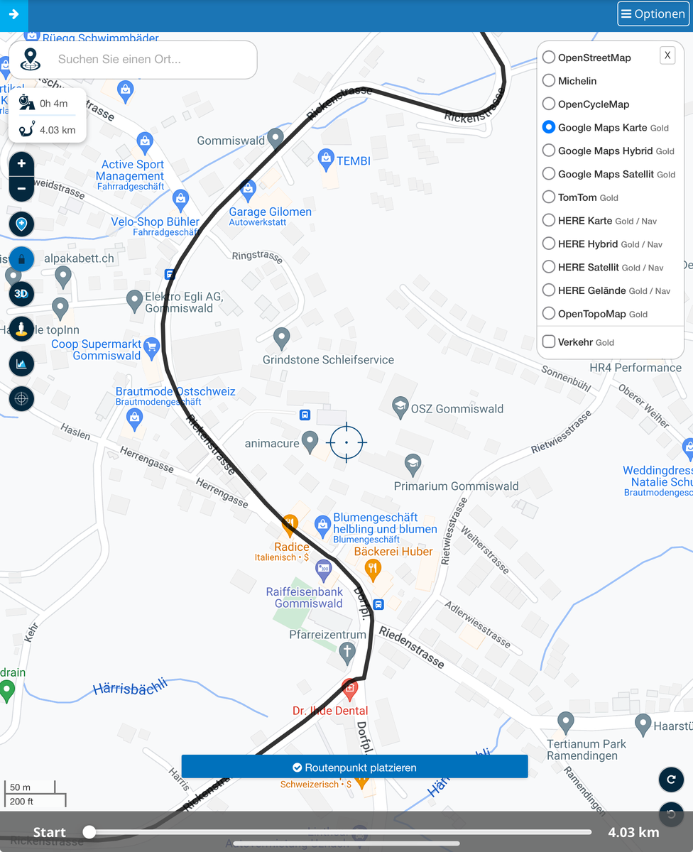

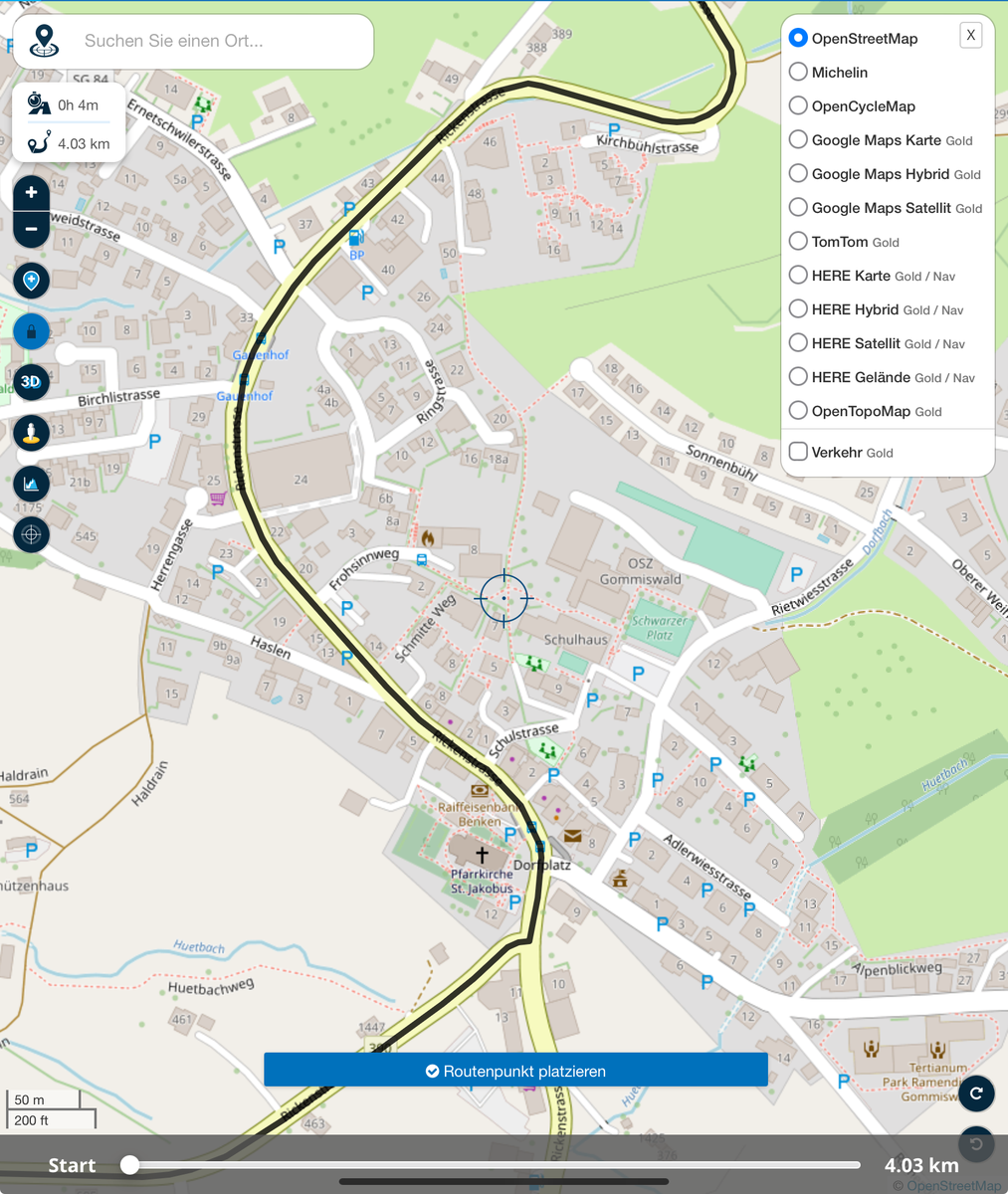

    Ja und Nein. Während in deinem Planungsprogramm Tyre arbeitest du mit Google Maps oder OpenStreetMap. Dein Garmin hat aber eine Karte namens City Navigator, welche auf HERE Maps basiert.
    Jede Karte ist nicht 100% Deckungsgleich mit einer anderen Karte. Während du in Tyre siehst, dass der Punkt exakt auf der Straße ist, kann es eben auf der Garminkarte sein, dass der Punkt dann paar Meter daneben ist. Das selbe Problem hast du mit TomTom effektiv auch, aber deren Karten sind in dem Fall mit Google Maps etwas mehr Deckungsgleich, so meine Erfahrung von früher mit Tyre und TomTom Rider 2013.
    Schaue dir daher mal die Route exakt auf dem Garmin an, die Punkte sind vermutlich nicht ganz auf der Straße..

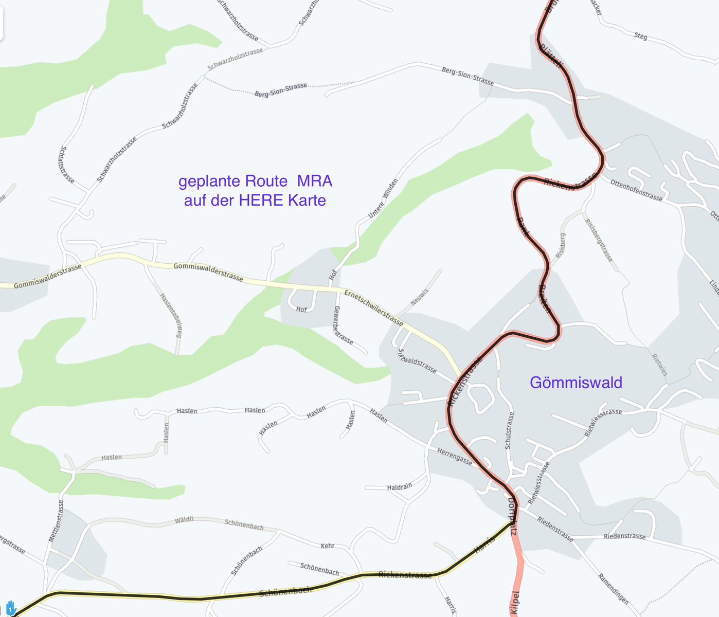

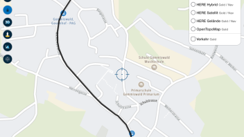

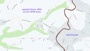

    Ich habe jetzt mal ein Stück Deiner Route durch Grömmiswald nachgestellt..
    Egal was ich einstelle, die Route führt immer sauber durch den Ort.
    Mir scheint, dass ein Wegpunkt nicht richtig positioniert wurde. Siehe Dein Screenshot mit meinen Bemerkungen.
    Zusätzlich hier meine mit MRA nachgestellte Route durch den Ort und das was nach dem Import mein ZumoXT daraus gemacht hat.
    Die Route ist deckungsgleich zur Planung.
    Es stellt sich für mich die Frage: Hast Du noch zusätzliche Karten auf Deinem Zumo und welche war beim fehlerhaften Routing aktiviert?

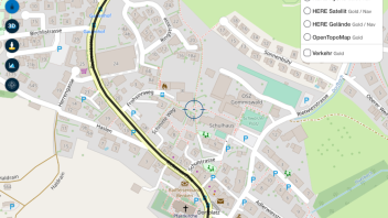

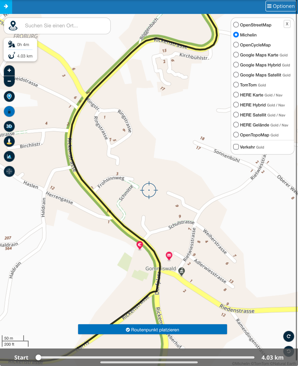

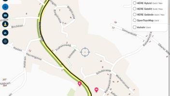

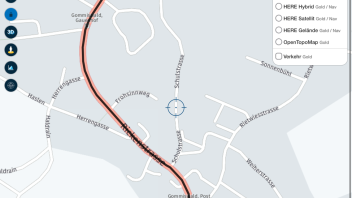

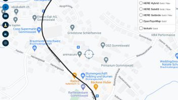

  • Im Nachgang zu meinem Beitrag #7 habe ich mir die Ortsdurchfahrt Grömmiswald nochmals genauer angesehen und in MRA verschiedene Kartenoverlays über die Route gelegt.
    Für mich sind die unterschiedlichen Karten in diesem Bereich nicht die Ursache für die chaotische Ortsdurchfahrt. Siehe Screenshots. Da sitzt wahrscheinlich ein Wegpunkt abseits der Straße.

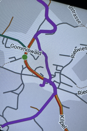

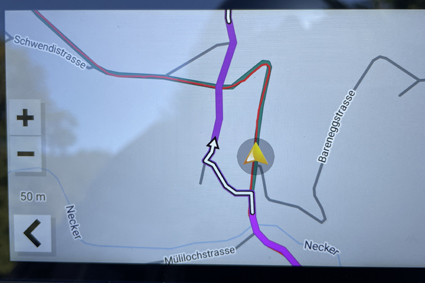

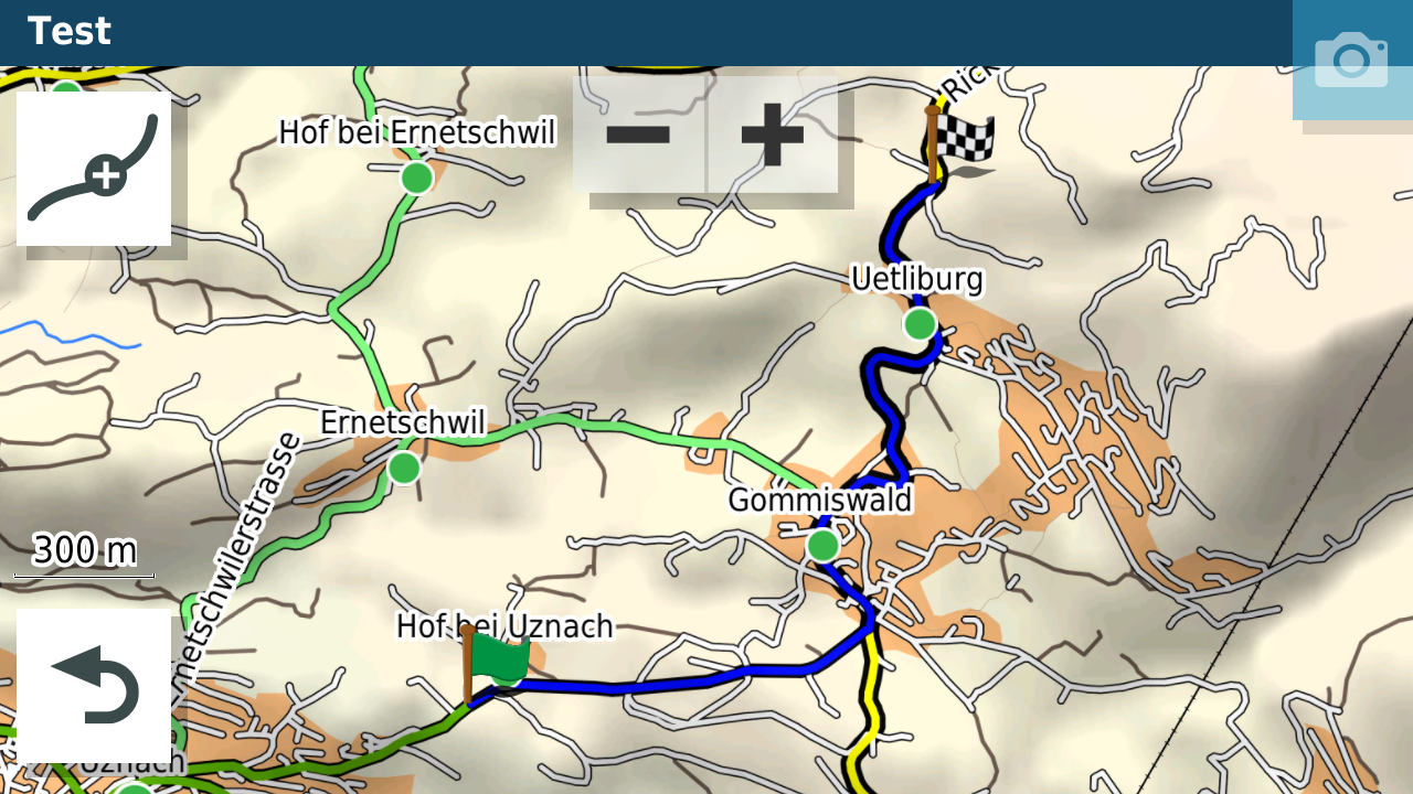

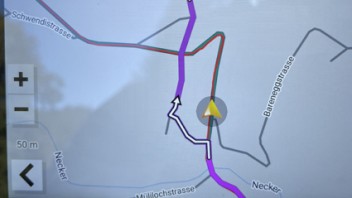

  • ...1. Eine Testroute (Bild1 nach 300m, Bild 6 -2.Wegpunkt- nach 10km) wurde als Track gespeichert und danach auf dem XT2 aufgerufen.
    Sevus Motowal,
    ich bin maximal verwirrt :???:
    Du hast mit Fremdsoftware, tyre2navigate, eine Route geplant und diese wird nicht ordentlich übernommen, oder?
    Den Track hast Du auch mit tyre2navigate erstellt und dann im XT2 importiert?
    Hast Du den Track dann am XT2 in eine Route umgewandelt, so wie von Uwe vorgeschlagen?
    Ein umgewandleter Track sollte keine Routenpunkte haben :???:
    ...oder was sehn wir da auf den Bildern, Track und Route gleichzeitig?
    Oder die Route aus tyre2navigate, oder das was der Zumo daraus gemacht hat?
    Zitat von motowal
    2. Erst nach einiger Entfernung wurden Routenpunkte gesetzt, weitab von Verzweigungen.
    Wer hat den gesetzt ? tyre2navigate ?
