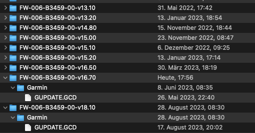

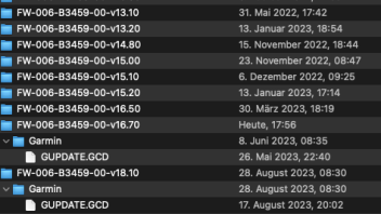

    ein vollständiges Zurücksetzen auf die Werkseinstellungen kannst du über das Downgrade der Firmware auf eine frühere Version erzwingen. Die zugehörige GUPDATE.GCD Datei legt Express sauber nach Versionsnummern geördnet auf dem Express Verzeichnis ab.
    Sicher dazu zuerst die Routen und Wegpunkte - am besten auf Basecamp - und kopiere anschließend die genannte Datei in das Verzeichnis Garmin auf deinem Zumo.
    Nach dem Trennen vom PC und Neustart des Zumo wird die alte Firmware eingespielt und das Gerät komplett auf Auslieferungszustand zurück geschrieben. Nach Anstecken an Express kannst du die aktuelle Firmware dann wieder installieren lassen.
    Vielleicht kann ihm ein Windowsnutzer beim Auffinden der GUPDATE.GCD behilflich sein - es sollte sich aber auch mit Dateimanager danach suchen lassen.
    beim Montana sieht das an meinem Mac zB so aus
