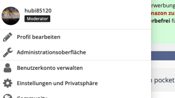

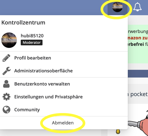

  • Kopfleiste der Forenwebseite - rechte Ecke
    Klick mal auf dein Avatar und mach das Kontrollzentrum auf. Da findest du am unteren Ende die Schaltfläche „Abmelden“
    Gruss, Hubert
  • Danke! Ich habe offenbar Tomaten auf den Augen, war ja groß genug!
