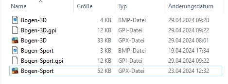

    In Basecamp pflege ich diverse Ziele, die ich als POI zusammenfasse. Als Bogensportler geht es hier um zwei POI-Dateien, die sich unterschiedlich verhalten. Aber ich weiß nicht warum ... X/
    Ich liefere im ZIP folgende Dateien mit:
    Wenn ich auf dem Navi (DS61/DS66/ZumoXT/Zumo595) Ziele aus 'Bogen-3D' aufrufe, dann sind die Tasten 'LOS' und dieser Doppelpfeil ausgegraut.

    Die GPI-Dateien erstelle ich mit POI-Loader 2.7.3 aus den Dateien, die im ZIP enthalten sind.

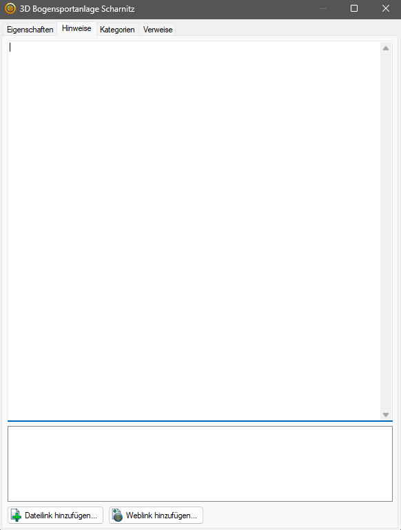

    Selbst mein Versuch, die WPs ohne Informationen auf der WP-Lasche 'Hinweise' in ein POI-File zu verarbeiten, hat nichts verändert.

    Ich hab nochmal alle Infos auf der Lasche 'Hinweise' entfernt.
    Daraufhin waren die von Dir genannten "Tag <link href...wertrtztzuzu usw. />" nicht mehr enthalten.
    War auch nicht von Erfolg gekrönt :rolleyes:
    Ich habe dann noch die beiden längsten Einträge entfernt und sicherheitshalber auch noch Einträge mit Umlauten.
    Immer noch der gleiche Mist :cursing:
