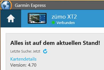

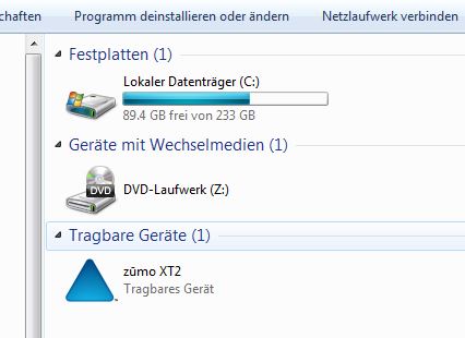

    8) wird ohne Zicken auf Anhieb erkannt - auf einem Urgestein von PC mit win7
    seit 2013: TomTom Rider13 8) - trotz "EOL" heute noch sehr verlässlich und endlich mit Kartenupdate
    seit Juni 2023 Garmin XT2 :cursing: .....
    ..... wobei sich die Begeisterung noch immer in Grenzen hält :( ;(
  • Jetzt wollte ich das gleich auch noch wissen:
    auf win7 läuft auch GarminExpress 7.21 problemlos, der zümoXT2 wird erkannt und auch mit den Updates gibt es keinerlei Probleme
    Probleme macht das XT2-Geschwür nur auf der Strasse :cursing:
