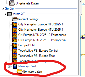

Warum nicht über Basecamp?
Gerade in Basecamp sieht man ja sofort, ob die microSD erkannt wird oder nicht?
