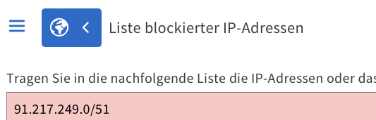

  • bei mir wars 91.217.249.9, scheint also aus demselben Umfeld zu kommen. Gleich mal die IP ergänzen
