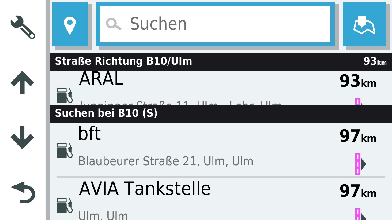

    Mach mal:
    Zieleingabe
    links oben das blaue Feld antippen (normalerweise steht da der Ort drin an dem du gerade bist)
    Dann kannst du aussuchen wo du sichen möchtest: der Route, dem Ziel, der aktuellen Position ect.

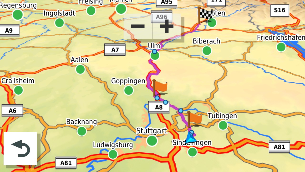

  • Schön wäre es wenn man das einstellen kann, mich nervt es gewaltig jedesmal erst um zu stellen "Entlang der Route suchen". Logisch entlang der Route so lange man eine Route gerade abfährt, das wäre doch die naheliegendste einstellung.
    Zum eigentlich Thema, wenn du einen zwischenpunkt hat mit Alarm der also an zu fahren ist , vorsicht er sucht dann nur bis zu diesem Punkt ! Auch so ein unsinn ...

  • Nein, das stimmt meiner Erfahrung nach nicht, er sucht auch nach dem Punkt mit dem Alarm.
    Definitiv nein ... meiner nicht und der von meiner Frau auch nicht. Gerade auf der Tour wieder gehabt, nächster punkt in 56km - suche Tankstelle entlang der Route -> Nix gefunden. Ich passiere den Punkt in 56 km. Suche Tankstelle entlang der Route voila in 20km ist eine ...
    Reproduzierbar auf allen Touren bisher.
  • ...nächster punkt in 56km - suche Tankstelle entlang der Route -> Nix gefunden. Ich passiere den Punkt in 56 km. Suche Tankstelle entlang der Route voila in 20km ist eine ...

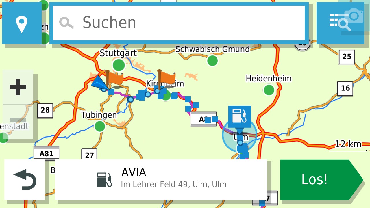

  • Meine Vorgehensweise.
    Ich suche (auf der Route befindlich) POI und dann Tankstellen. Dann bekomme ich alle im Umkreis von XX Kilometern angezeigt.
    Suche ich dann eine aus, habe ich die Wahl zwischen "Zur Route hinzufügen" oder "neue Route"

  • Hallo!
    Definitiv doch!
    Gerade nochmals getestet.
    Ich sitze hier in in Wales, habe ein Tour gestartet bei der der nächste Punkt mit Alarm in 1km , der nächste in 58km ist.
    Zieleingabe
    links oben klicken - entlang der Route auswählen
    Kategorie - Tankstellen
    Ergebnisse in 0,9km
    32km
    43km
    ect.
    193 km
    bis 334km
    insgesamt 35 Tanken auf ~340km

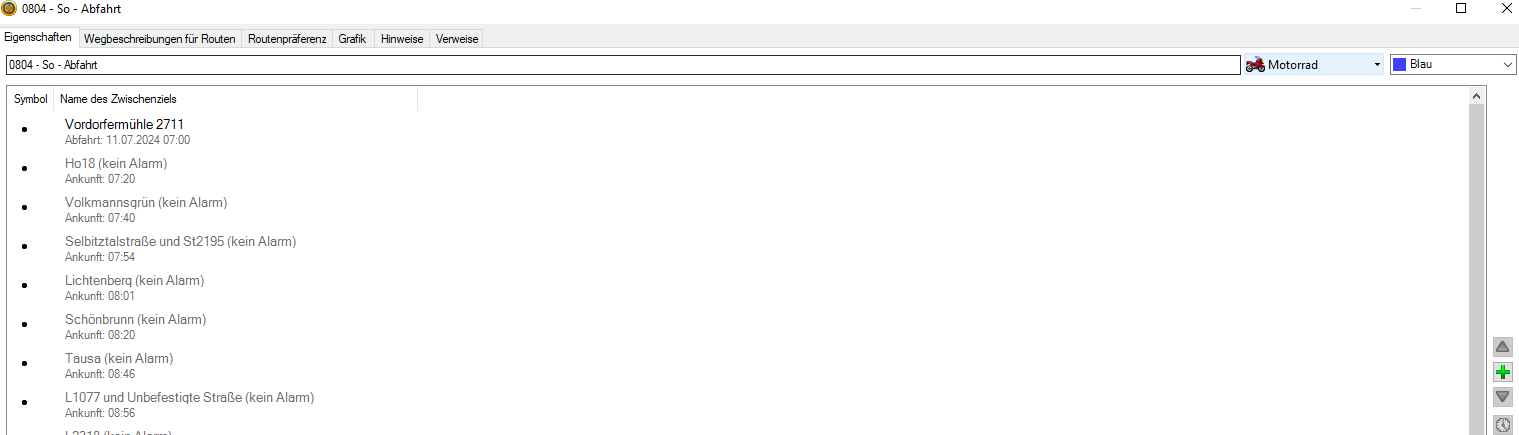

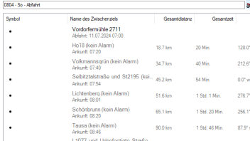

    Gerade versucht:
    Route in Basecamp geplant, 2 Zwischeneziele (Punkt mit Alarm = Fahne in der Karte).
    1. Zwischenziel in ca. 5 km nach Start, 2. Zwischenziel in ca. 35km.
    Zumo ist auf automatische Neuberechnung eingestellt.
    Tankstellensuche findet Tankstellen entlang der kompletten Route, auch weit hinter 1. und 2. Zwischenziel.
    Meine Zwischenziele haben keinen Aufenthaltzeit, evtl. macht das auch noch was aus...

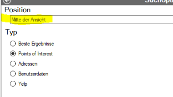

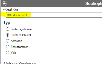

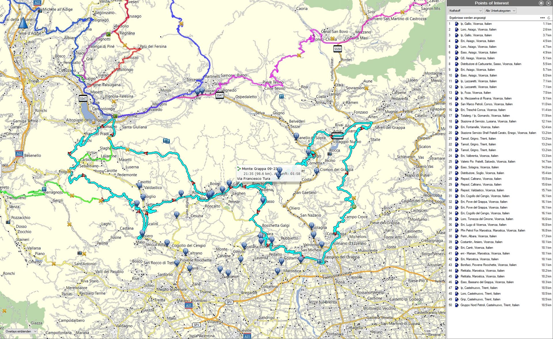

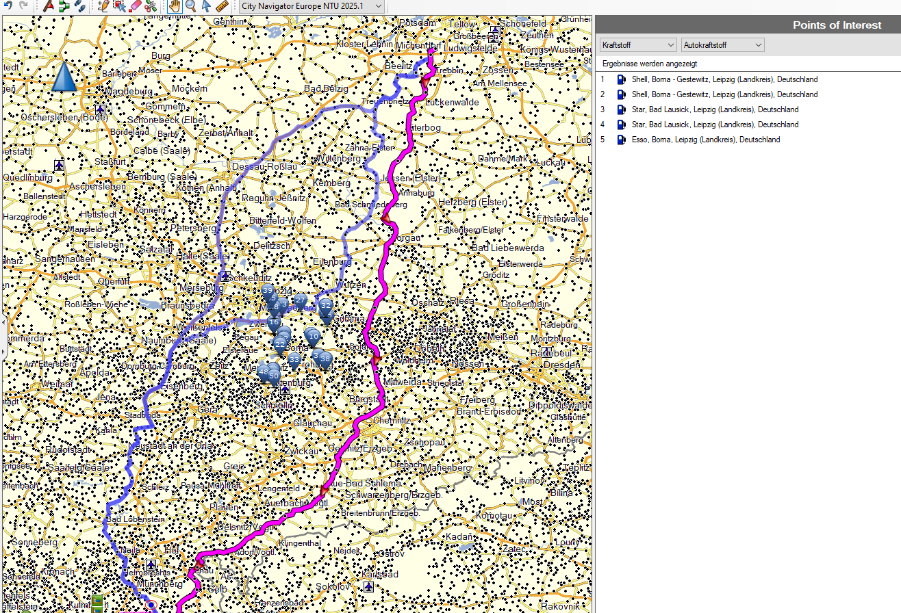

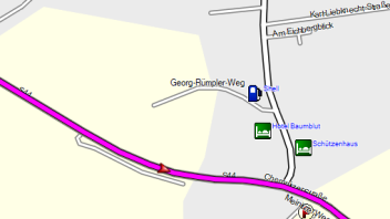

  • In Basecamp ist es ganz einfach Tankstellen auf der Route zu finden.
    Route fertig stellen und dann unter Suche Pois Tankstellen Kraftstoff klicken in der rechten Spalte dann sieht man die Tankstellen.
    Gruß Rainer
  • Route fertig stellen und dann unter Suche Pois Tankstellen Kraftstoff klicken in der rechten Spalte dann sieht man die Tankstellen.
    Wo soll ich da suchen ? Ich lerne ja gerne dazu bei Basecamp.
    Also über das suchfeld sucht Basecamp in einem Bereich der Karte (der ist immer mal anders).
    Aber ich wiederhole mich da Tankstelle war auch nur ein Beispiel (mal davon abgesehen das ich nicht zwingend beim Planen der Etappe weis wie am morgen mein Tankstand sein wird). Ich plane oft lange Strecken auch über 1000km und lasse mich dann treiben und suche dann nach lust und laune, wie das wetter gerade so läuft usw unterwegs die nächste Unterkunft entlang der Route. Da ist vorplanen in Basecamp das gegenteil von treiben lassen. Zum Glück hab ich in den Routen selten Punkte mit Alarm, so trifft mich das nicht.

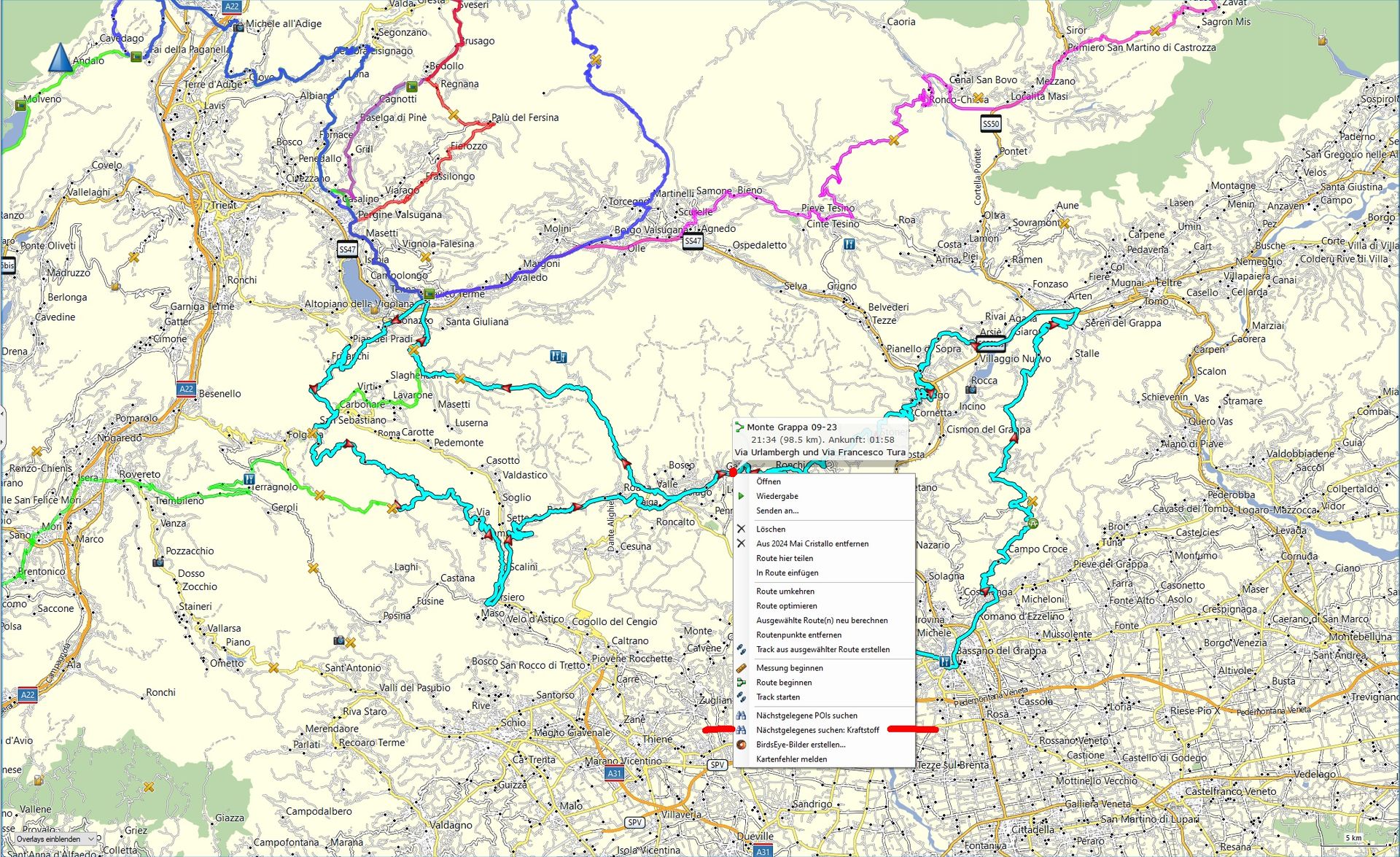

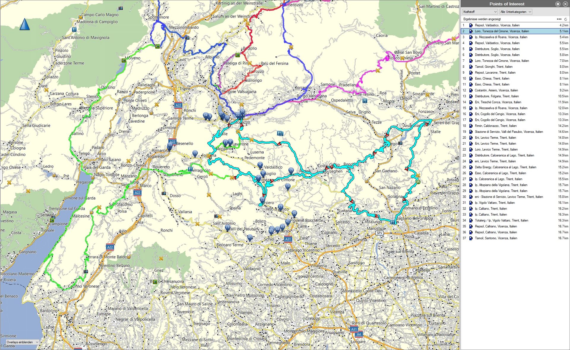

  • servus,
    Bei einer langen Tour,

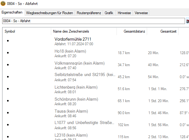

    Die Tour doppelt klicken, dann öffnet ein Fenster mit den Wegpunkten, Hier dahin scrollen zB. Auf 250km dann diesen Punkt anklicken, der wird dann auf der Tour angezeigt dann wie oben beschrieben vorgehen.
    Dann Tankstelle raussuchen, Fähnchen drauf und in deine Tour einfügen. Usw.
    Ausserdem ist es besser die Touren zu unterteilen sonst hastnur mehr Probleme.

  • sorry die tour als beispiel hat lächerliche 350km das ist nen normaler Tagestrip.
    aha er sucht bei dir also auch nur um den zentralen punkt in der karte und nicht entlang der Route. Das ist absuchen der Karte irgendwie. Und du brauchst jede Menge Punkte damit Du überhaupt welche hast an die du die karte zentrieren kannst usw usw ...
    Sorry das ist murks in Basecamp ...

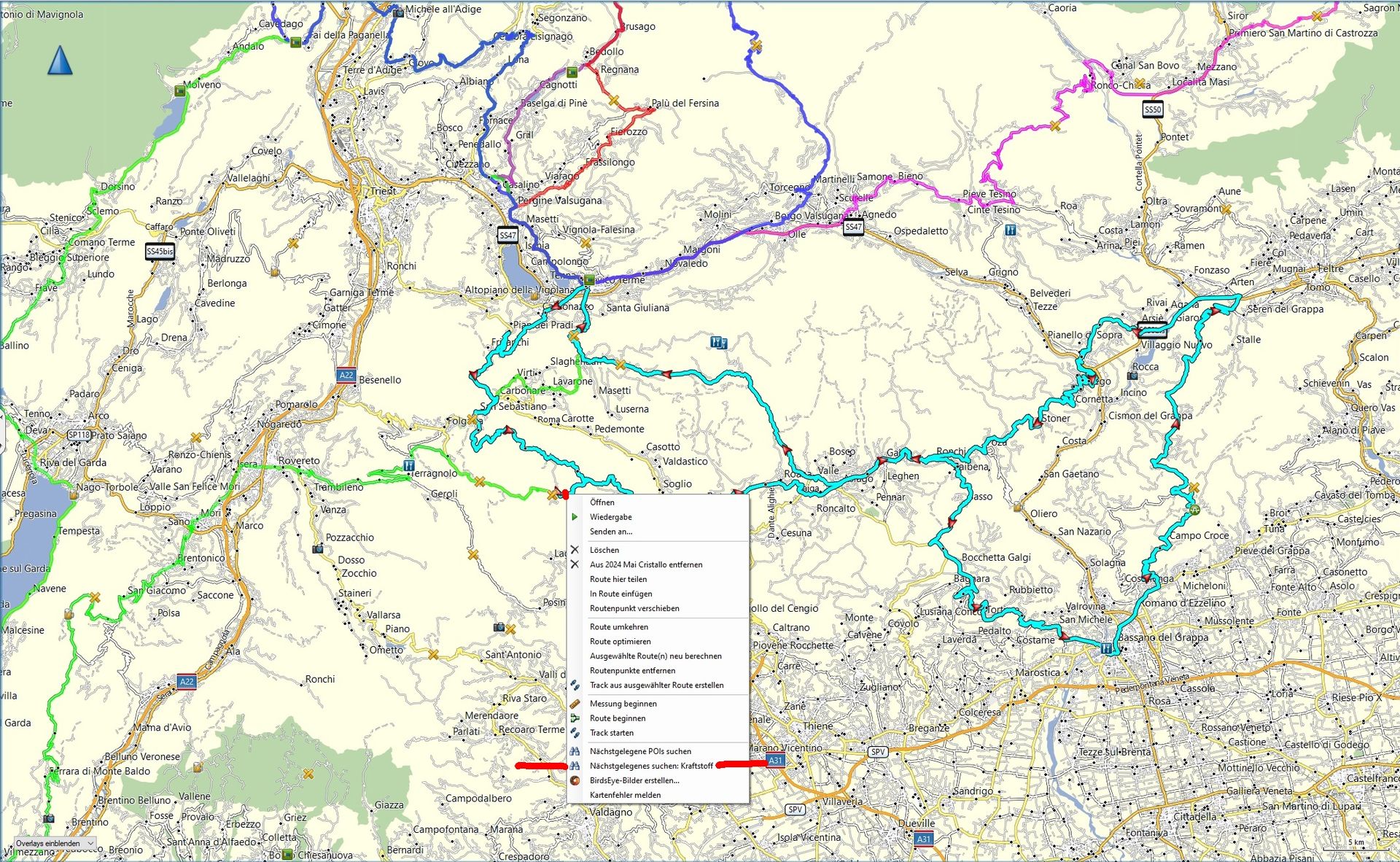

  • Also ich handhabe das so, das ich zuerst unsere Touren komplett auf Basecamp fertig plane, samt einer relativ großen Anzahl von Shapingpoints...
    Ich weiß ja, wie weit ich mit meiner Tiger 800 komme - aufpassen muss ich meist nur deswegen, weil meine Frau mit Ihrer Street Triple nur so ungefähr 330km weit kommt.

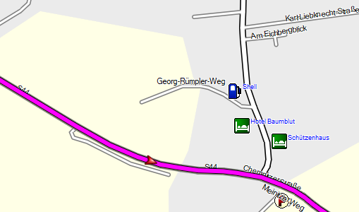

    Sollten wir jetzt eine Tagestour haben, wo es eng wird, mache ich die geplante Tour in Basecamp mit einem Doppelklick auf und suche mir in der Liste einen Shapingpoint bei so ungefähr 250-280km Distanz. Den klicke ich dann an und die Markierung auf der Karte springt dann zu dem Punkt.
    Jetzt zoome ich noch auf 100m in die Karte herein und scrolle einfach in Fahrtrichtung weiter, solange bis ich eine Tankstelle sehe - so hundert Meter vor die Tankstelle setzte ich dann einen Via-Punkt mit Alarm, der mich ans rechtzeitige Tanken erinnert...
    Das geht eigentlich recht flott und hat bis jetzt noch jedesmal gut funktioniert!

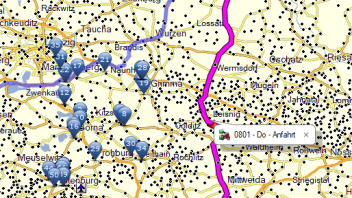

  • Es dauert nur wenige Sekunden und du hast eine Tankstelle direkt auf der Tour oder ein paar Meter daneben.
    Naja wir reden aneinander vorbei. Das was da getrieben wird ist eine Umkreissuche um den Punkt in der Karte - mit suche entlang der route hat es relativ wenig zu tun. Wäre schön wenn das Basecamp könnte so wie das Gerät selbst es ja auch könnte. Wobei sich das "wäre schön" weniger auf Tankstellen als auf andere sachen bezieht.
