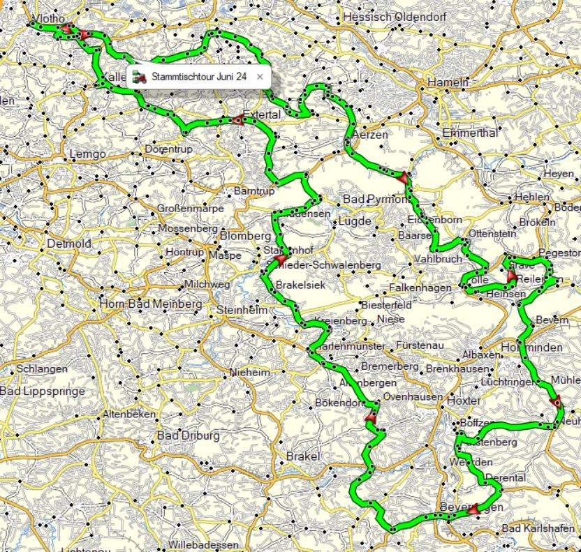

    Hier einmal die Route als Bild:

    Das hat mich veranlasst BaseCamp anzuwerfen und die Route zu importieren. Die Route hat 236 Wegpunkte. Das ist zu viel. Das ZumoXT verträgt maximal 200 Wegpunkte ohne Alarm.
    Du solltest die Wegpunkte mächtig reduzieren, für 280 km in BC geplant reichen ca. 30 Wegpunkte ohne Alarm.

  • Wenn man schon ca. 15 Jahre mit Garmin-Software arbeitet
    verstehe ich nicht warum man so extrem viele Wegpunkte setzt
    und vor allem wo die überall sitzen... :/
    zb. 5 Stück mitten im Ort auf ca. 800m !!
    das kann doch nicht händisch passiert sein ?!

  • Vielen lieben Dank für deine Hilfe Manfred.
    Nein so viele Punkte habe ich definitiv nicht gesetzt. Dafür bin ich viel zu Faul....
