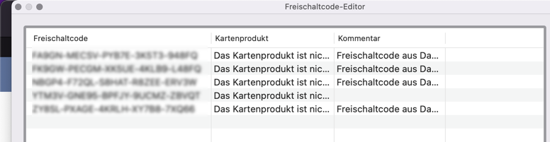

Guten Tag zusammen, ich habe wie schon häufiger ein Update der Karten mit Garmin express gemacht, Ziel ist erst auf dem MAc zu installieren und dann per Rechner nur die benötigten Karten an das Navi zu übertragen um Speicher zu sparen, so ging es bisher immer, der Status sagt update erfolgreich, ich habe jetzt in Base camp aber nur noch die globale Karte nicht mehr die neue und auch nicht mehr die alte, unter dem Menüpunkt Freischaltcodes verwalten in Base Camp sehe ich 5 Codes, diese kommen vermutlich durch die Updates, überall steht das Kartenprodukt ist nicht installiert, wie kann das? In Mapinstall sagt mir das System für dieses Gerät wurden keine freigeschalteten Karten gefunden, Ich habe aber ein Lifetime Update für das Gerät mit nümaps, in Garmin express kann ich unter Extras und Inhalt von dem Gerät keinen Inhalt sehen und auch den Code nicht eingeben um NÜMAPS freizuschalten. Bitte dringend um Hilfe ich benötige das System sehr dringend. Hat jemand eine Idee? Ich hab schon angst gehabt das zu machen weil ich vermutet habe dass es Probleme gibt.... Danke für Eure Hilfe. |

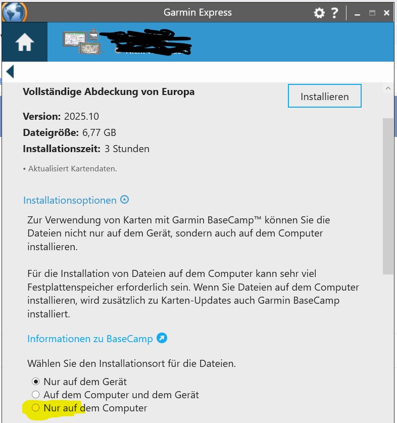

für den Zweck gibt es in Express in den Installationsoptionen die Möglichkeit auf das Gerät nur Regionen zu übertragen.

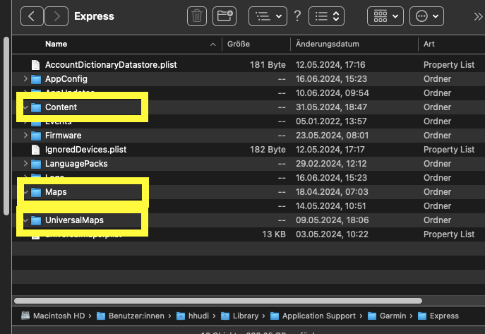

Zum Ablageort:

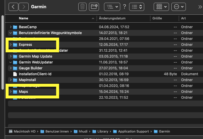

mach doch mal den Finder auf, wähle als Verzeichnis Library/Application Support(Garmin - wenn du in Garmin bist, gibt es zwei relevante Unterverzeichnisse Express und Maps
in Maps sind die Karten samt Freischaltdaten der Karten, die für basecamp bereit stehen
in Express all das, was über Express auf den Rechner übertragen wird. Karten können dabei je nach Zielgerät in unterschiedlichen Ordnern liegen
an diesen Orten befinden sich aber nur die Rohdaten.
Wenn in einem der drei Ordner Karten liegen, dann dürfte das Problem in der Berechtigung zur Übertragung in das vorgenannte Maps-Verzeichnis liegen. Eventuell fehlt dann für Express die Dateifreigabe für diesen Ort.

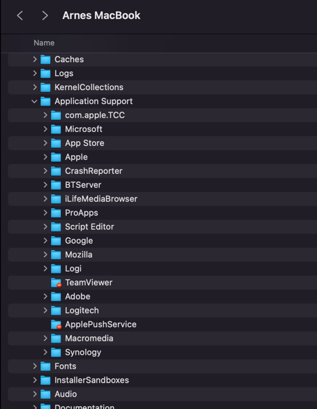

Hallo Hubert, ich danke dir für die Hilfe. Es gibt kein Verzeichnis Garmin in Application Support, komisch....
du bist vermutlich in der allgemeinen Library gewesen - da gibt es wirklich kein Garmin Verzeichnis.
Was du brauchst ist das Verzeichnis Library, das du über das Menü "Gehe zu" im Finder erreichst, das ist dann die Library die die Benutzerkonten einschließt.

Als ich per express das Update als erstes versucht habe zu installieren kam ein Fehler....dann habe ich express geupdatet dann ging das Update einmal ohne Fehlermeldung und jetzt sagt er wieder Update verfügbar wenn ich dann installieren möchte kommt ein Fehler, ohne weitere Meldung, Express deinstallieren und neu installieren dann geht das Update wieder durch, er lädt runter und das Ergebnis ist wie oben beschrieben, jedes mal wenn ich das mache scheint er eine neue Karte irgendwie in base camp zu haben das sieht dann so aus wie im Anhang.

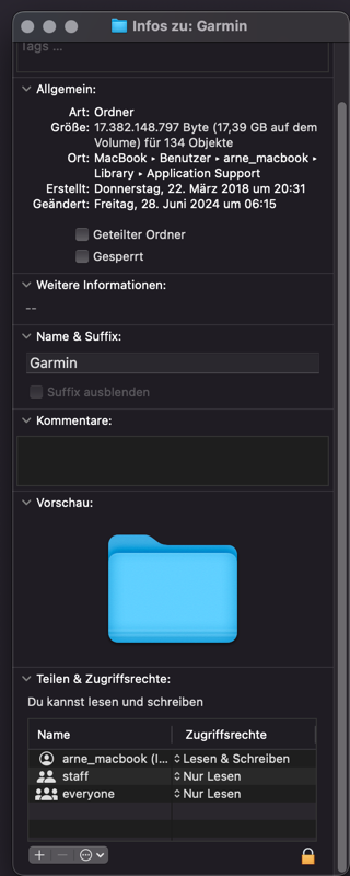

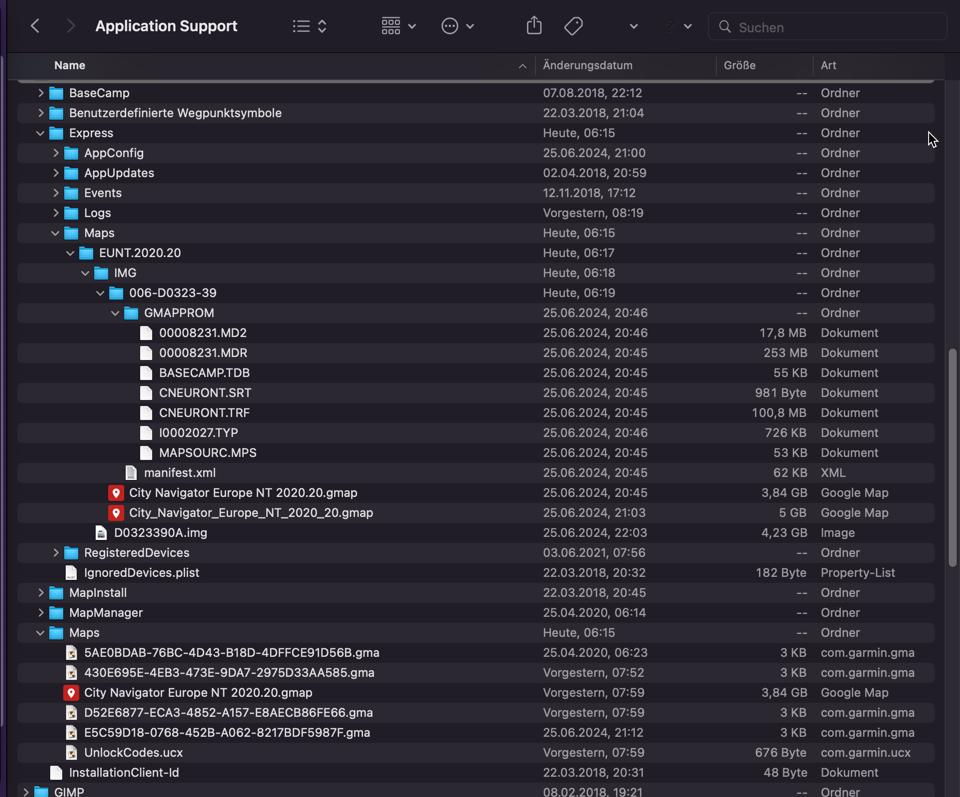

Ich habe 2 Screenshots beigefügt, einmal der Ordner mit den Daten, wenn ich es richtig sehe dann liegen da die Rohdaten, einmal die Berechtigung des Ordners Garmin, vielleicht kannst du daraus ableiten ob die Rechte das Problem sind oder was ich tun könnte. Unten rechts ist das Schloss symbol, was immer das bedeutet.
Screenshot 3 zeigt was ich meine bzgl. der Karten die in Base Camp erscheinen, je Download eine mehr.
Viele Grüße Arne
so wie es aussieht hast du keine Lifetime Berechtigung (mehr) - bei all deinen Updateversuchen wurde nicht die aktuelle City Navigatort NT 2024.10, sondern eine alte Version 2020.20 heruntergeladen. Das sieht so aus, als ob die 2020.20 nur noch als Onetime behandelt wird.
