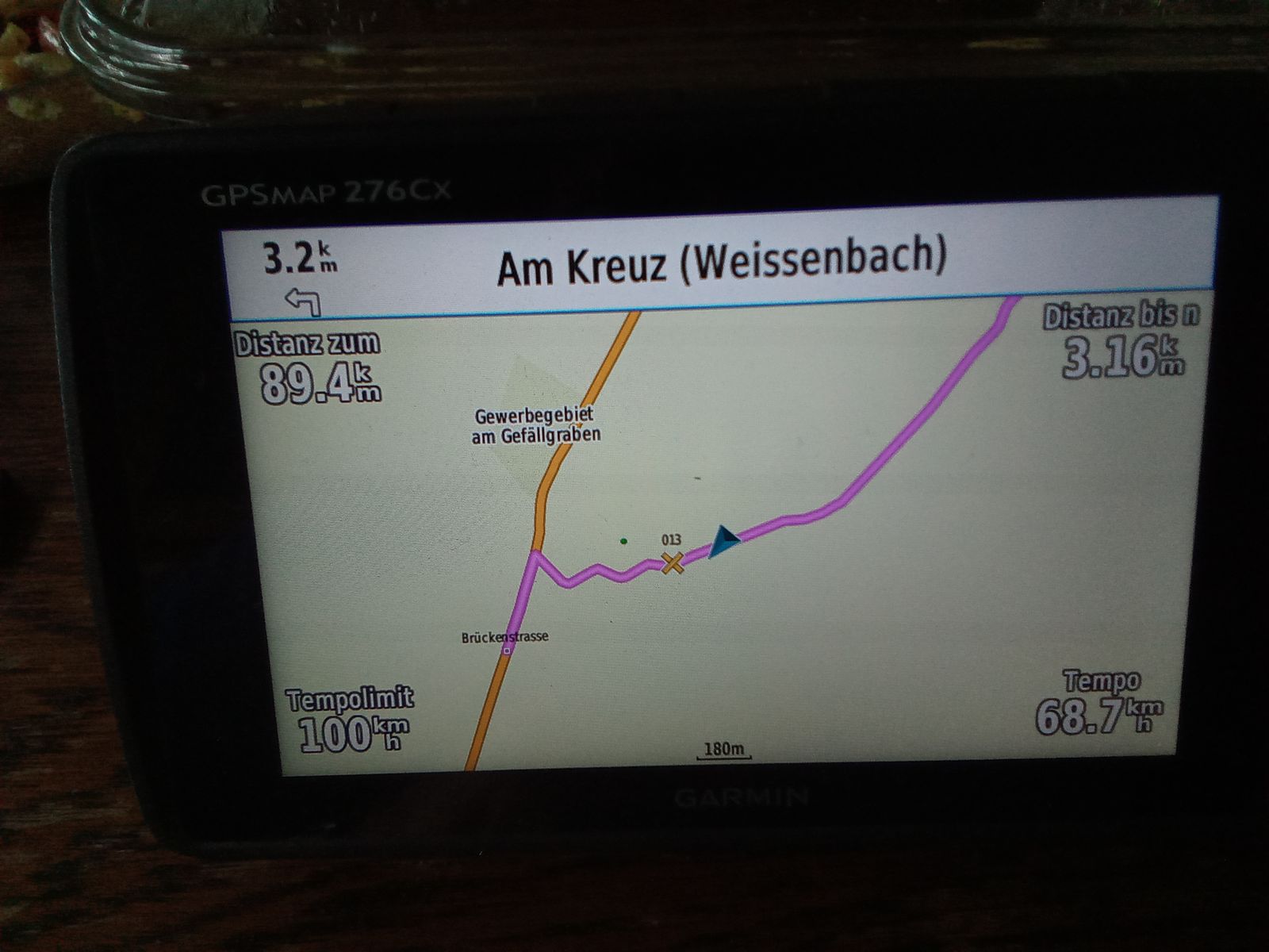

  • Es kann sich um eine Verwechslung handeln. Ich beziehe mich auf die Geschwindigkeit der Straße, die auf dem Bildschirm angezeigt wird. Beim 276Cx gibt es diese Möglichkeit nicht (nach meinen Recherchen).
  • Korrekt. Das 276Cx kann das nicht. Beim Montana gehts im „Auto“ Dashboard.
    Beim 276Cx kann man aber „Datenfelder in Ecken“ aktivieren und dort das Tempolimit anzeigen, ist aber nicht als Symbol, sondern reiner Text.
  • Ist zwar nicht so schön und mault nicht rum wenn Du zu schnell bist aber die Funktion ist die gleiche
    Danke GuSy und Entschuldigung! Das Gerät ist neu, ich habe mich noch nicht richtig eingearbeitet. Und die vielen Möglichkeiten verwirren einen Neuling. Also habe ich diese Einstellung installiert, morgen werde ich sehen, wie sie funktioniert...Auch wenn nicht als Symbol, sondern reiner Text.
    Was die Ansicht der Karte mit den vier Parametern in den Ecken betrifft, so finde ich sie ausgezeichnet, ABER man kann die betreffenden Parameter (in der Praxis) nur sehr schlecht sehen. Hier hätte GARMIN einen viel kontrastreicheren Schriftzug installieren sollen. Nochmals vielen Dank.
    PS: Nicht nur in Karte - "Datenfelder in Ecken", sondern auf jeder Hauptseite (Datenfelder ändern!).

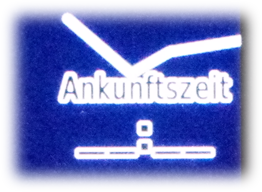

  • Was die Ansicht der Karte mit den vier Parametern in den Ecken betrifft, so finde ich sie ausgezeichnet, ABER man kann die betreffenden Parameter (in der Praxis) nur sehr schlecht sehen. Hier hätte GARMIN einen viel kontrastreicheren Schriftzug installieren sollen. Nochmals vielen Dank.
    Ironischerweise zeigen die Produktbilder genau umgekehrt, was sich viele gewünscht haben :D
