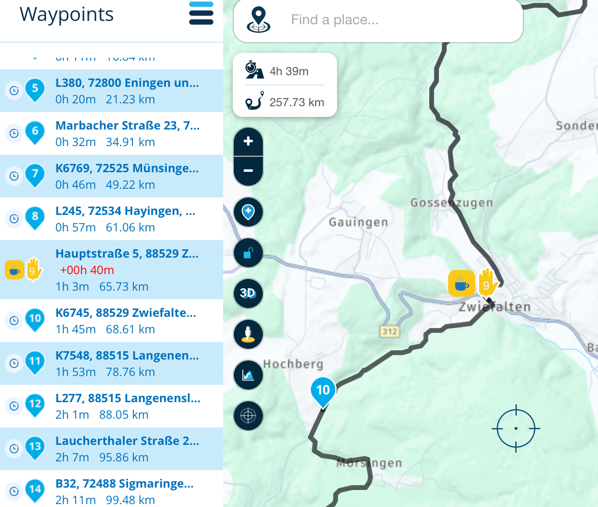

Die Route aus MRA wird vom Zumo immer neu berechnet. Und zwar mit den Einstellungen des Navis. Dabei kommt es abhängig von der Anzahl der Wegpunkte und der verwendeten Karte zu mehr oder weniger großen Abweichungen. Wichtig ist zunächst, das man auf der HERE Karte rechnet und eine große Anzahl von Shapingpoints einfügt. Das Rechnen auf der HERE Map geht aber nur als Goldmember. Dann kann man auch die Berechnung mit TomTom und OSM vergleichen. Das zeigt einem dann, wo die Routen abweichen und kann durch das Einfügen zusätzlicher Shapingpoints den Routenverlauf angleichen.
gpx dateien ins xt2 kopieren
Na ja, wenn ich die geplante Route im Format 1.2.GPX speichere, kommt die Route im XT2 exakt so an wie in MRA geplant, mit der Einschränkung das die Shaping Points fehlen. Es werden nur die Via Points übertragen. Damit könnte ich glaub leben.
Und die ganzen Versuche bisher mit der Basic Version von MRA und somit ohne die
HERE Karten.
Wenn Du damit klarkommst, dann ist es doch ok.
Bei dieser Router gibt es dann aber nur den Start und Zielpunkt. Die Neuberechnung muss dabei auf Aus stehen, sonst wird bei einer eventuellen Neuberechnung die geplante Route zerschossen.
