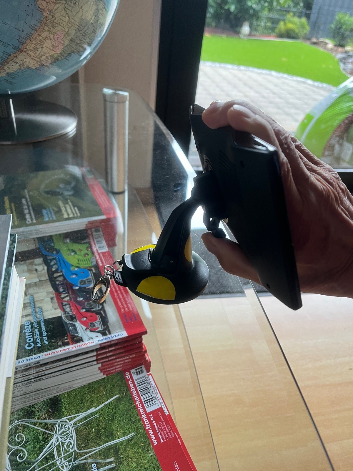

  • Ich halte die Halterung für den absoluten Blödsinn im Vergleich zu Nüve 359X. Wie kann man so verschlechtern?
    Selbst Garmin empfiehlt die Abnahme des Grätes. Beim Nüvi mit dem Magneten und Anschluss nicht am Gerät sehr gut gelöst.
    Ixch werde im Augenblick verrückt. Bei Entnahme und Montage habe ich die größten Schwierigkeiten.
    Inzwischen nehme ich den Haiter vom Kugelkopf ab. Kabel natürlich immer am Gerät.
    Im Internet habe ich vergeblich einen Tipp oder eine Anleitung gesucht. Gibt es eine Idee?
    Ich überlege, ein kurzens Adapterkabel mit Winkelstecker anzubringen, das Originalkabel daran jeweils daran anzustecken.
    Damit ändert sich natürlich nichts an der DEntnahme.
    Zusätzlich empfinge ich die Beweglichkeit auf dem Kugelkopf als entschieden zu leichtgängig.
  • Uli, die Klammerhalterung der alten Nüvis sind nun schon seit Jahren Geschichte und die Magnethalterung gibt es auch nur noch bei den großen Camper & Thread Navis.
    Ein Tipp, ich benutze die jetzigen Halter mit der runden Klammer-Platte, die es fast ähnlich schon bei den Navigons gab, seit Jahren.
    Den Entriegelungshaken an der Platte nach unten. Er kann bei horizontalem Navi auch oben einhaken.
    Zum Andocken das Navi schräg mit dem Display nach oben winkeln, so um 30 Grad und mit der Aussparung in der Aufnahme an der Rückseite oben an der Nase des Halter einhaken, dann noch unten abwinkeln und mit etwas Druck unten einrasten. Dabei das Gerät mit den 4 Fingern am oberen Rand umgreifen und mit dem Daumen unten unter dem Rand durch die Rastscheibe auf dem Kugelhalter von hinten fixieren, damit diese sich nicht auf der Kugel wegdreht.
    Zum Entnehmen wieder die 4 Finger über den oberen Rand des Gerätes legen und mit dem Daumen unten hinter dem Rand die Entriegelungstaste in Löserichtung drücken und dann gleichzeitig das Navi schräg von unten nach oben kippend ausheben. Das ist mit etwas Übung ruckzuck drin und mache ich mittlerweile blind.

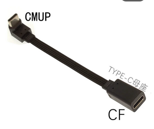

    Was gewinkelte Stecker für USB angeht, da mich der klobige mitgelieferte Stecker mit dem langen Kabel stört, den mann aber für DAB+ Empfang braucht und ich mittlerweile mit der App bessere Verkehrsinfos bekomme und die Datenbelastung gering ist, habe ich nach gewinkelten USB C Steckern gesucht, welche dann nur von einem kleinen 5V Adapter im Zig-Anzünder Strom liefern. Für den Winkel 90 Grad nach unten gibt es nicht passende und Winkeladapter, die ich gekauft habe sind sehr klobig.
    Ich nehme ein normales USB-C Kabel, was gerade nach hinten weggeht. Wenn man Luft hat nach hinten z. B. auf dem A-Brett mit dem Saugnapf geht es.

    Ich will versuchen, ob es mit einem kurzen Kabel und USB C Winkelstecker geht, so dass das eigentliche Kabel verbleiben kann, das ich im Armaturenbrett verschwinden lassen will und durch die Mittelkonsole bis zur Steckdose bringe.
    Winkeladapter USB C M/F
  • Ich habe es mit Winkelsteckeradapter wie diesen https://tinyurl.com/3k2ew88y
    probiert. Zusammen mit dem geraden Stecker Deines kürzeren Standard USB-C Kabels ist das hinten am Navi viel zu massig, zu lang und die USB Buchse am DS 76 dafür zu tief. Es besteht die Gefahr, die USB Buchse am Navi zu beschädigen. Nicht umsonst ist wohl der Original Stecker im Winkel sehr kurz.
    Fertig gewinkelte USB-C Kabel mit 90 Grad quer so wie beim Garminkabel habe ich bisher im Netz nicht gefunden. Es gibt nur flach zum Stecker abgehende Kabel wie diese https://tinyurl.com/55recncp
    Damit besteht auch das Risiko die Buchse zu beschädigen.

  • Ich werde es probieren. Das Adapterkabel hat gem. Bildern einen sehr kleinen Winkelstecker und ist in verschiedenen Längen zu bekommen. Dann kann ich es immer am Gerät lassen und separat an das Serienkabel koppeln. Dann schone ich die Buchse am Gerät.
