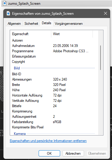

    Vielleicht noch eine kleine Besonderheit: Das Gerät habe bei Louis (Moped-Zubehör) gekauft und beim Start erscheint dann auch das Louis-Logo.
    Ich glaube aber eigentlich nicht, dass da mehr gemacht wurde, als dieses Start-Logo einzufügen.
