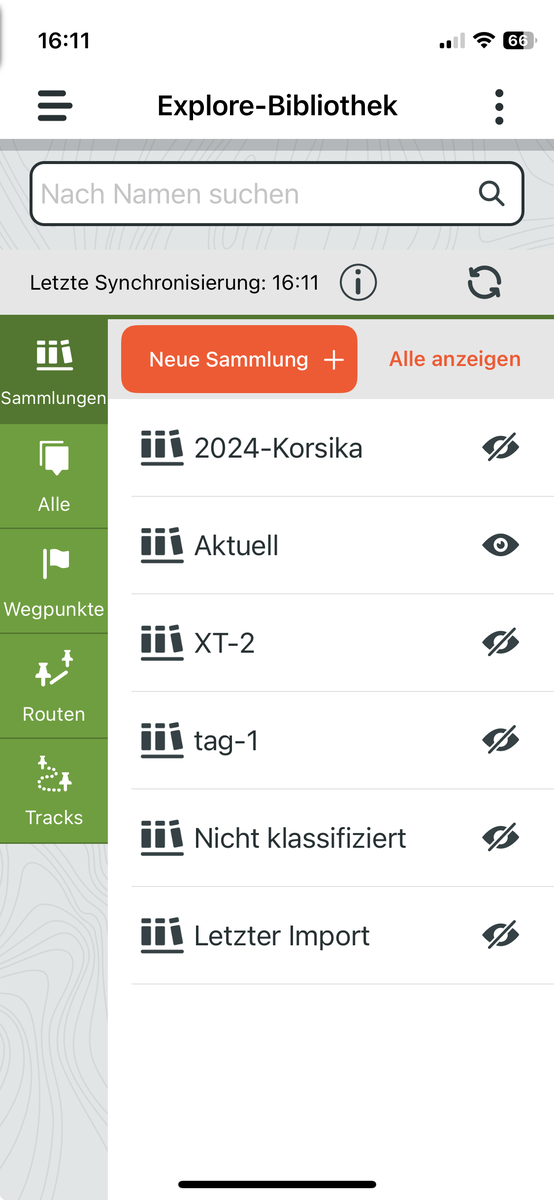

  • hello
    ich gehe mal davon aus dass du ein iPhone hast
    die sch.. Trend-App auf dem iPhone kann nicht Google-Map
    beim Wegpunkt in Google-Map hat es Koordinate versteckt
    diese kopieren und bei der Trend-App bei der Lupe reinkopieren und als Waypoint speichern, dann navigieren zum Waypoint
    Kurviger geht ganz gut, du musst nur mit der Explorer-App arbeiten und da eine Sammlung erstellen
    nach meiner Erfahrung geht Track am besten
