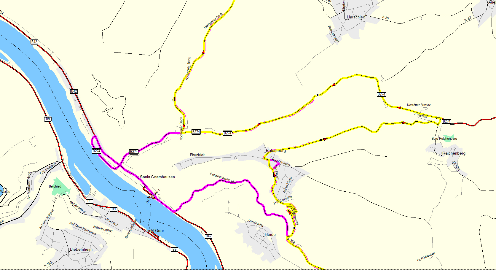

    hier sieht man was raus kommen kann... :/ :S
    Gelb ist die Original mit CN erstellt
    Lila das was eine OSM nach der Neuberechnung auswirft ! =O =O
    und da sind 3 Wegpunkte im Original wo er eigentlich lang fahren müsste !!!
    krass oder ??
    kann ja jeder mal probieren was da so alles passiert

  • und da sind 3 Wegpunkte im Original wo er eigentlich lang fahren müsste !!!
    Deswegen prüft man ja auch immer vor der Übertragung an Gerät...
    Ich arbeite nun seit Jahren parallel mit CN & OSM, kleine Ausreißer sind nicht ungewöhnlich, in Deinem Fall einfach bei [Nastätter Straße] weiteren via-point ziehen und fertig...
    regards, M. Brunner
    ich brauche das nicht machen !
    wollte ja nur mal aufzeigen was passieren kann... :)
